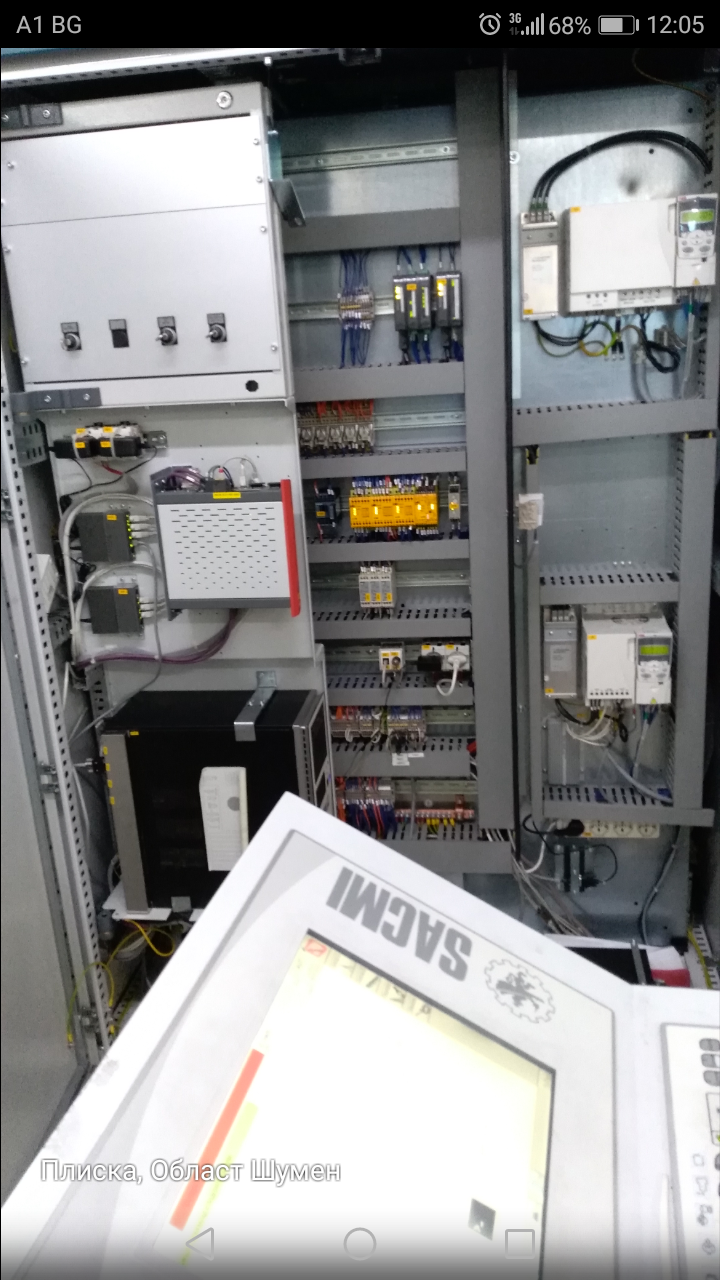

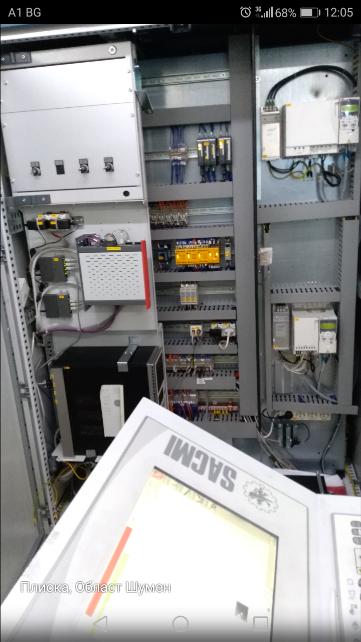

нед юли 08, 2018 12:11 pmRumen72 написа: Упс, ходих малоумно да оправям ена машина тъкмо ..... и няма пусков ток през бутона, пред бутона минава само тока на бубинта, който е към 120 милиампера, анадънму?Това че наричаш другите малоумници не те прави многоумник, ако имаше мозък колкото са претенциите ти щеше да разбереш веднага че докато включи бОбината на контакторът тока минава през бутона.
