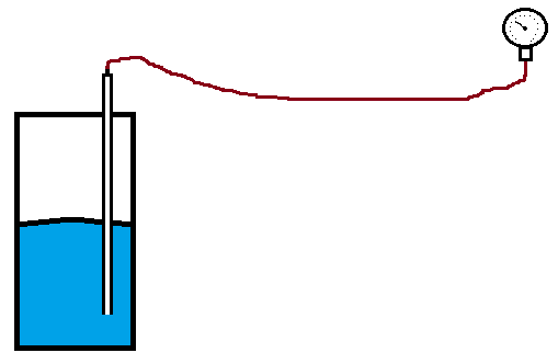

Един манометър от апарат за кръвно налягане проверих, че мери до 4 метра воден стълб.
Та ако вземем една тръба и от единия край я свържем с манометъра, а другия и край забием в кладенеца? :-D

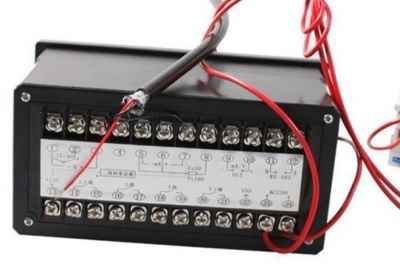

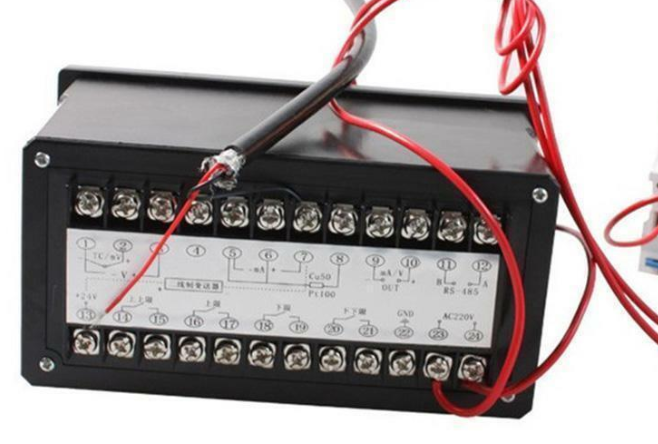

Всъщност, сега видях, че китайците имат готово решение:
Въпросът е как да се вземе нивото от контролера и да се изпрати по Wi-Fi. Гледам на гърба на контролера има доста изводи
