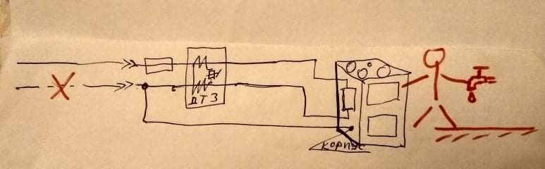

Алоу, попитах те - отговори конкретно моля! Какво се с случва според тази картинка (влизащата нула в АТ прекъсва)?
iliya_i - майстор
Вариантите са 3:
1) Корпуса се офазява, преди прекъсване на нулата. ДТЗ изключва.
2) Нулата се прекъсва преди офазяване на корпуса. Нямаш напрежение. И ако имаш напреженова защита тя ще изключи.
3) Двете да настъпят едновременно. И то едновременно и с пипането ти. Каква е вероятността? И кое първо ще настъпи - да изключат защитите или ти?

Hoвoceлckи - майстор
Допълнил си си офтопика. Ти наистина ли не виждаш, че човека умира?! ДТЗ е "нипричьом"!
Не мога да повярвам ... Тук един щурчо наскоро ви свекташе за "зануляването". Срахте му на главата.
И мене ме отсвирихте за галваничното разделяне от земя ...
Ама не вярвах, че сте пък чак толкова боси :shock:
Спри да се пробваш да се изметнеш бе човек. Възползва се, че не съм те цитирал - смешник :-D
Ти просто не виждаш какво съм показал!!!
Жокер: не става дума за никакъв пробив :-D ... :x

пон апр 25, 2022 9:31 pmHoвoceлckи написа:
Илия, дали разбираш какво се случва на тази скица?
При загуба на нула става същото, какво общо има в случая ДТЗ-то че намесвате в темата на питащия, дето го няма вече в ефир?
На къде изби ...
Галванично развързване и кол заземяване ... Е к'о пра'им - в морето дупка :-D М'ани ... Нема смисъл да ги ручаме тия жабета!
ДТЗ без налично заземяване в АТ е ТАШАК! Да или не? Пак ще те попитам: ти разбираш ли скицата ми?

На тази скица се вижда че ... печката не работи.
Тъпана дето държи едновременно крана и бара печката разбира че не му ври боба.
Вика си електричар който установява че му няма нулата.
Къде е трагедията на скицата?
А обективно погледнато при TN-C-S повторния заземител при главното табло винаги е препоръчителен. Ако има възможност.
Но при всички положения TN-C-S е за предпочитане (дори и без повторен заземител) пред TN-C
hidrazin написа:

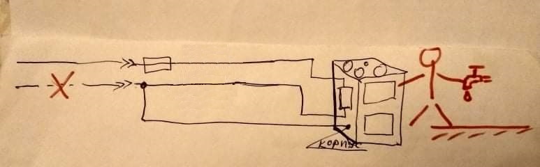

Печката не работи от някакъв момент (след прекъсването на нулата). Преди това си е греела. А може и да не е заработила. "Тъпана" (допусни, че това може да е майка ти) констатира това и я докосва. Колко е нереално печката да е близо до мивката? И вярвай ми, вероятността после да може да си извика техник, клони към нула ...

2. Ако отпадне РЕN и не се прекъсне захранването ДТЗ няма да реагира като те затресе
Илия изръси, че няма проблем в апартамент да се монтира ДТЗ, само като се раздели PEN. Да де, само дето няма файда от нея.
Неотдавна оплюхте един за дето беше отворил тема, че зануляване без заземяване крие опасност ...
