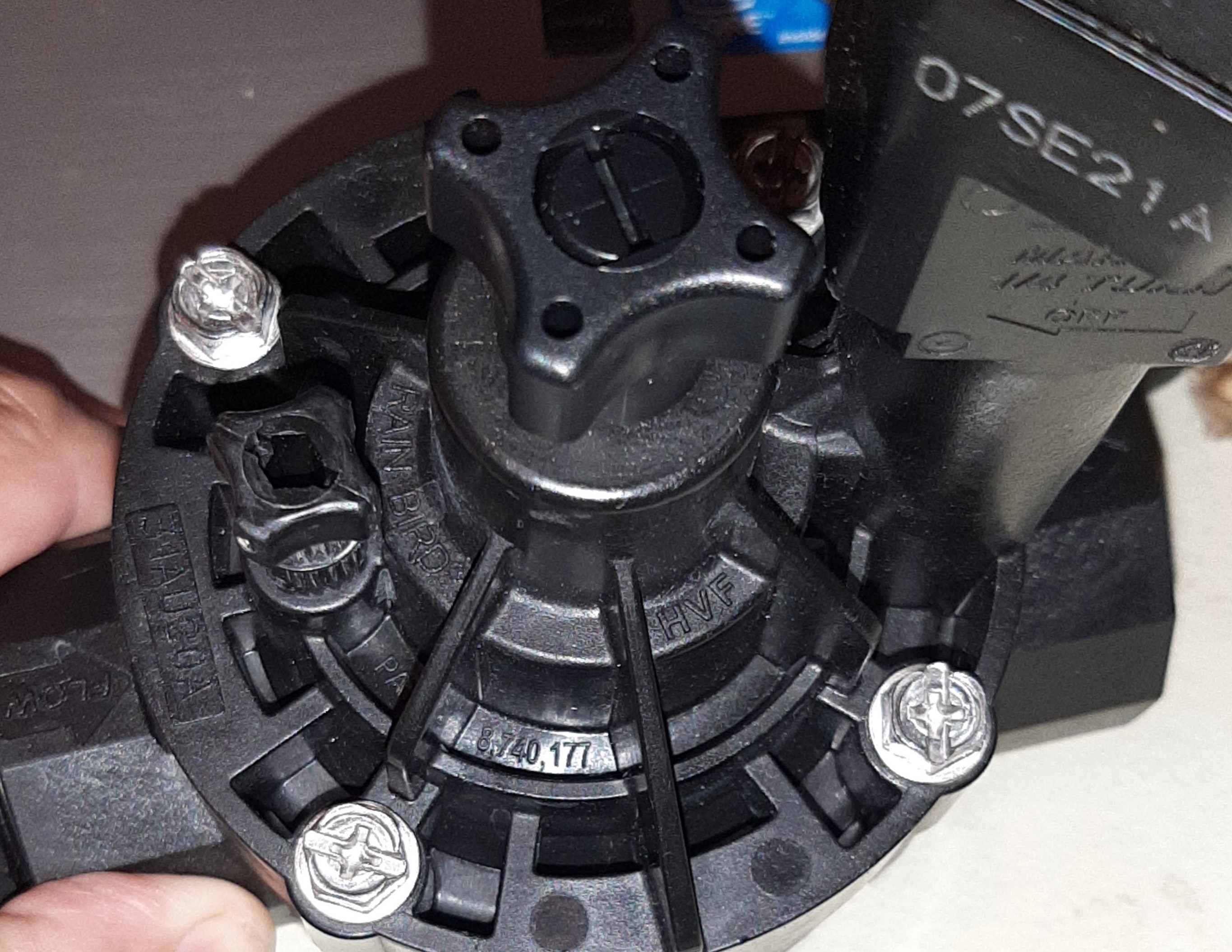

ср юли 20, 2022 2:53 pmbrum написа: Скъпият клапан би трябвало да е със серво мотор и крайни изклчватели, а не с бобина. Ама с боб не става - трябва модел и спецификации да се потвърди.
Това е клапанът - Rain Bird 1" 100-HVF с регулация на дебита.
А това е соленоидът - 9V DC Latching solenoid:
https://golfstore.rainbird.com/tbospsol ... enoid.html
А това е от сайта им:
http://aqua-irrigation.com/%D0%BA%D0%B0 ... -hv-hvf/16

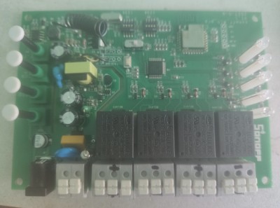

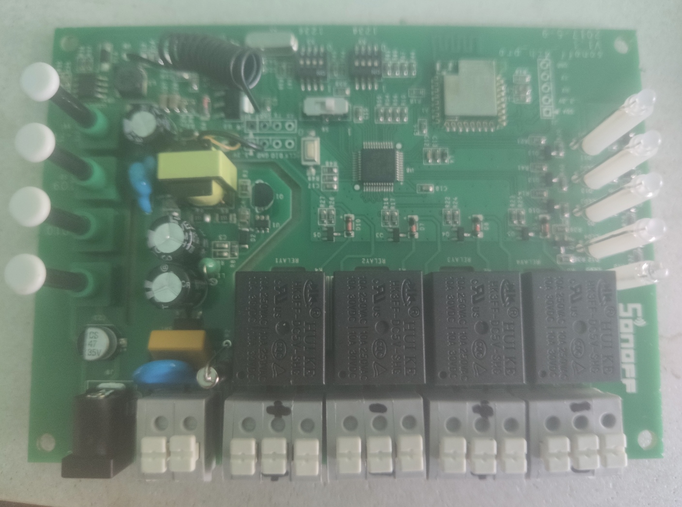

И аз имам да правя подобна схема на вилата.. Купил съм и подобен клапан, на 9-12VDC. Мисля да ползвам един 4 канален sonoff pro https://sonoff.bg/shop/sonoff-4ch-r3/, понеже те си имат вградена функция за latching между релетата, а и ще мога да го управлявам от телефон, ако ми се наложи, че съм пуснал търба на комшиите от моя сондаж до като да се разработи, понеже още нямам голяма консумация, и се налага да им спирам и пускам водата към тях в зависимост от моята консумация..

На самия клапан има цедка и начин за ръчно почистване(малката врътка отпред).
А сондажа е чист - за 6-7 м3 на дъното на филтъра песъчинките се брояха на око -
не повече от30-50бр.

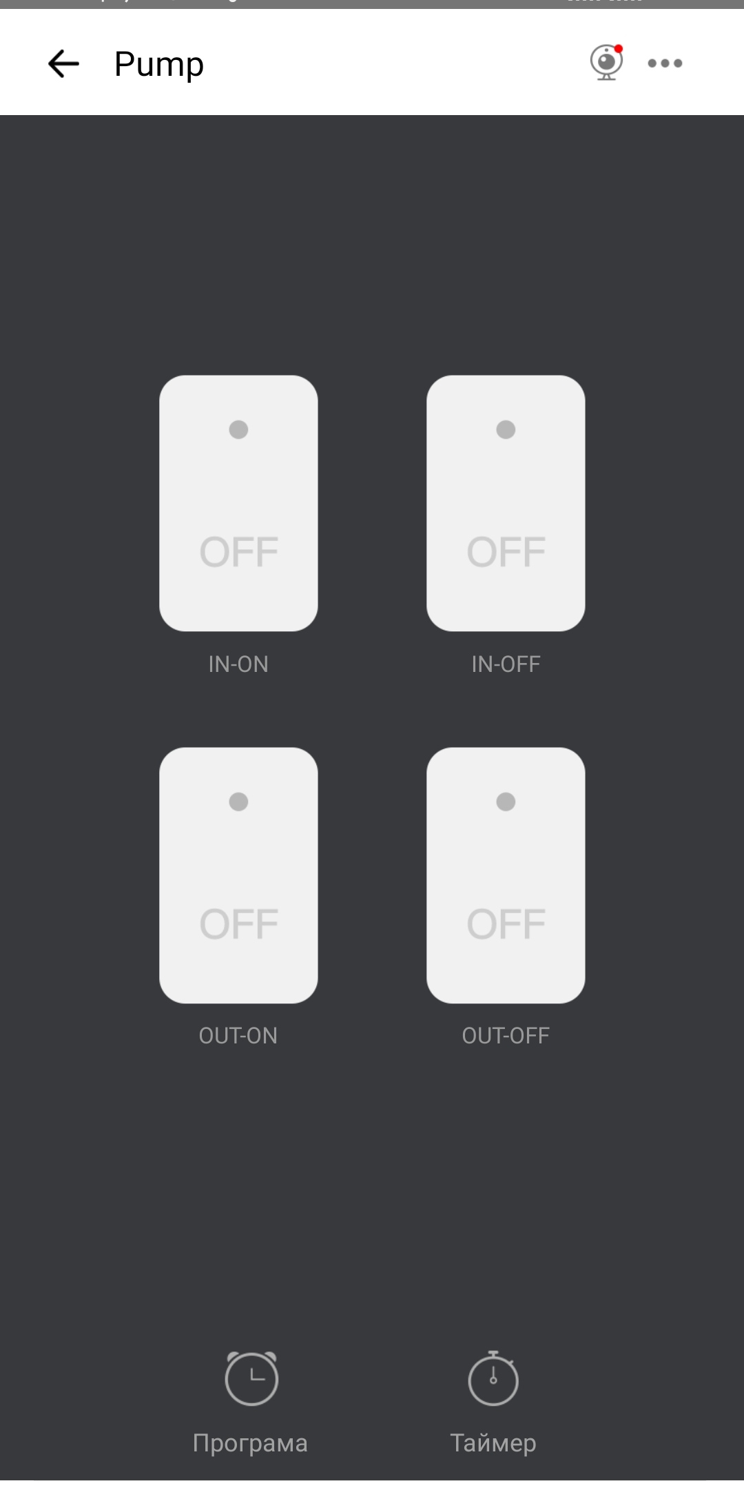

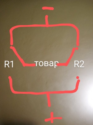

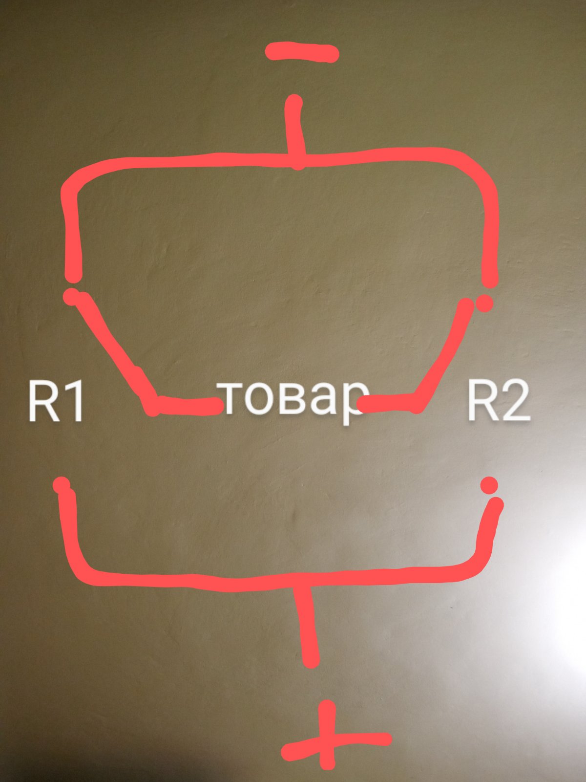

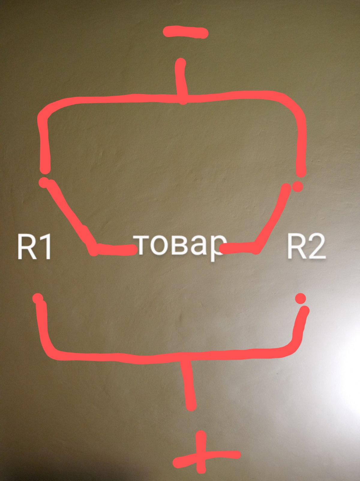

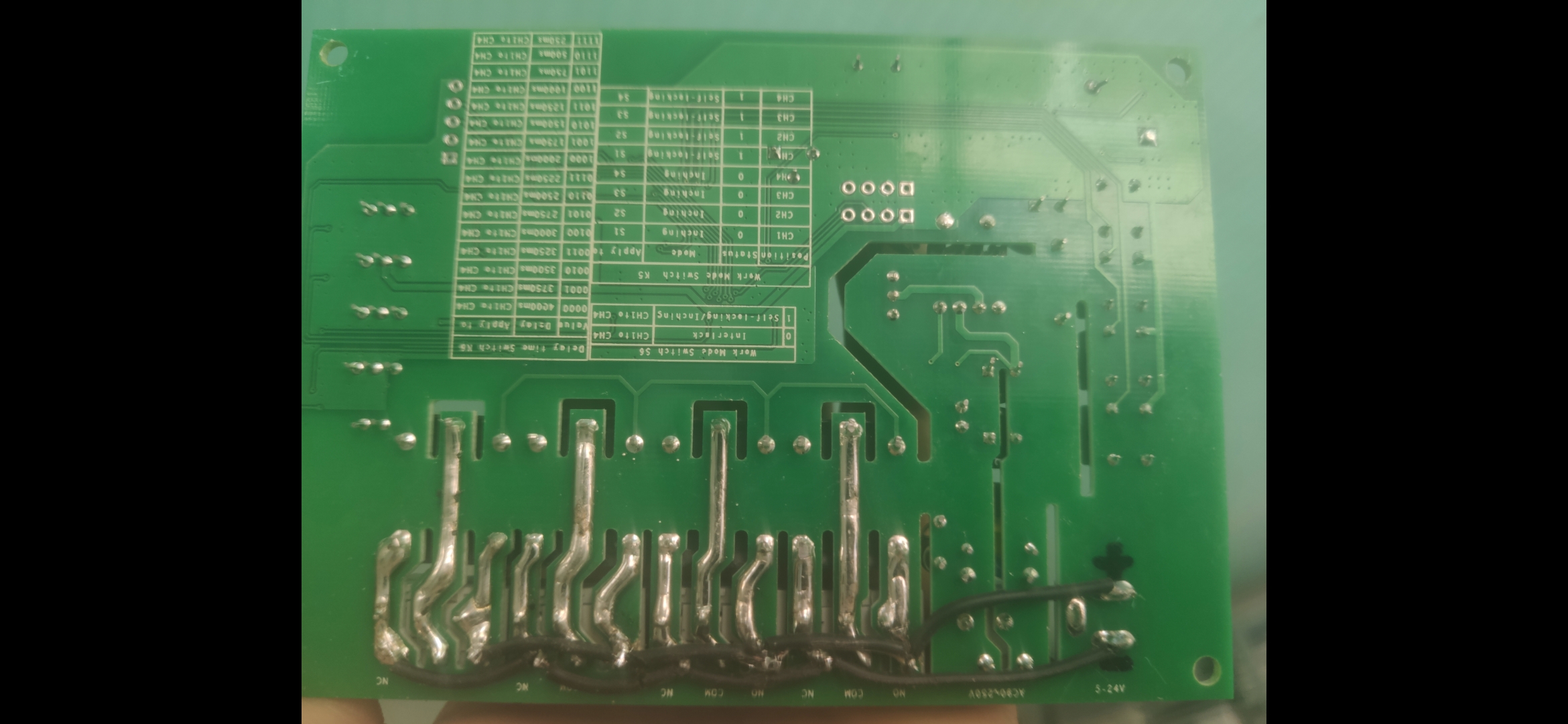

]Утре ще монтирам клапана и sonoff pro 4ch. Ще ползвам само две от релетата му за обръщане на поляритета настроени на latching функция с ограничение по време за 1сек.
Ще захранвам sonoff-a с 9-12VDC напрежение за да го ползвам и за управление на клапаните с вътрешно окабеляване. Реших да сложа клапани и на моето отклонение и на съседите, така че ще ползвам и четирите релета за управление.
В завимост от захранващото напрежение при активиране на реле 1 се подава право напрежение за 1 секунда, при задействане на реле 2 се подава обратно напрежение за 1 сек.. Същото е и с релета 3-4.
Плюса на sonoff-а, е че има RF и Wifi управление, може да се заложат програми и таймери за всякакви случаи и не е проблем да се ограничи подавания импулс по време..1-16 сек.
