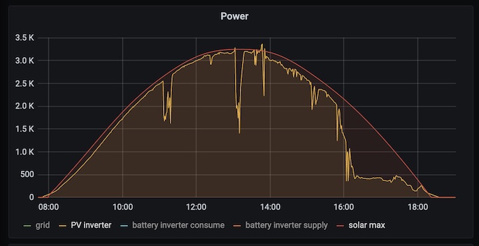

brum - майстор
Като са еднолицеви няма смисъл да гледаш какво има зад тях. По-скоро какво има до тях. Примерно бяла вертикална стена в близост на теория ще бъде полезна.
Но това, че пиковата мощност пада заради ниското слънце е факт. Казваш последните 3 месеца е било под определена мощност. Пика е бил преди 4 месеца, на 21 юни. От там нататък до 22ри декември пада и след това започва пак да се качва.
Пусни ги ей тук и виж какво ще извадят почасово. Базирано е на реални данни за добив. Ако отклоненията са малки всичко е наред. Да сравняваш без сигурна отправна точка е безсмислено, а ти точно това правиш - имаш една отправна точка неясно от кога назад във времето дето панелите са правели повече, ама не е ясно колко повече. Факторите дето влияят са много. И температурата има значение, и ъгъла на слънцето спрямо панелите, и засенчването, и отраженията...
При мен си смятам теоретичен максимум всяка минута. Ако има слънце, но добива е по-малък търся проблеми. Ето примерна графика от очакван добив и реален добив за ориентир колко близко са данните. Като тук има леко завишаване на очакваната мощност, че опитно бе установено, че сметките са с около 5% надолу:
