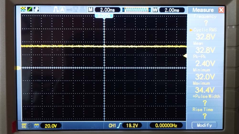

DMN - майстор
В началото спомена, че регулирането е в първичната намотка, ама трябваше да кажеш, че е с фазов регулатор, явно от там идват бедите, и както вече се каза - нищо вярно няма да измериш с този волт/амперметър.
Добре, че имам подобна постановка наблизо, за да видиш какво ще стане.
Ето тука един трансформатор включен през фазов регулатор на първичната -с намаление около 50%.
Осцилограмата е на вторичната след двупътен изправител(както при теб) без филтрация.
Осцилоскопът показва едни 16.8V Ciclic RMS, а обикновен мултицет показа около 12V dc.
Тука(снимката долу) без да бутам нищо само съм добавил филтриращ кондензатор без да има товар.
И осцилоскопът и мултицетът показаха еднакво - 32.8V
Така че, сам може да си представиш какво ще стане, ако филтрираш напреженията за измерването, както те съветвахме по-горе - ще измериш едно нищо - и с филтрация и без филтрация.

Е то затова се прави RC филтър, за да го показва правилно. Виж да го натовариш да видиш тока как ще е през шунт.
