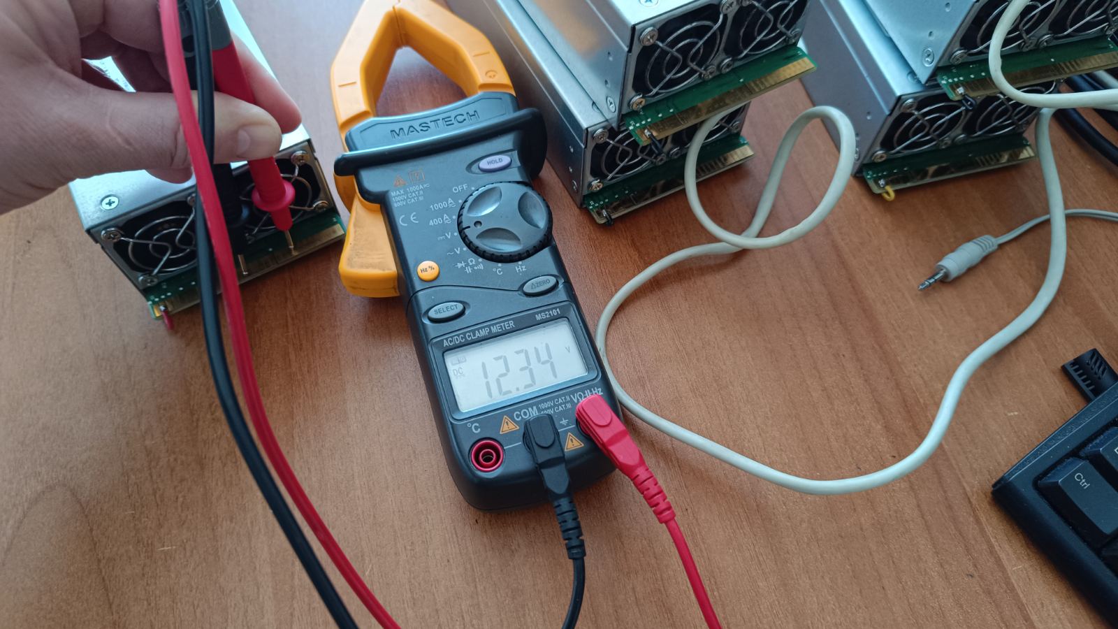

Има си режим на достъп, а да викна колега да помогне някак не върви, ама за общото благо ги поразместих и сам.
DundyTheCroc - майстор
По закона за всемирната гадост 2 от 5 захранвания не бачкаха, та се наложи да вадя още, минус един пръст, но вече имам 5 работещи, напрежения 12.34-12.38 волта. Имам на всички данните, когато мога ще пращам на порции :-D

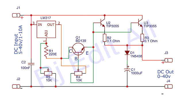

gogo7777 - майстор
В тая схема, колко максимално транзистора в паралел може да управлява ЛМ-та.

Много. Зависи от транзисторите и търсения изходящ ток. Примерно искаш 10а изходящ ток. Можеш да сложиш един 10а транзистор или 10транзистора по 1а.
Ама както винаги не даваш никакви изходящи параметри, а задаваш само тъпи въпроси.

Аз не бих сложил повече от един транзистор в тази схема, ето ти нещо по-функционално:

Ето линк с подробности:
https://www.rjtechunlimited.com/2024/03 ... table.html

По-скоро питах ЛМ-та може ли да осигури нужния ресурс за базите на транзисторите в паралел и колко?

Както ти казах зависи от транзисторите и най вече от коефициента им на усилване. Ако имат коефициент на усилване 100 за да имаш 50а изходен ток, на базата трябва да подсигуриш половин ампер. ЛМ-а ако дава 1а значи ще стигне тока за два транзистора. Схвана ли?
