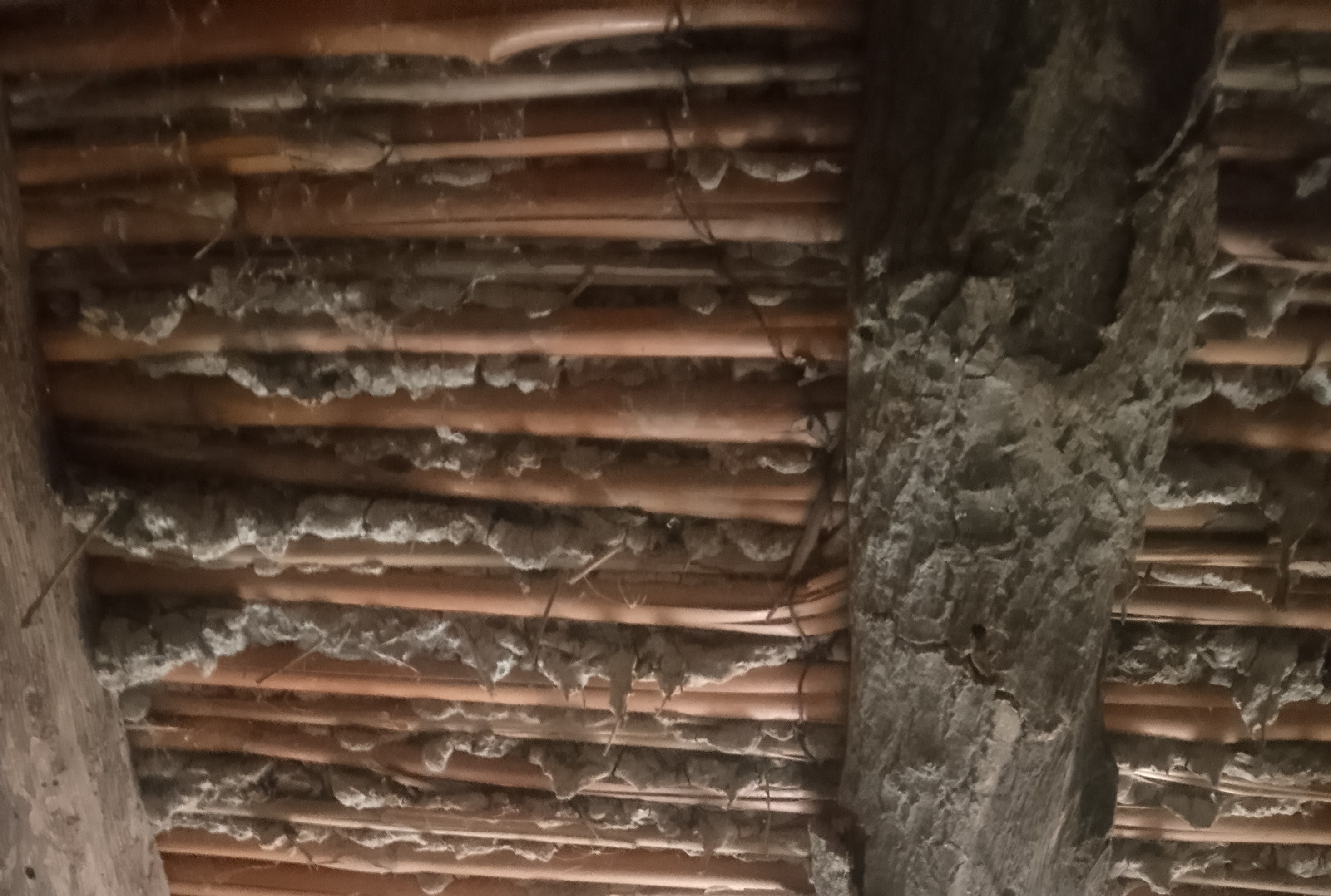

Рогозката с кирпича ти е изолацията. Поправимо. Принципно добро. Какво има над това??
- Мнения: 16012
нед юни 22, 2025 7:22 amстоико написа: Над рогозката са керемидите .Мисълта ми е ако отгоре върху рогозката да сложа платното и да закона летвите и да наредя керемидите дали ще е добър вариант или трябва да я мана изцяло.![]()
1. Забрави за платно
2. С пресен кирпич наслагай летвите и отгоре керемидите.
Така ще имаш въздух под керемидите, което е добре. Ако не, може без летвите, но е по-сложно за изработка

нед юни 22, 2025 2:15 pmn_a написа:Интересно ми е къде ще закова тези пирони скарата я няма хич за рогозката не става .Мислех да положа подпокривно фолио и върху него да наредя дървената конструкция и да положа керемидите .В случай че махна рогозката ще вляза в един филм ...нед юни 22, 2025 7:22 amстоико написа: Над рогозката са керемидите .Мисълта ми е ако отгоре върху рогозката да сложа платното и да закона летвите и да наредя керемидите дали ще е добър вариант или трябва да я мана изцяло.![]()

нед юни 22, 2025 7:14 pmchapara написа:Мислех да положа подпокривно фолио и върху него да наредя дървената конструкция и да положа керемидите .В случай че махна рогозката ще вляза в един филмМа ще отлети покрива бреКак няма да ковеш/завиваш винтове
[/Ще се кове и песен ще се пее .Като разпокрия едната част ще видя колко работа ще ми се отвори .Благодаря ти друже и на останалите майстори за съветите .Нямате си и напредстава как ме укоражихте , а и ината който го имам ...Благодаря момчета
