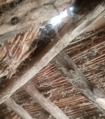

Имам снимки в старият телефон но трябва да се прибера на село да направя.Даколкото видях имаше нещо като рогозка .Мисълта ми е дали може да се покрие отгоре с мембрана
Защо ти е мембрана?
Като няма снимки, можеш ли да разкажеш пластовете? Къде е тази рогозка?
Най-отгоре керемиди, под тях летви на тъй под тях летви на инак... ?
Вижда се, че е работено по покрива.
Защо, или по точно, кое налага разпокриване и поставяне на мембрана?
Правена ли е оценка състоянието на покрива или само защото изглежда стар?
Тече ли?
Поне на едно място виждам хлътнала цигла. Без очила и от телефона, толкова.
При толкова стар покрив, или бих го сменил целия, или бих ремонтирал само проблемните места. Не мисля, че е оправдано разпокриване само за мембрана. Под керемидите може да се открие неприятна изненада, свързана с много по голям обем работа, финанси, нерви..... Вече бе споменато за предварителната подготовка.

Много благодаря на всички майстори за съветите.Ще направя снимки под покрива и ще ги постна.
стоико - помощник
Здравейте поискахте да видите под покрива ще съм ви благодарен за мнения как да ремонтирам този покрив :?
стоико - помощник
ср юни 18, 2025 5:15 pmстоико написа:
:? Сложно изглежда
1000002655.jpg 1
