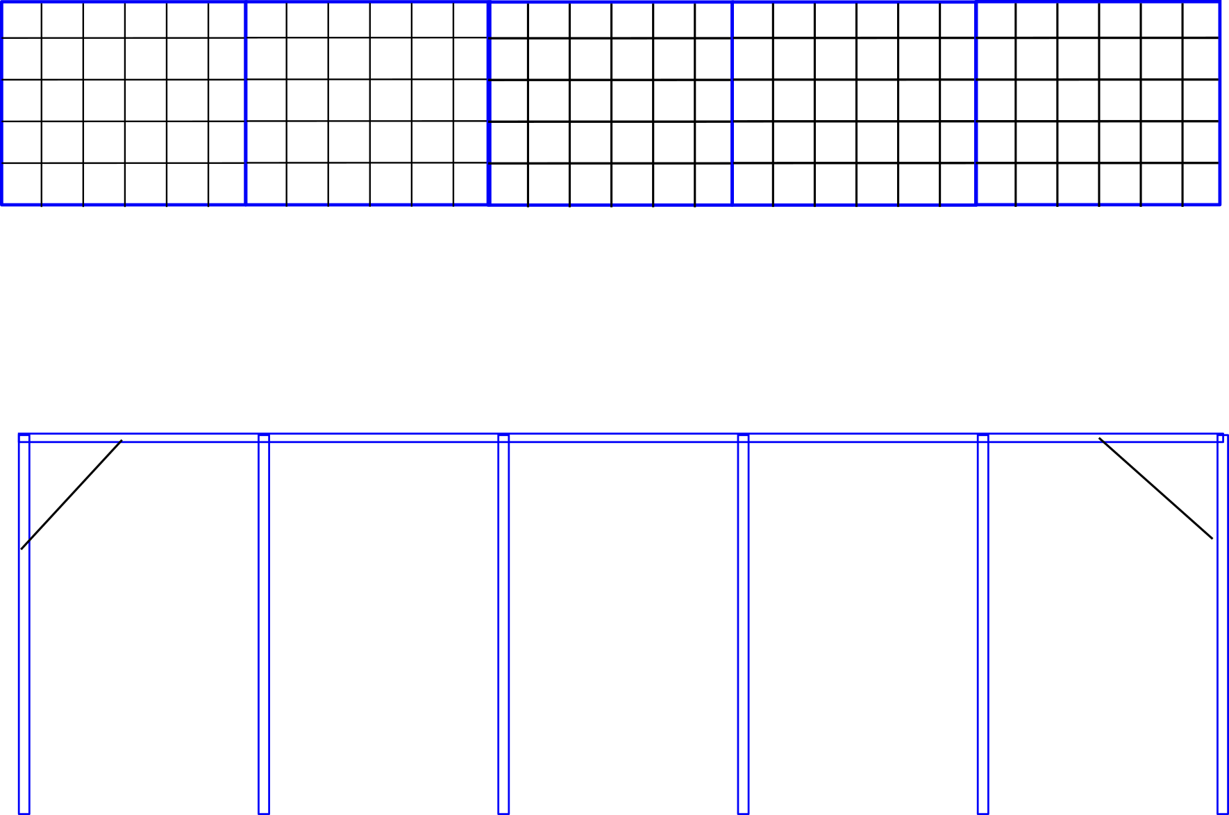

Ако правилно съм разбрал
Колони - 40х40х2мм - 12бр.
Надлъжни греди между колоните - 60х40х2мм - изправени, по 15 м - два реда, общо 30м.
Напречни ребра, между двата реда надлъжни греди по дължина на цялата конструкция, през 0.75м - 40х20х2мм - изправени - общо 21бр.
Да!

Добавям тел, надлъжно на асмалъка, през 50 см. Получилите се правоъгълници са 73см на 50 см.

Ако добавяш тел, се правят очи 50 на 50 см от тел, а не от винкели. За тази цел металните профили са само правоъгълниците 2,50 на 3 и вертикалите. Останалото е тел.
Не се правят греди на 70 см и после напречно тел. А само тел извътре правоъгълника 2,50 на 3м.
На оная картинка нарисуваните правоъгълници са за винкели, квадрати, тръби или каквото вземеш. Другото е тел.

Добре, разбрах. Напречни греди на асмалъка - 40х20х2 - 6 бр., само между колоните, както е на чертежа. Всичко друго тел на квадрати 50х50 см.
Някой против има ли? Понеже ми се струва, че ако го направя така, трябва по-дебели напречни греди, ако ще са само между колоните. Изчисленията бяха за ребра през 75 см.

С грешка си.
Колоните са 40х40х2мм
Надлъжните греди са 60х40х2мм
Ребрата са 40х20х2мм през 75 см.
Това беше изчислено за товар 50 кг на квадратен метър.
miroki - майстор
Синьото метал, черното тел.

Асмата ми е 3,50 на 3,50 с 4 см винкел. И си е там 40 години. Това съм ти писал. Смесваш написаното от всеки и после се бъркаш. Или спазваш едно или друго. Не прави компилации. Нищо не пречи да използваш 40х40 каре ( по-здраво е от 4 на 4 винкел) или 50 на 50 или 40 на 60 както искаше. Просто направи тази схема. И колегата я нарисува по-рано. Имаш и надлъжни и напречни греди. А вътре тел. Аз до сега комбинация от тел и ребра не съм виждал никъде. Ще е и голям зор теловете да сложиш така. От един материал ги направи ще ти е по-лесно. И за крака става. И за такива диагонали ти писах. Предвиди си в 4 те посоки. Аз нямам и такива понеже в единия край е за къщата хванато. Другата също няма де. Но е ниска. Сложи такива кници или диагонали разпорки, ще държи повече.

Профил 40*40*2 на 3*3 око с тел издържа около 300+ килограма. Достатъчно за асма. Разбира се може и по-дебел.
Някъде към 12 профила ти трябват. 180кг. Железаря до нас си го кара с Пасата на гредите на тавана.
Но при положение, че не се разбира от желязо се започва с майстор, който да го направи. И може и да си ги пренесе.
Пък ако избереш греди през 70 см става лошо наистина.
