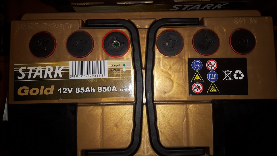

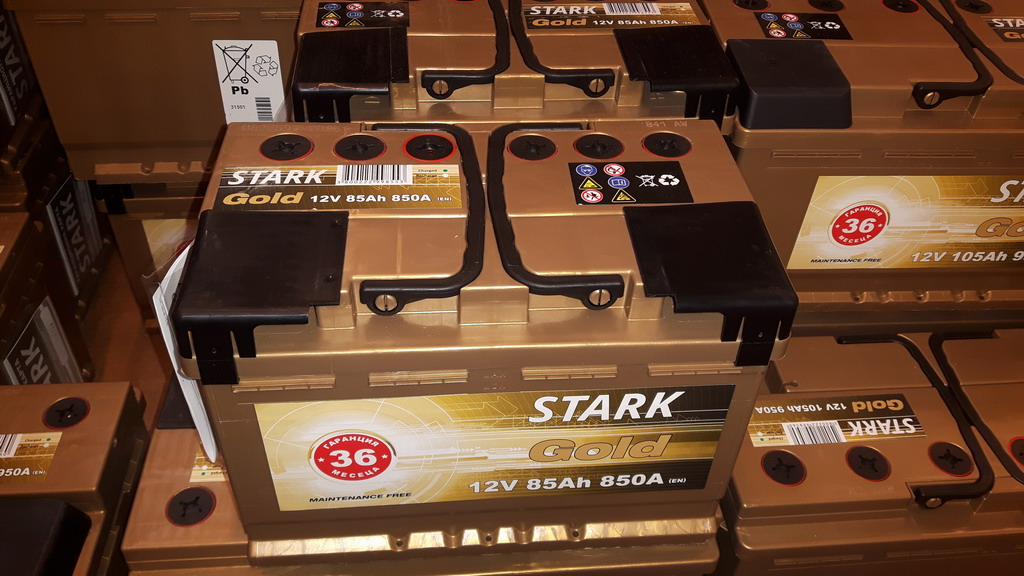

Вчера видях в метро тези обслужваеми/"необслужваеми" акумулатори.
Много приличат на бившия "поляк" GALAXY,
но тапите на STARK не се види да са гаранционно запечатани.
