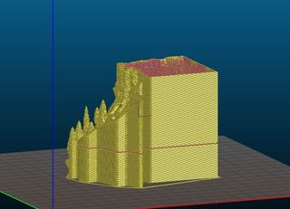

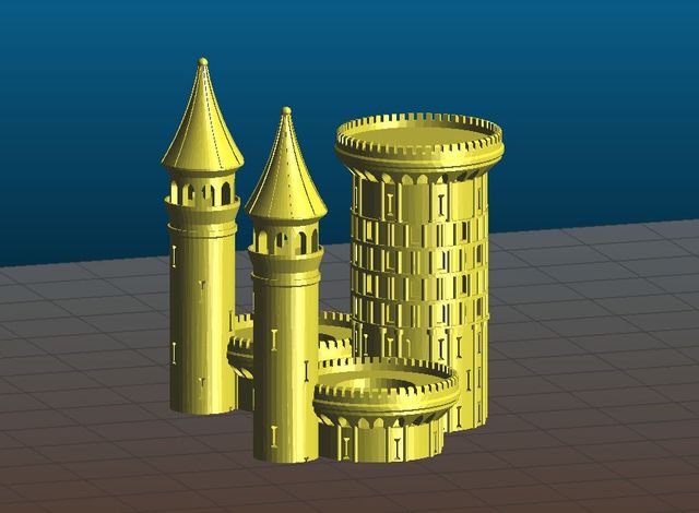

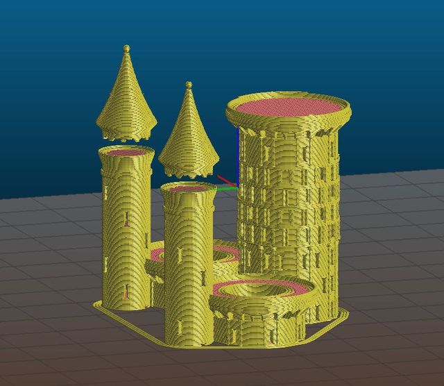

Обръщам се с молба към някой от Вас,който има възможност да помогне да се коригира този детайл който е част
от модела на Medieval Castle - https://www.thingiverse.com/thing:862724
При Preview в слайсинга се вижда,че се губят няколко слоя като разбира се при печат следващите
слоеве увисват във въздуха.
Тъй като модела е много голям за печат при мен,трябваше да намаля размерите му с 50%,но оригиналния детайл в слайсинга
показва същата ситуация..
За редуциране на размера съм използвал предоставената опция в слайсера - Slic3R.
Оригиналния модел се състои от 22 детайла като при някой от тях също се губят части /информация/ при намаляването им с 50%.
За съжаление STL файла е с по-голям размер от разрешеният за форума и съм го качил тук-
https://dox.abv.bg/download?id=c9fe952e80# - Линк за сваляне
Поздрави

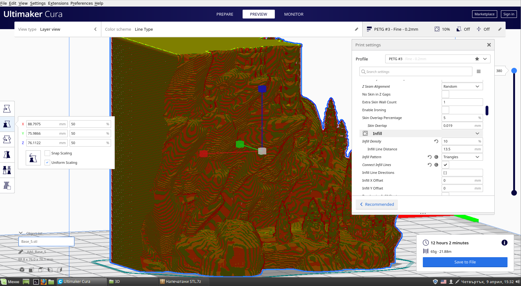

mironcho - специалист
Точно определени слоеве ли се губят или на случаен принцип? Можеш ли да кажеш номерата им?
при 100% и 0.2мм слой CURA-та го наряза на 761 филийки, без пропуск. Също и при 50% нямаше проблем.
Пробвай да завъртиш или преместиш със сантиметър-два на някъде фигурата и пусни отново слайсването (не винаги се получава) или пък за проба пусни слайсване с 0% запълване
STEPER - специалист
Здравей mironcho
Губят се точно определени слоеве.
На посочения детайл са 108,9,10 и 111.
В милиметри при слой 0.2 и 1-ви слой 0.25 са 21.85 мм.22.05-22,25 и 22.45 мм.
Аз използвам Slick3R и както да го въртиш и каквото и да правиш не се получава.
При 50% го е нарязало на 380 слоя.
С CURA не съм пробвал но с CraftWare същото положение.
Погледни тук с кулите какво става. Как е при STL файла на модела и как е при рязането в preview.
Пълна скръб.
Сега зареждам CURA-та да видя какво ще се получи ако не считам ,че ще бъдеш насреща :wink: :partyman:
Поздрави
STEPER - специалист
Благодаря mironcho
за оказаното съдействие.
С Cura-та всичко се получи от раз, :supz:
и вслед 3 часа въпросния детайл вече е отпечатен :)
Поздрави
