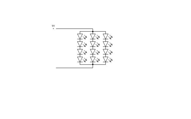

имам една идея за осветление в градината със светодиоди.Във всяко тяло ще сложа по 12 светодиода.Питанката ми е какво захранване да взема и ще има ли голям пад на напрежението ако разстоянието е 40 м на кабела. Захранването е на 220/9V. Телата са 10
ето така съм свързал светодиодите в едно тяло

Колега, вземи да попрочетеш малко за светодиодите. Това което показваш на схемата е нищо. Диодите имат различно напрежение на отпушване и работят на определен ток. Затова ако не разполагаш с необходимия драйвер трябва да сложиш поне товарни резистори за да постигнеш тока на диода който използваш. От тук нататък вече може да ги връзваш в групи последователно или в паралел.
А при дълги кабели и ниски напрежения смятай грубо загуби на 10 метра по 1V.

esso написа:... ще има ли голям пад на напрежението ако разстоянието е 40 м на кабела.Пада на напрежение зависи от тока и съпротивлението на проводника.
По груби сметки в твоя случай тока ще е около 0.6А. За проводник 1мм2 съпротивлението на метър е около 0.02 ома, така че пада ще е около 0.5V за 40м.
Добре е да има по един резистор на всяка лампа за да докараш тока (по твоята схема) до 60mA max за всяка.
