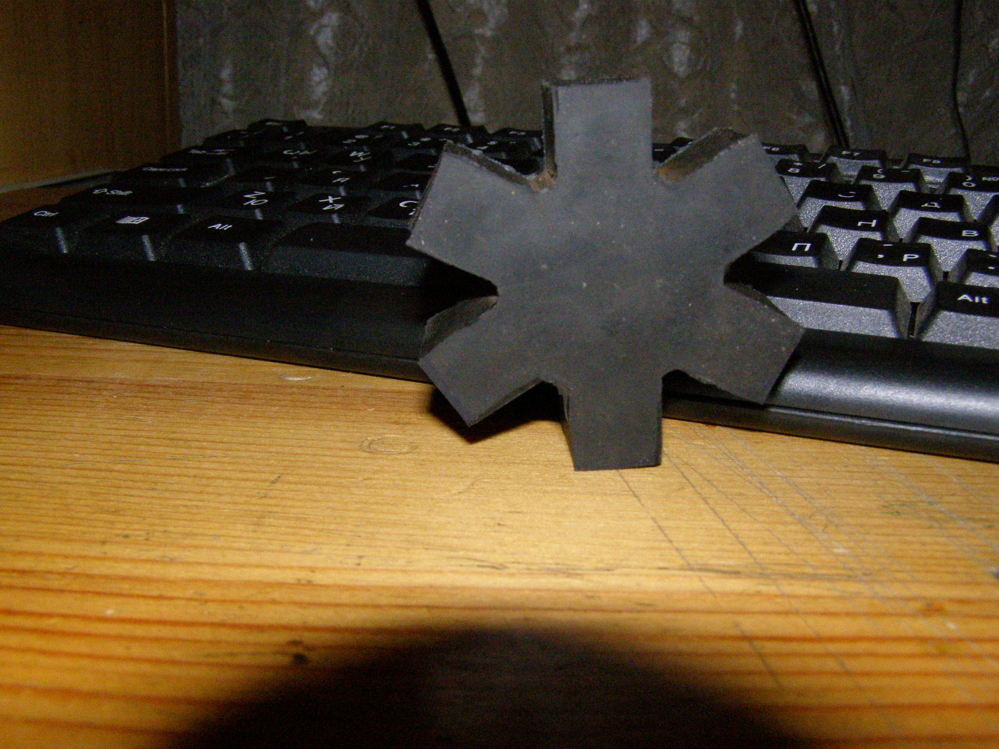

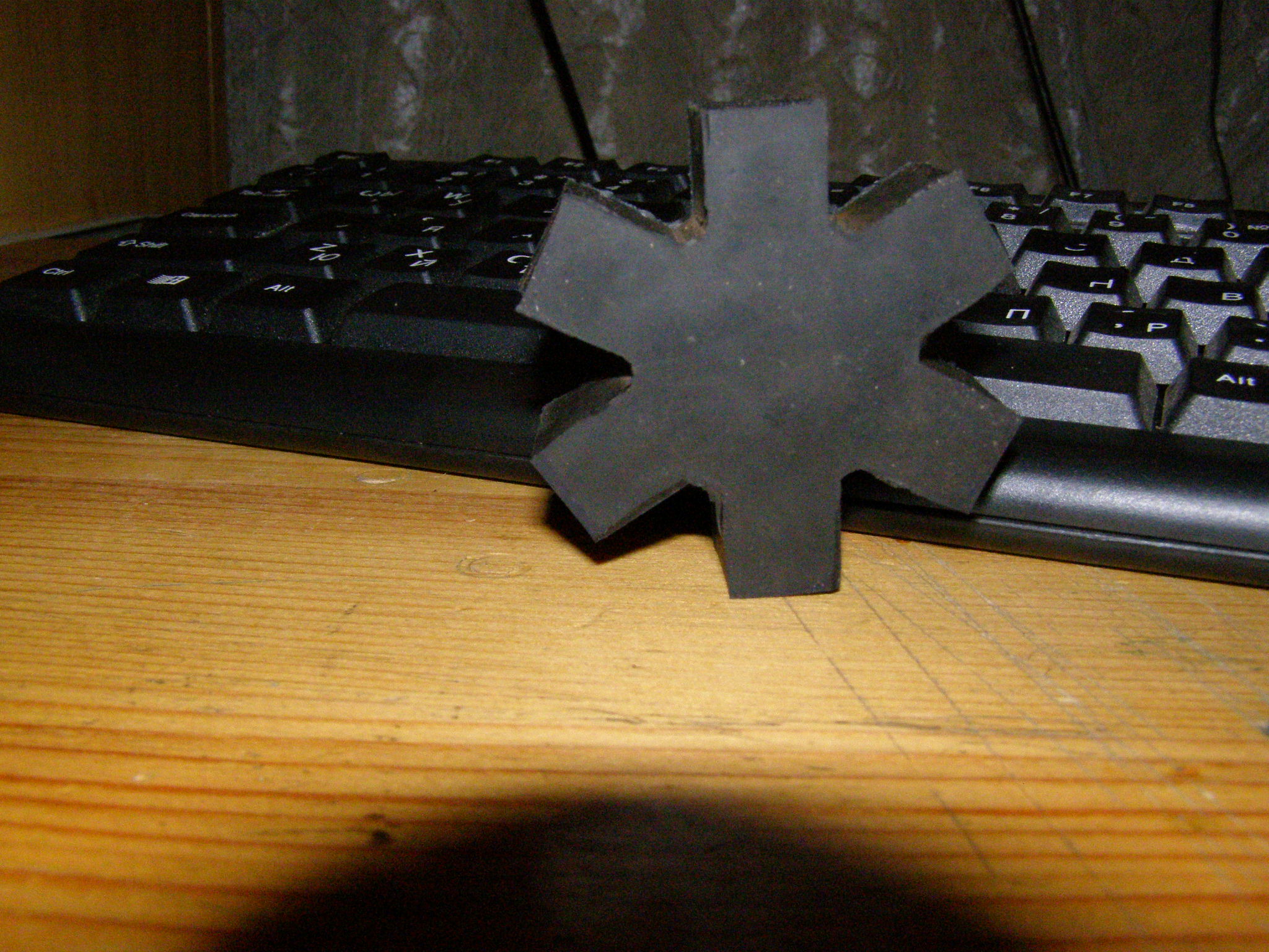

Намерих и гума за съединителите, майстора който ги прави, може да изработи всякакъв вид и размер на гумата ако има матрица. Ако няма точната матрица за целта, изработва срещу заплащане. От неговите матрици най ми допадна този размер гума а всъщност и най-малкият, че пари за матрица и после за отливки не ми се дават за 4 гуми. Дадох поръчка за 4бр, 1бр 5лв., цена нормална горе долу.
