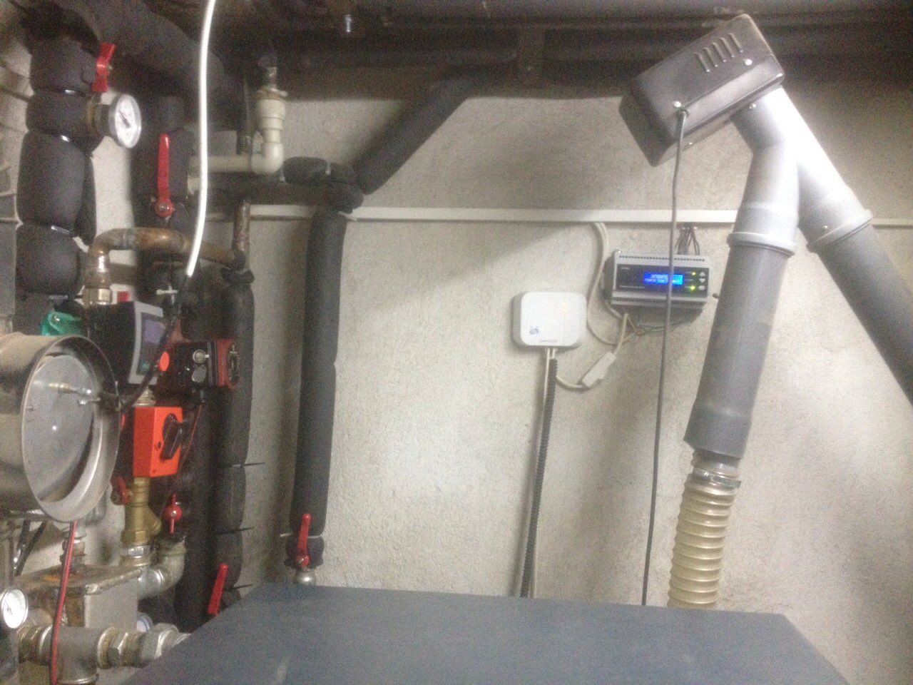

vrangelov написа:
Здравей,
Много добре ти се е получило! Защо постоянно ти се включва и изключва помпата?
Поздрави!
Защото нямам трипътен вентил, и така държа котела топъл. И нормална температура в стаите. А пък и икономия на електричество :)
Водна помпа в нон-стоп mode ;), яде около 15 лева на месец. Понем моята де, при работа на първа степен консумира 40 вата. Помпата се развърта при 47 С и хистерезис 2
vrangelov - специалист
Да, това, че нямаш трипътен вентил си личи и по температурата на котела, ама за икономията не се сетих. На твоята помпа ѝ се пада да харчи около 5 лева на месец. 0.04 kW x 24 x 30 = 28.8 kWh x 0.18 лв. = 5.18 лв.

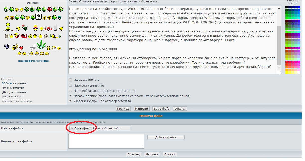

stelibg написа:
P. S. единственият начин за качване на снимки тук е като линкове към други сайтове, или има и друг начин?

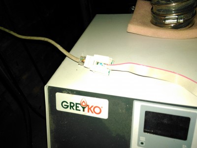

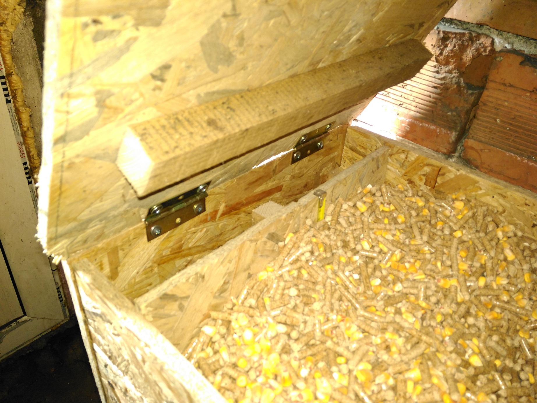

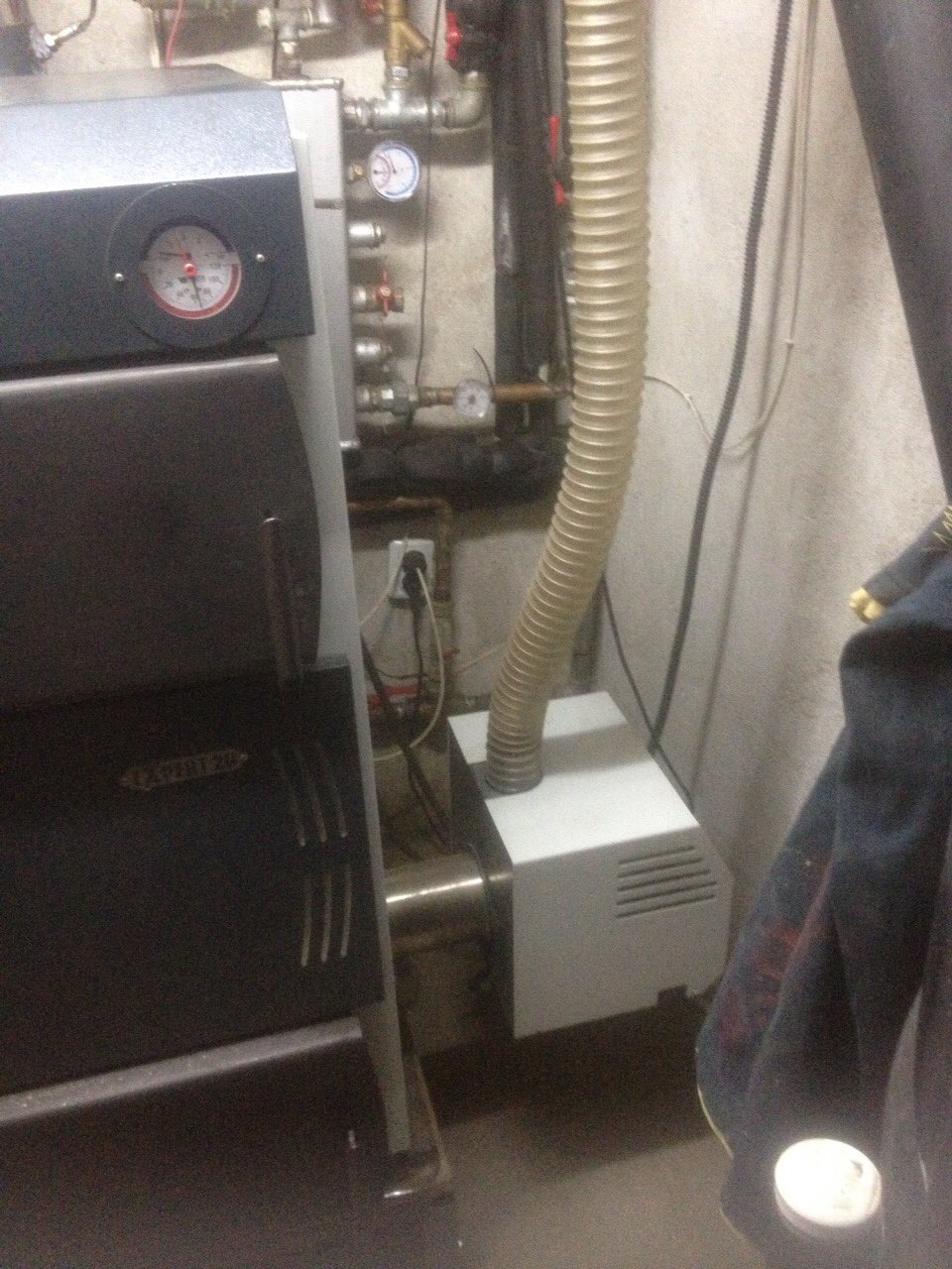

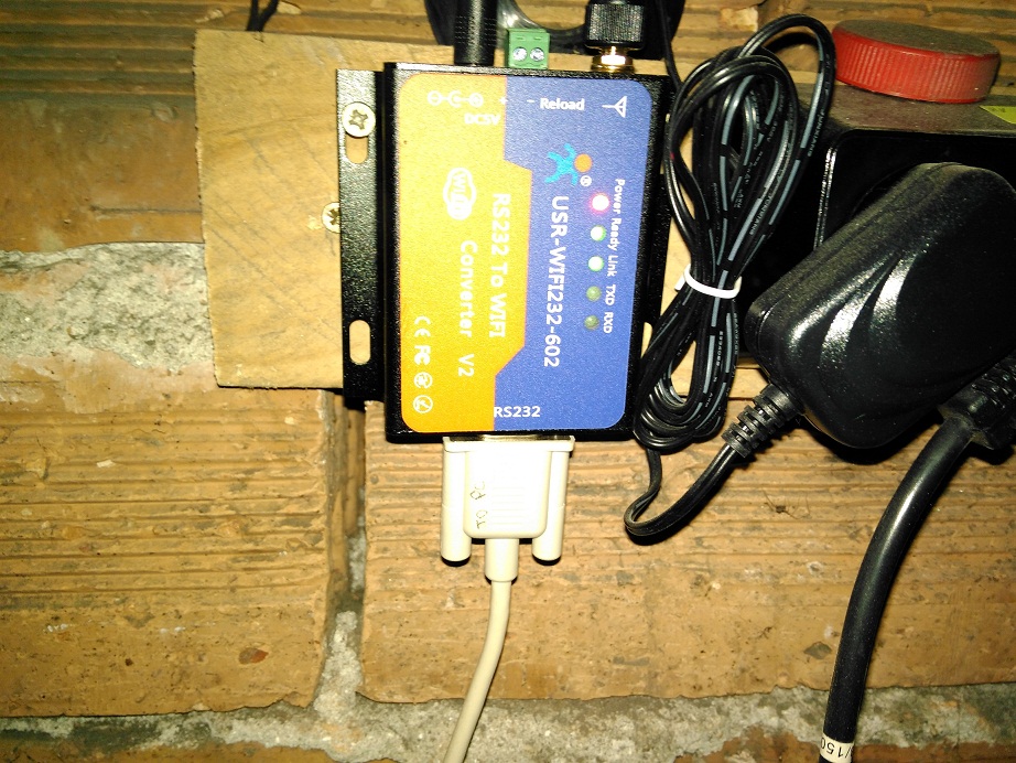

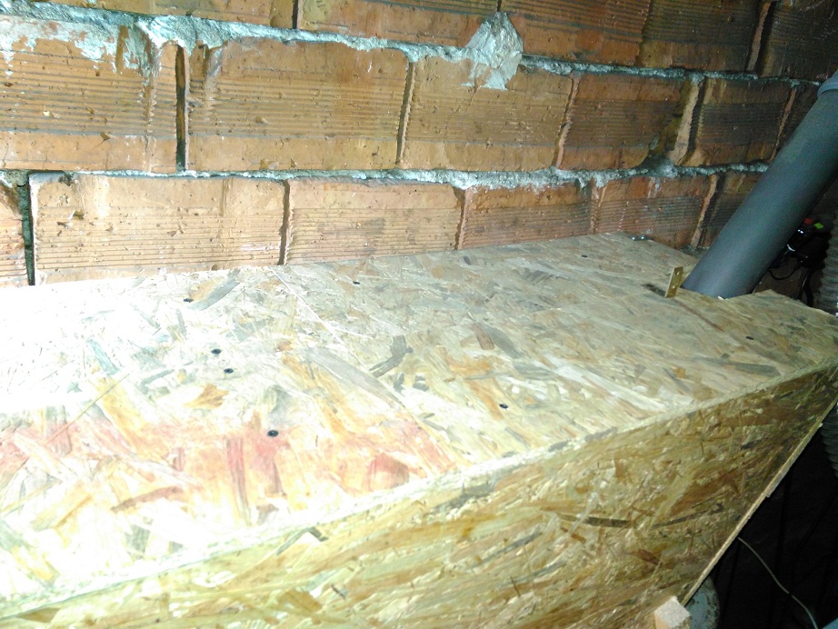

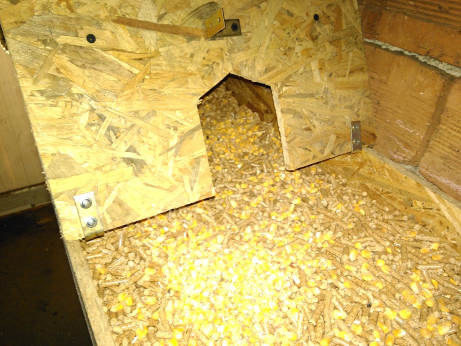

stelibg - специалист

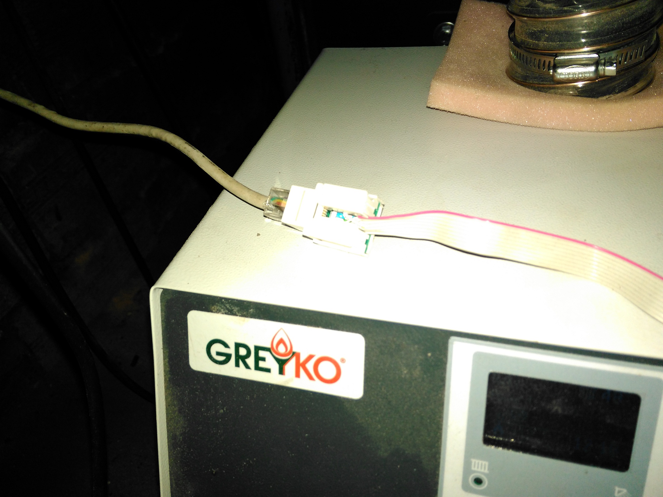

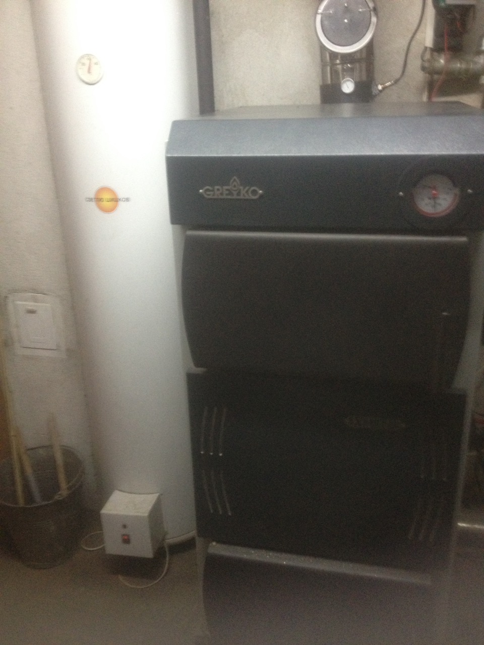

Ето и част от монтажа
IMG_20161029_121929.jpg "пелетарник"
IMG_20161029_121916.jpg com порта

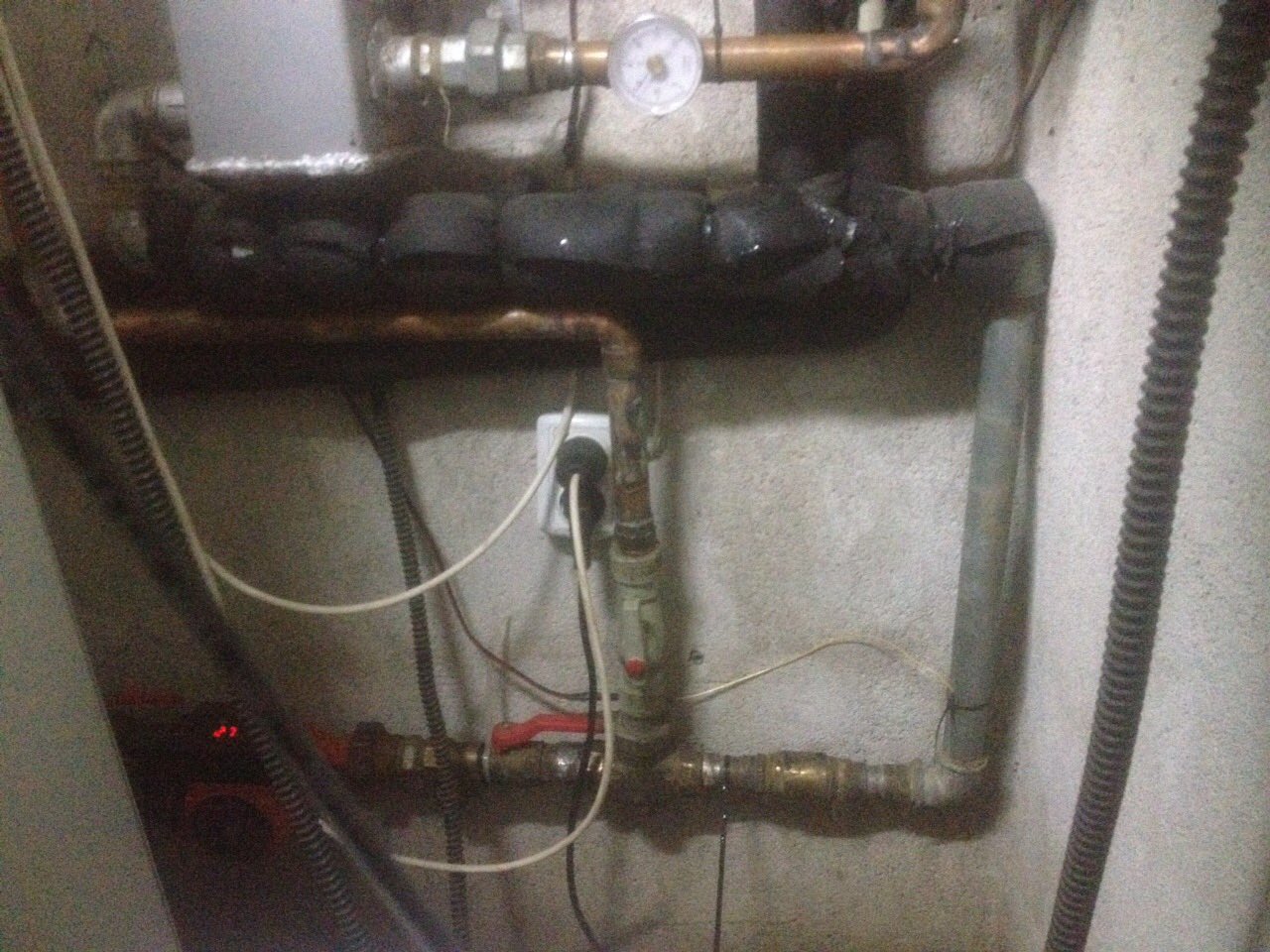

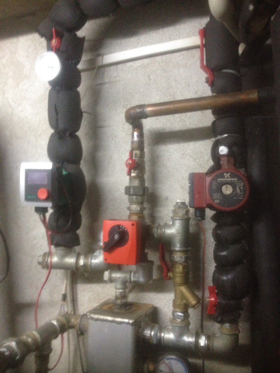

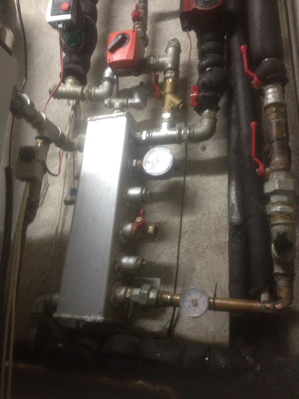

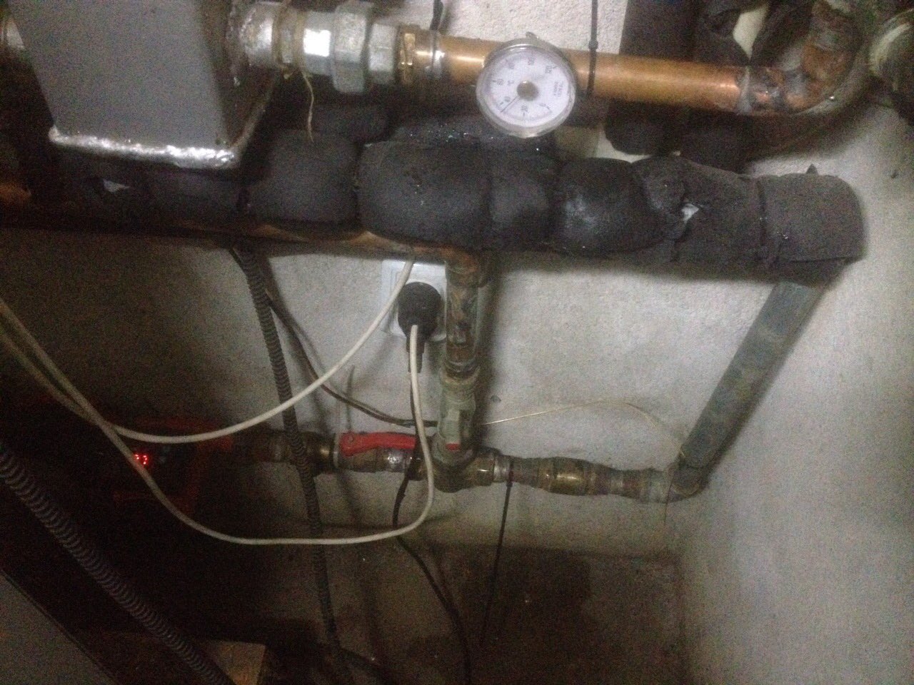

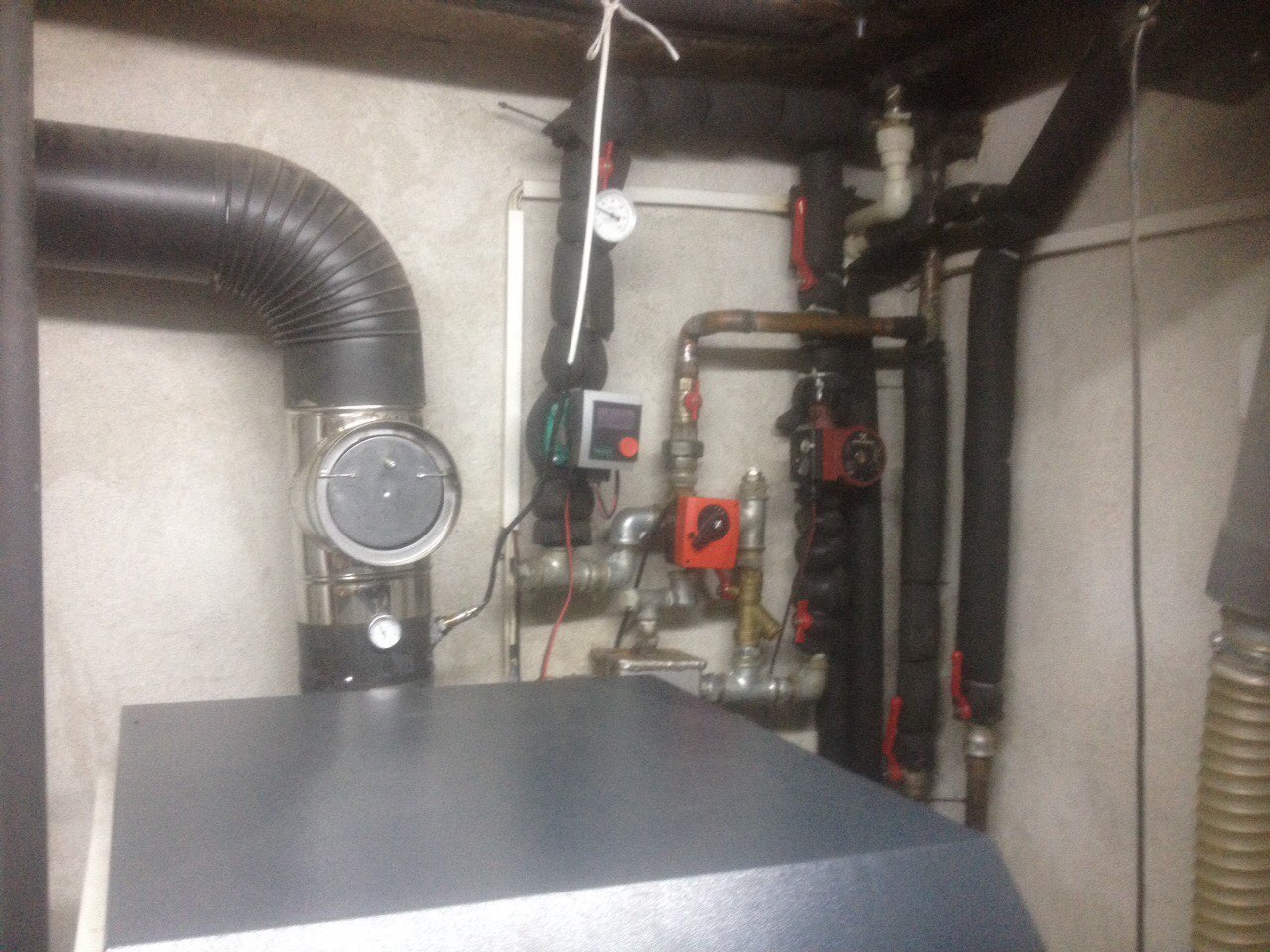

Стоян Петришки - специалист

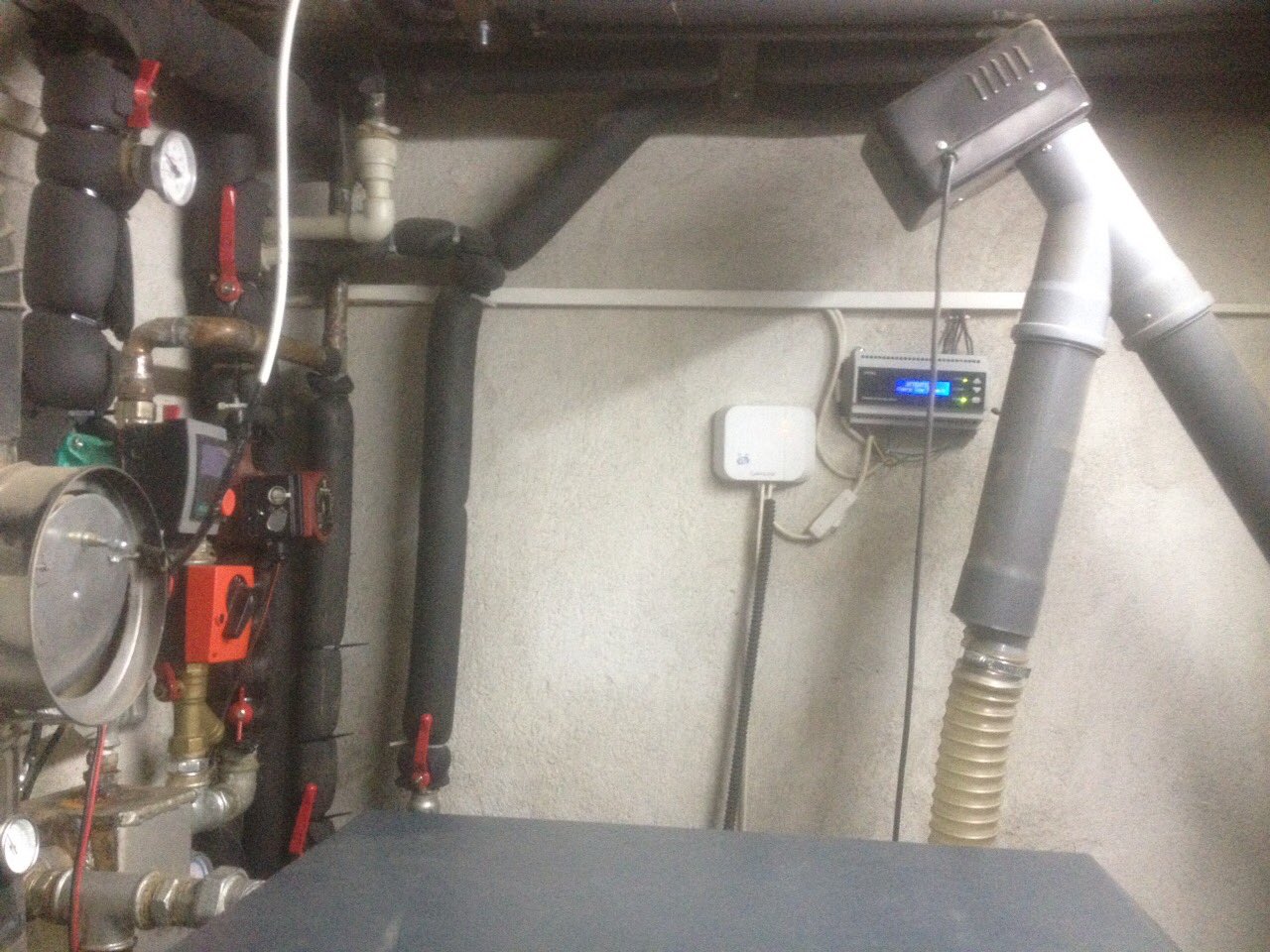

Здравеите всички от форума качвам снимки от преработената инсталация .
и още снимки

achmonek - специалист
stelibg написа:
vrangelov написа:
Здравей,
Поздрави!
Стели, това че нямаш трипътен вентил не означава, че помпата ти трябва да работи на пресекулки. Това за мен не е правилно. Трябва да търсиш по висока температура на котела, която да "прескача" тази на помпата с повече градуси за да не се получава това рък-бъзък. А сега какво: топлим стаите, после спираме помпата и топлим котела, после пак стаите. А какво правим като стане -20* и искаме стаите да се топлят за по дълго време? Дали ще остане желаната температура в стаите, докато чакаме котела да се стопли [-X ?
