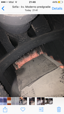

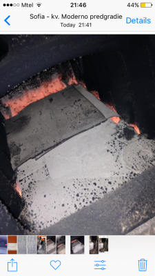

Аз моят Де дитрих съм го преградил от вътре успоредно с отвор към задната страна и съм запушил процепите  между глидерите също така в димоотводите съм нагънал ламарина. Малко ме прецакаха с горелката, че ми сложиха РБ 20 на Котел 46 кв. Но горе долу нещата се получават.
