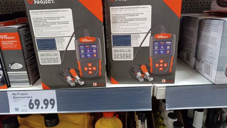

Гледам такава джаджа в Кауфланда:
Аку тестер_MyProject.jpg (62.21 KиБ) Видяна 5896 пъти
А заслужава ли си :?
ср мар 12, 2025 7:53 pmkozl написа:
Продължавай да гледаш но не купувай. Грешни пари.
И въобще, за к'ъв чеп ти е? Тя колата си "казва" ако имаш уши и очи...
На всичкото отгоре струва почти колкото малък акумулатор...

чет дек 19, 2024 8:34 amkozl написа:
От 2015 г. съм с новозакупен Партнер. От СФА твърдяха, че акумулаторите на Пежо се произвеждат в Турция, но тази година за първи път акумулаторът в Партнера не пожела да завърти стартера. И понеже имам некъв китаец за проверка на акумулатори, показа 50A стартов ток и неколко Ah капацитет, а по надписи е 75. Та заредих го с автоматично зарядно и китаеца отчете 350А стартов ток и не помня колко за капацитет и като запали Партнера, директно в магазин-сервиза за нов акумулатор. А оригинала, с който купих Партнера се оказа испански VARTA. А да китаеца показва и вътрешно съпротивление, но не помня данни, пък и не знам какви са нормите. А и се сетих, че скоро виждах и в Лидл да се продават подобни уредчета.
iliya_i - майстор
Kozl, както си разбрал диагностиката не спасява акумулатора.
Казала е, че е за смяна, ама той и стартера е казал същото.
9 години служба чудесно за акумулатор. Все пак и той е консуматив както гориво, масло, филтри и др.
kozl - майстор
пон мар 17, 2025 6:05 pmiliya_i написа:
Имам какво да отговоря.
Докато си избирах акумулатор, че в магазин/сервиза за акумулатори имаше над десетина марки и модели и дотътраха пак VARTA дето не пали. Акумулаторджията го провери с подобна на моята джаджа и констатира, че е за зареждане (спасение). Моят също го провери, но констатацията беше за смяна. Предполагам и неговоят уред показва това, което и моят. Е може и да е било театър и като е видял производствената дата и решението взето - за заряд (спасение) или нов, но ако тъй стаа за актьор. :-D
Аз в една друга тема, на която съм и автор подробно съм описал премеждия с полски акумулатор, на който диагностиката показа спасение със зареждане, ама не на колата, а по-специално зареждане.
А кога акумулаторът е зареден :? Мое би от джаджата от снимката в Кауфланд все пак да има полза да покаже колко е зареден акумулатора 8-[
Най-сполучливата диагностика е да следиш гъстотата на електролита и такава джаджа имам, но не във всеки акумулатор може да се пъха :wink:
А относно какво показва колата....
Еми дъртото пежо 305Д повече показваше за акумулатора. Като му наближеше скапването на акумулатора и след по-дълъг престой (ден или повече) лампата за зареждане след запалване не гаснеше веднага. И колко по-скапан, по дълго продължаваше да свети след стартиране на двигателя на бавни обороти.
Обяснението е че генератора минава в режим на задействане на защитата по макс.ток, докато понатъпче акуто с енергия, след развъртане на стартера, та да се покачи напрежението на акумулатора и съответно да му се повиши вътрешното съпротивление, при което да спадне максималния ток с който работи генератора. А и бях си монтирал допълнително волтмер със стрелка на таблото да следя и напрежението.
Е значи теста на акумулатора все пак зависи от колата, ама и от късмета да ти се падне такава кола :-D
