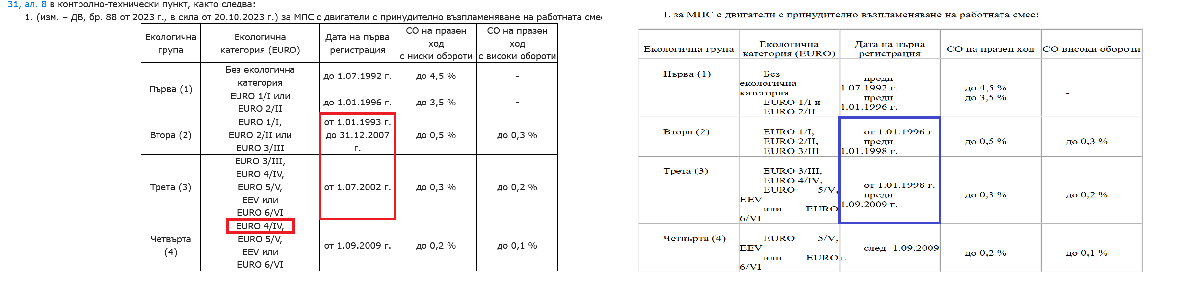

Измененията в наредбата от 20.10.2023г вече го бях давал още на 7-ма страница.
Айде пак да и малко по-нагледно - измененията и как е било до 20.10.2023г
Основните промени съм оцветил в червено.
Има и друга разлика - че в ЕКО 4 вече вкарват и коли EURO IV ама по кой параграф не е много ясно.
P.S. Илчо, таблицата ти е грешна. Това е старата, преди промените.
iliya_i - майстор
Тя разликата е само във втората колона. СО остава същото.
пон сеп 02, 2024 4:02 pmiliya_i написа:
Как така СО-то остава същото?
Теб от ЕКО 3 са те праснали в ЕКО 4 а там праговете на СО са много по-строги.
За мен това не е повод за радване. Евентуално данъкът ти може да пане с 10-20-30 лева... :?
Tая година с кола EURO IV си покрил изискванията за ЕКО 4 където до миналата година не влизаха тези с EURO IV
Какво правиш след 1-3-5 години ако колицата вече не показва 0,1 (дето си го видял на таблото) ами например покаже 0,2 ?
Май ще се наложи да доказваш че нямаш сестра... :-D

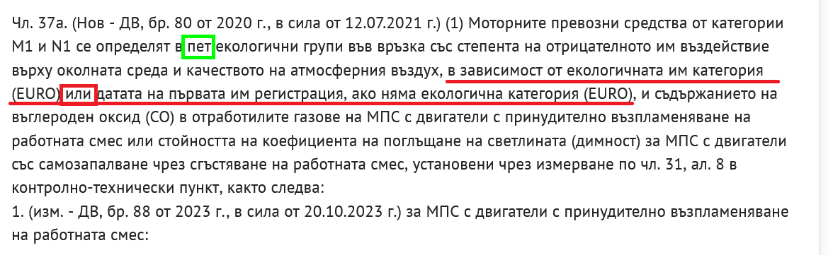

Четейки (за кой ли път) тъпата наредба, се натъквам на следното:
Неръкотворни глупаци пишещи закони.png (60.95 KиБ) Видяна 2925 пъти
Ако съм средно грамотен собственик на пункт за ГТП ще го разбирам така:
- Водеща е EURO категорията а не годината на първа регистрация (ясно е написано).
- Идва ми колица EURO IV и веднага се опитвам да я натикам в нашенското ЕКО 4 и без оглед на дата първа регистрация.
- Ако не покрие вече гледам и година на производство и я праскам в ЕКО 3 за да може да мине.
- Ако покрие за ЕКО 4 си я праскам там и правя мечешка услуга на човека.
Вероятно сега това става автоматично и ЕКО-то се издава автоматично от сървъра в Шопландия...
Пълна порнография!!!
P.S. А сега ти ми кажи за онова дето съм оцветил в ярко зелено - кои са тези ПЕТ екологични групи в БГ ?
Аз, и не само аз знаем за ЧЕТИРИ екологични групи.
Коя е петата? Все пак може нещо да съм пропуснал и да не съм открил 5-тата ЕКО група. :shock: :?

Чл. 37а. (Нов – ДВ, бр. 80 от 2020 г., в сила от 12.07.2021 г.) (1) Моторните превозни средства от категории М1 и N1 се определят в пет екологични групи във връзка със степента на отрицателното им въздействие върху околната среда и качеството на атмосферния въздух, в зависимост от екологичната им категория (EURO) или датата на първата им регистрация, ако няма екологична категория (EURO), и съдържанието на въглероден оксид (СО) в отработилите газове на МПС с двигатели с принудително възпламеняване на работната смес или стойността на коефициента на поглъщане на светлината (димност) за МПС с двигатели със самозапалване чрез сгъстяване на работната смес, установени чрез измерване по чл. 31, ал. 8 в контролно-технически пункт, както следва:
1. (изм. – ДВ, бр. 88 от 2023 г., в сила от 20.10.2023 г.) за МПС с двигатели с принудително възпламеняване на работната смес:
Твоите таблици.
2. (изм. – ДВ, бр. 88 от 2023 г., в сила от 20.10.2023 г.) за МПС с двигатели със самозапалване чрез сгъстяване на работната смес: Твоите таблици.
3. моторните превозни средства, на които задвижването е само с електродвигатели (без двигател с вътрешно горене), автомобили, задвижвани с горивна клетка (FCEV), и Plug-in хибриден електрически автомобил (PHEV) се определят в пета (5) екологична група.
Не четеш докрая :partyman:
А на 4-та еко група не и се радвам. 3-та която е реална според годината и Евро 4 ме устройва напълно. А защо така писаха и аз се чудя. :?
Последна промяна от iliya_i на пон сеп 02, 2024 10:25 pm, променено общо 2 пъти.
"Групите са четири, като най-добра от екологична гледна точка е 4-та. Има обаче и 5-а група, в която без условности ще попадат автомобили, на които задвижването е само с електродвигатели (без двигател с вътрешно горене), и такива с водородна горивна клетка"

Уууууффффф... намерих го. Било ми е "пред очите"... :-D
3. моторните превозни средства, на които задвижването е само с електродвигатели (без двигател с вътрешно горене), автомобили, задвижвани с горивна клетка (FCEV), и Plug-in хибриден електрически автомобил (PHEV) се определят в пета (5) екологична група;
На този етап тези от "пета (5) екологична група" отпадат от класацията за читав, надежден, безпроблемен... автомобил.
