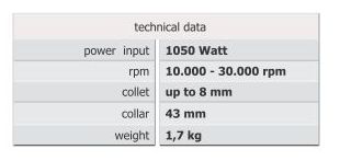

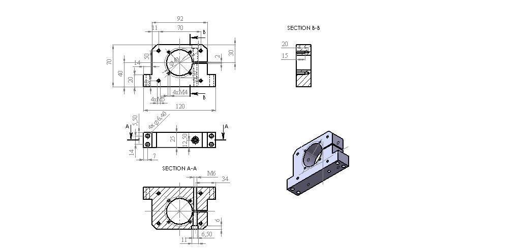

Моля някой колега с опит да сподели какви са размерите на шийката на KRESS, че почвам проекта за Z оста!

Относно креса - малко по-назад във форума има хубав чертеж на планка за захващане на крес потърси я. Но диаметъра е 43мм

Това е чертежа с отвори за закрепване на осветление и бъдещ монтаж на смукател за аспирация:

чертеж
