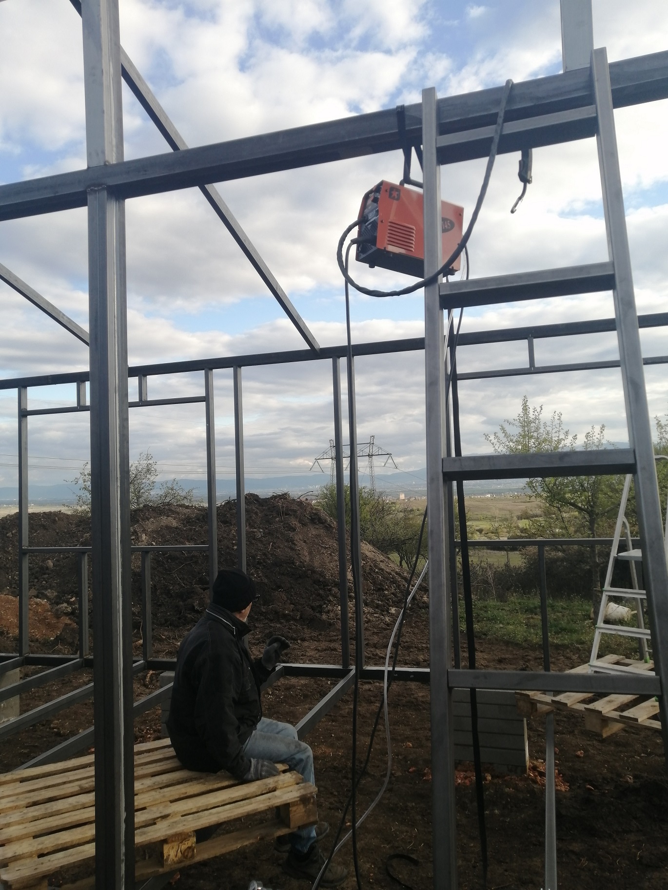

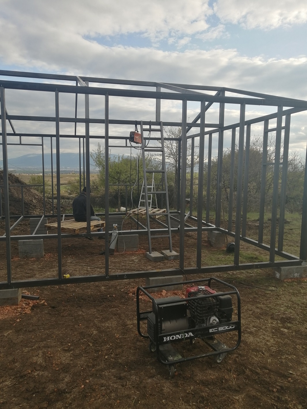

Искам да похваля Дел-чето. Моето е DEL 145 EcoControl. :supz:
10 дена работа на генератор, че на обекта нямам ток. 8 ролки тел по 1кг, две бутилки СО2 и си направих конструкцията. Не е спирало, не е прегрявало.
Единствено в по ветровити дни вятъра ми издухваше газта дори и при 15-18 л/мин. от което припляква и заварките стават по-рошави, но това е нормално. В такива дни избягвах да заварявам, а вършех нещо друго или монтирах на електрод, а дозаварявах на тел в друг ден.
Леко и удобно. Беше лесно да го обеся някъде по конструкцията за да ми е на близо, за газта в по-високото удължих маркуча (4м шлаух) за да не беся и бутилката.
Много съм доволен от машинката и не е само да прикапеш две панти на портата или нещо по оградата. Става си и за по големи проекти.
Тогава не взех DEL 200 въпреки, че се бях замисли, но и до днес не знам за какво повече би ми бил нужен.
Признавам обаче, че DEL 200 има две удобства: че се откача шланга и че работи с 5кг. ролка, която я има във всеки магазин, а по 1кг. са си екзотика.
За протокола: Работи прекрасно с генератор Хонда ЕС 5000 (4,5 KW номинална мощност), при 120А на заваръчния ток.

Добре се получава, браво. =D>
Навярно си усетил мъката с късите кабели. Удължил си захранващия кабел и кабел маса, което донякъде спасява неудобството. Аз бих удължил само шланга ако телоподаващия механизъм има нужните мускули :-D Така горе ще имам само ръкохватката. :wink:
Какъв е размера на профилите?
walko - специалист
Не съм удължавал кабели. Тези са си оригиналните.
Единствено удължих маркуча за газта, взех 4-5 метра шлаух, но той е твърд и не уплътнява добре та колкото и да стягам скобите все си губеше по малко газ, ама свърши работа.
Профилите са 80х80х2 за ъглите, периферията и билото и 80х40х2 за ребрата и всичко останало.
