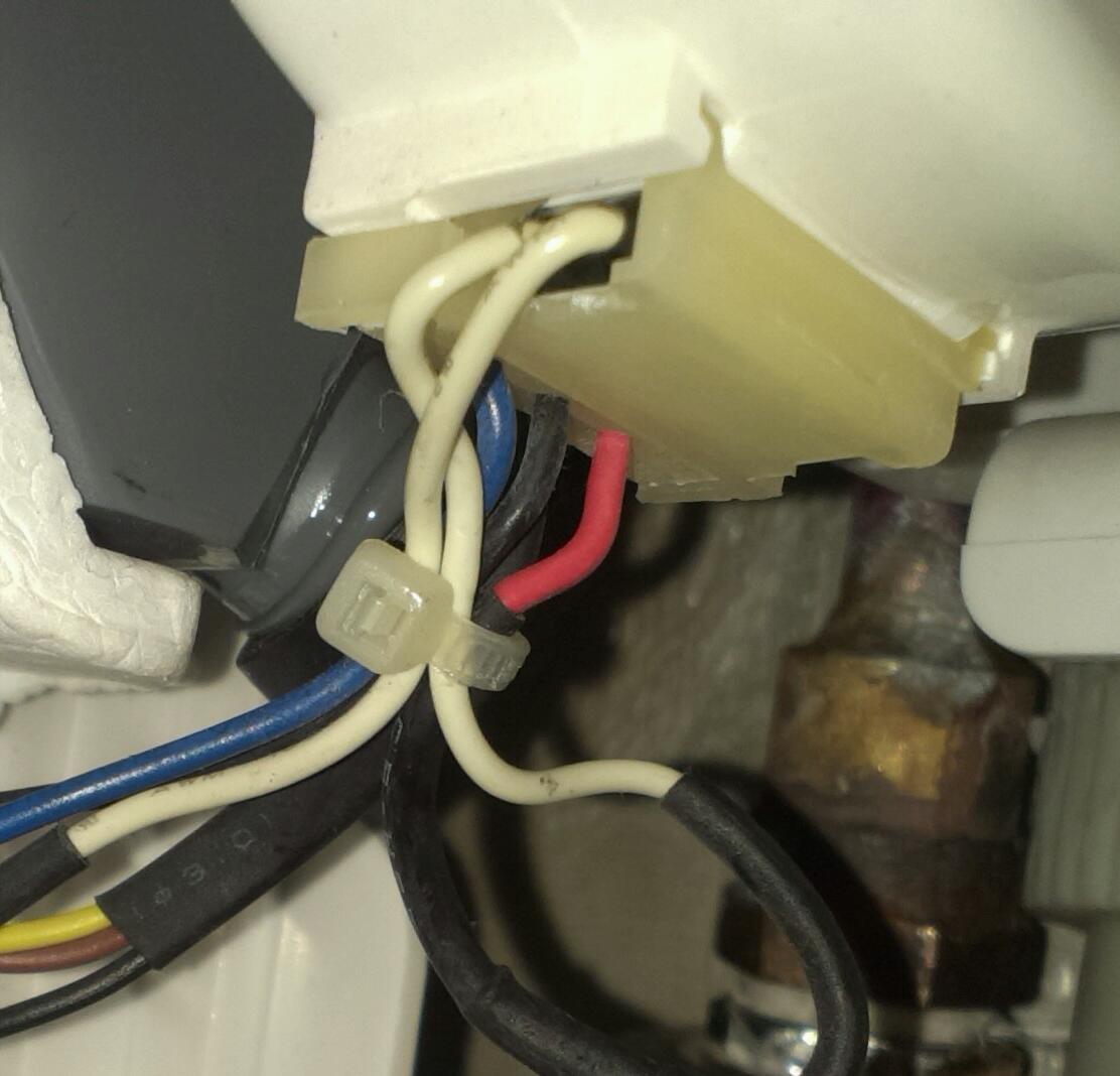

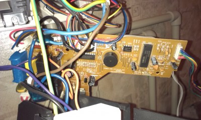

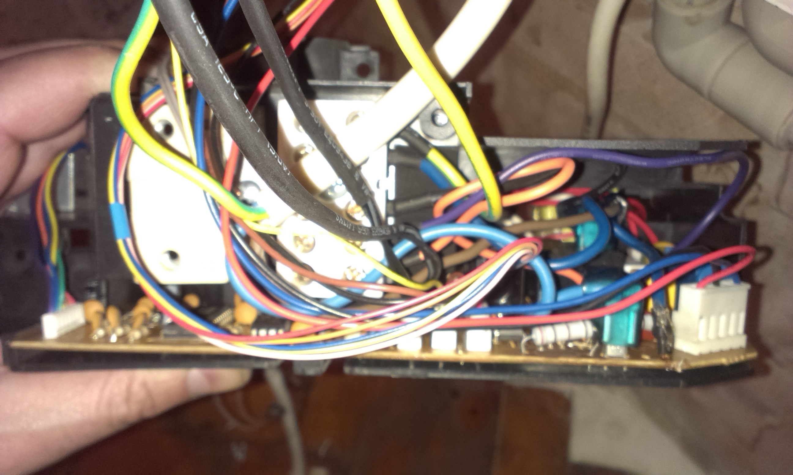

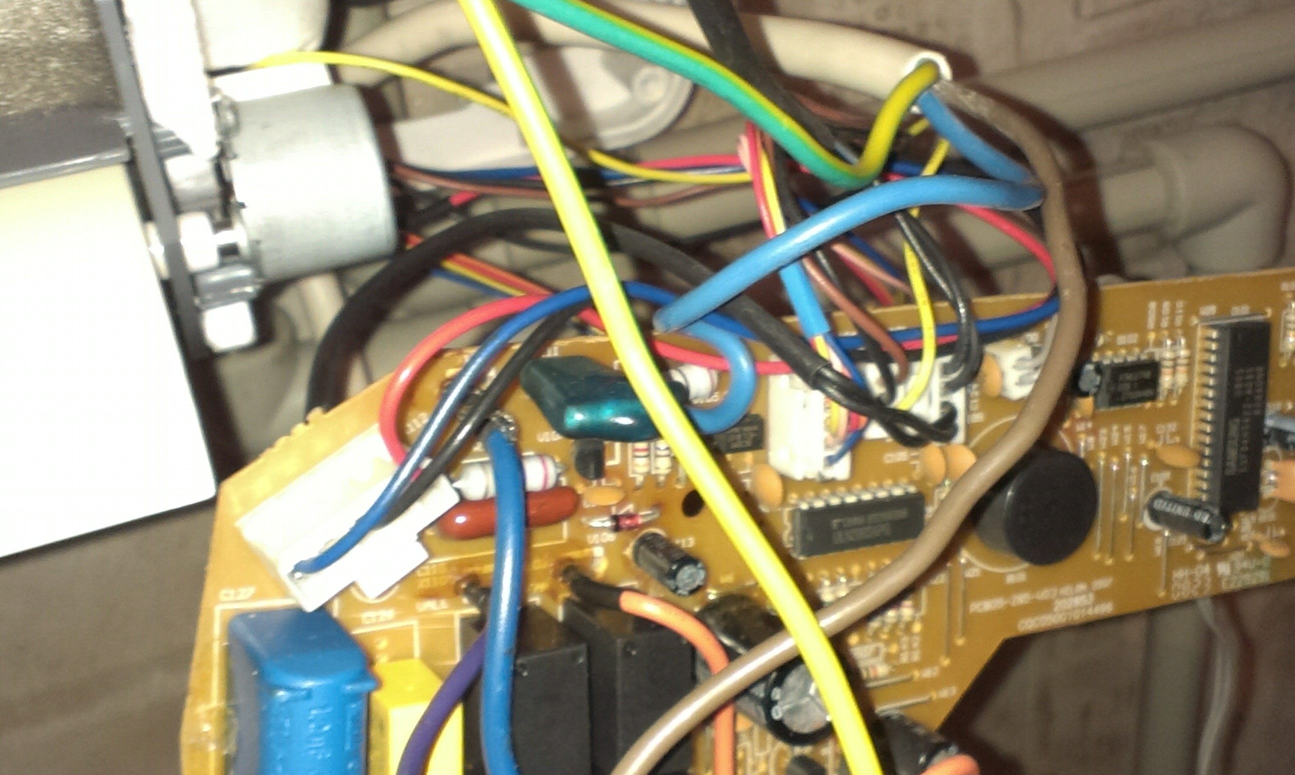

Докладвам...Включвам тялото от дистанционното,чува се писукане,дисплея на тялото светва.Цифрите за температурата могат да се променят от дистанса,различните режима също,но турбината не тръгва.Всъщност върти се,но съвсем леко.Кабелите към двигателя са 5.

5. На първата снимка (IMAG1620_1.jpg) предполагам се вижда края на мотора, намери схемата върху него и я снимай. На първата снимка белият кабел влиза в черна шлауфка (в левият край на снимката) след нея червен ли става?

И уточни ти какво искаш? - Да го завъртим на по-бърза (средна) скорост само (регулатора по предложението на другите ще свърши тази работа). Да го въртим на максимум и да го спираш и пускаш - без регулатор ще мине. Или климатика да го управлява напълно по градуси - това ще е най-трудно.

Докладвам.При всички зададени режими,със и без тръбен датчик турбината се движи с постоянни ниски обороти.Да,белия кабел след термо шлауха е червен.Схема на мотора няма.Какво бих желал-максимума който е възможен да се извлече!

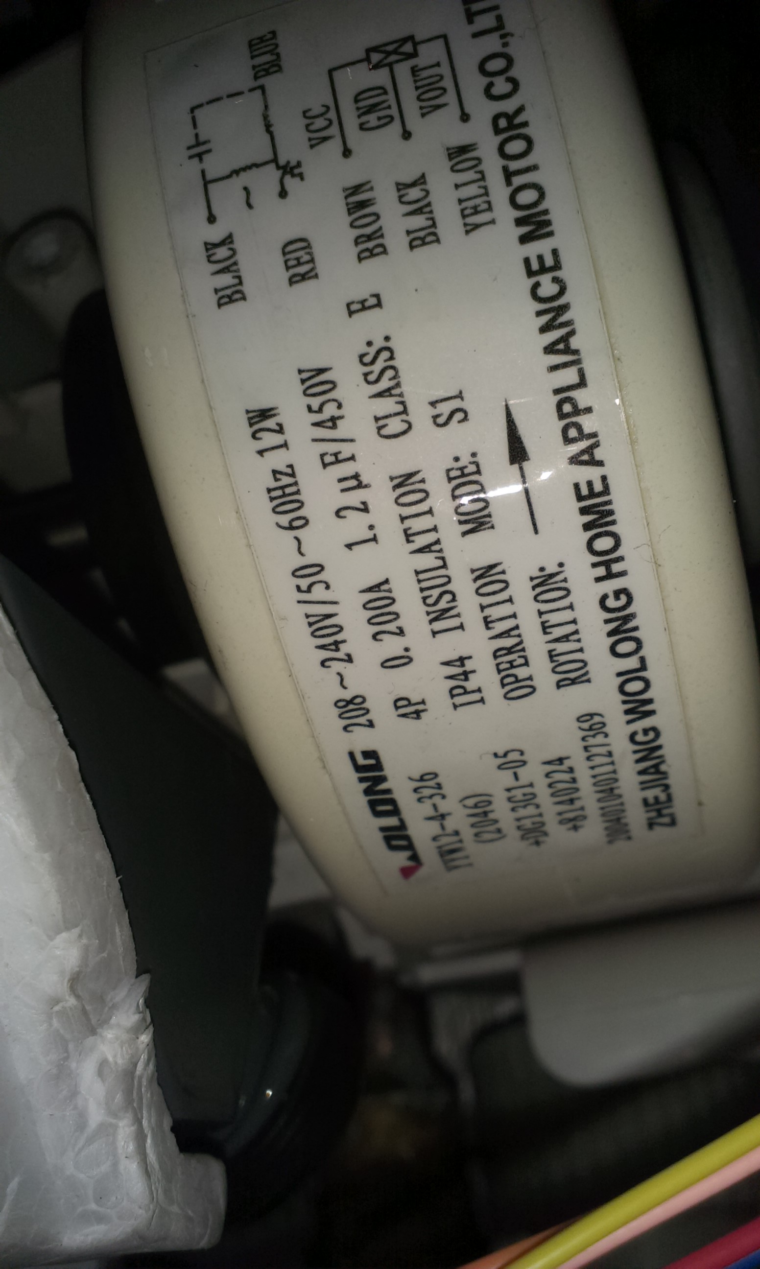

Е, някъде не спря ли поне? Сменяш ли скоростта на вентилатора? Букви, цифри няма ли поне по тоя мотор?

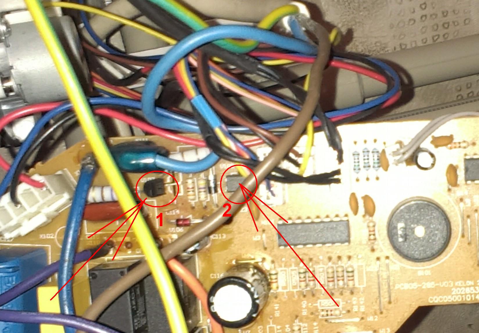

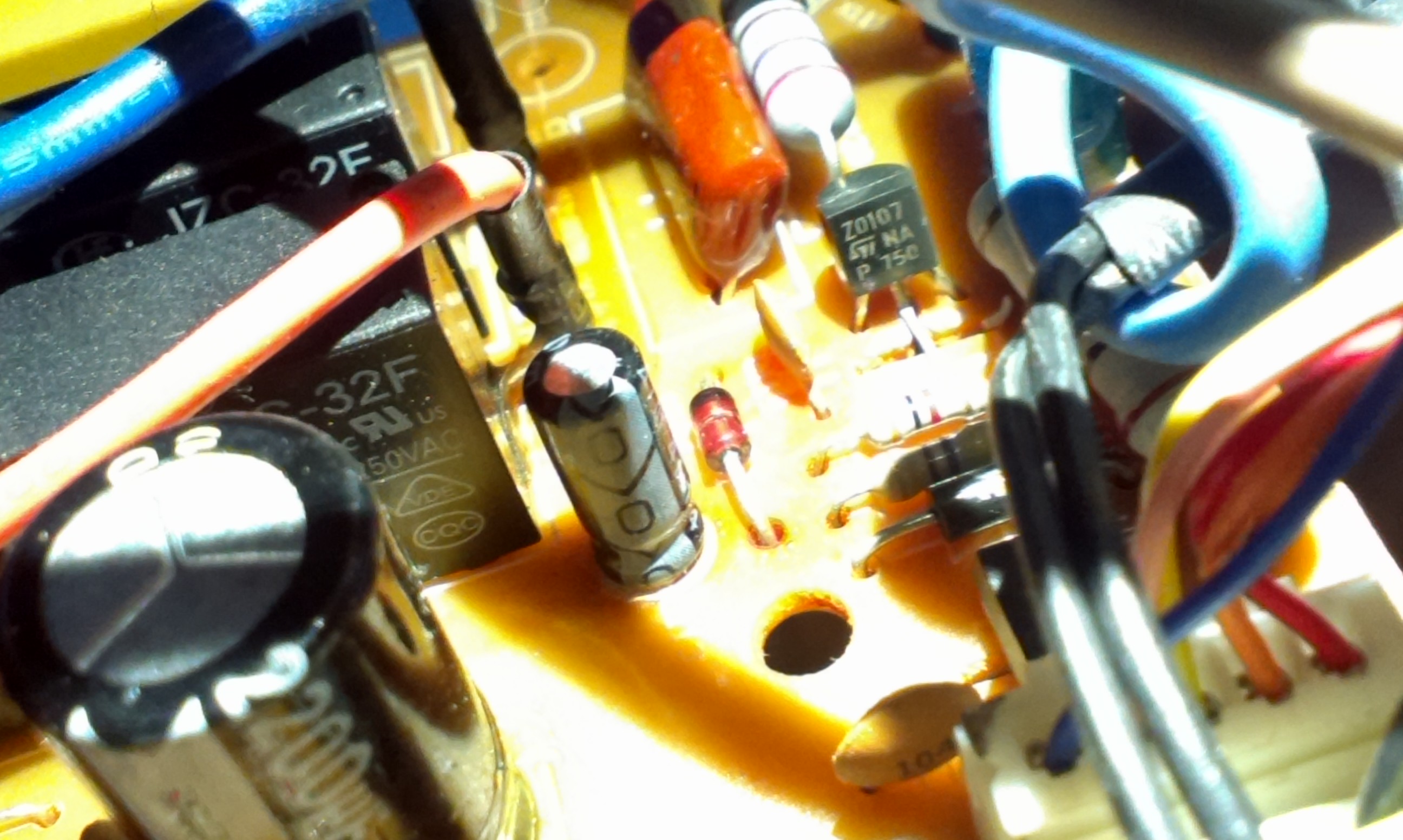

На тази снимка ми напиши какво пише на оградените елементи.
1 - Предполагам BT131
2 - Предполагам PC817
Ай, да вземем вече да го врътнем тоя мотор вече, да го видим здрав ли е или управлението го няма?

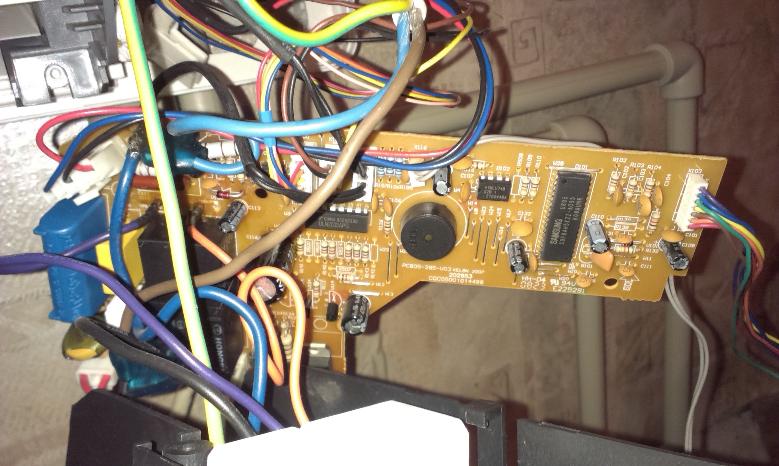

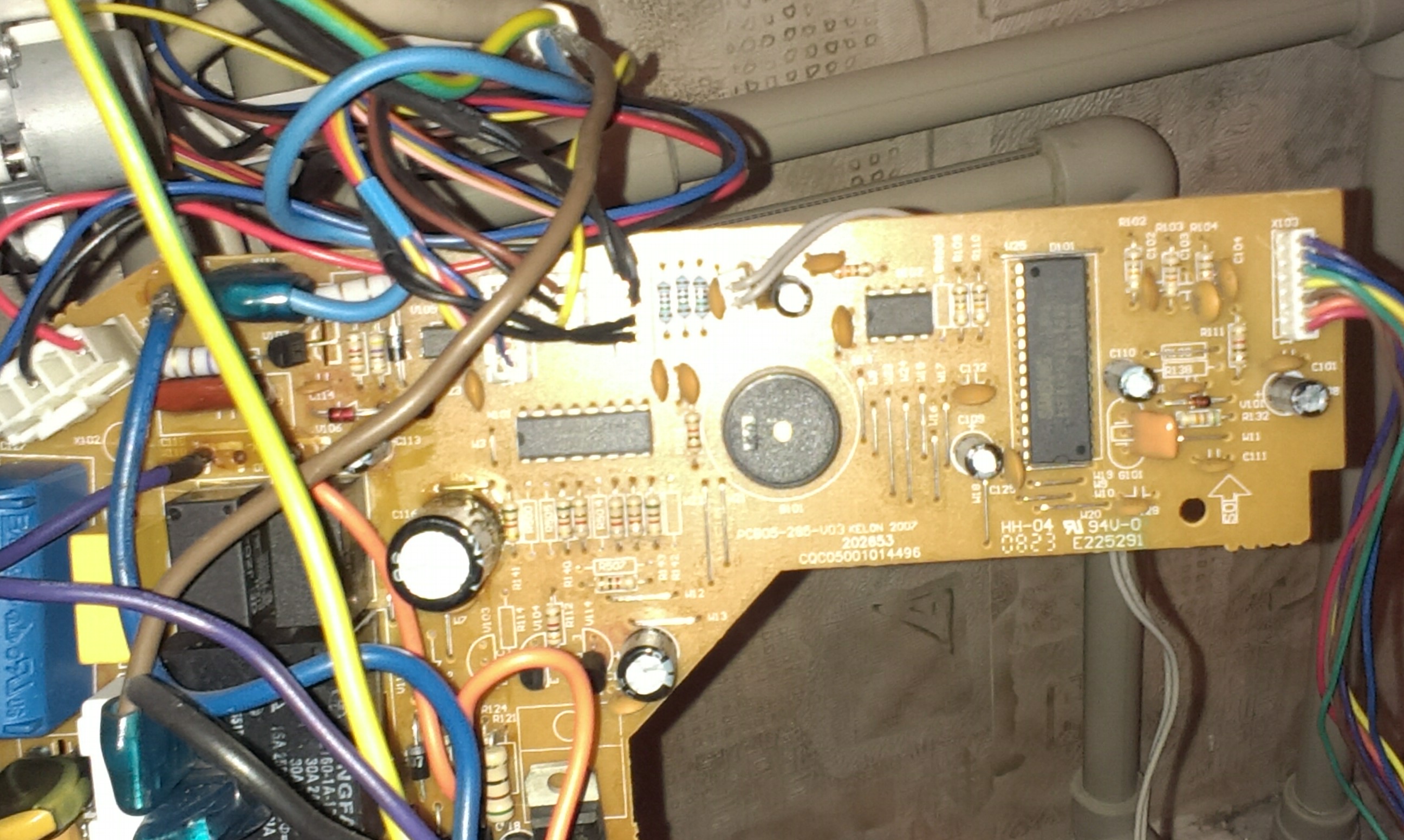

Надявам се снимките да свършат работа

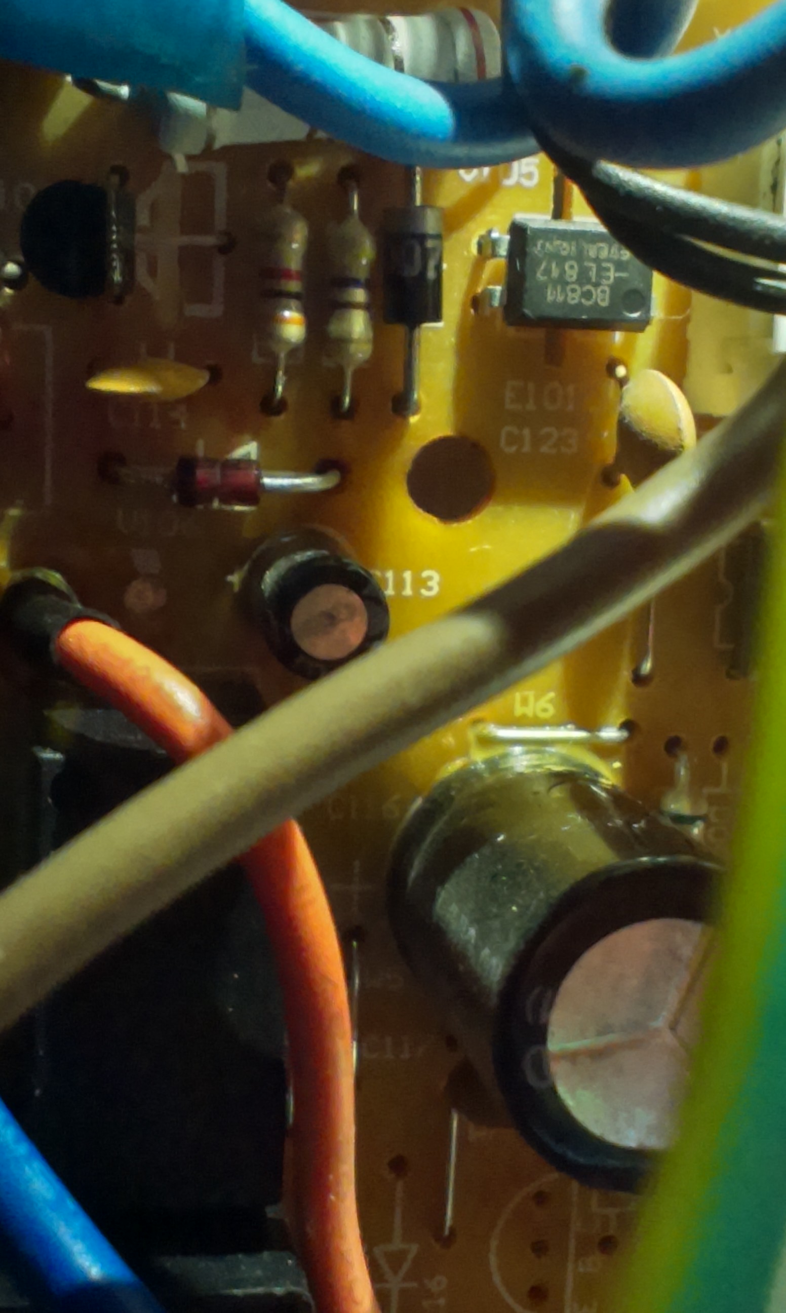

На тази снимка се вижда че има един нагорял елемент, възможно ли е да прави проблем?

Стикер на мотора намерих,лепнат е там където не се вижда,разбира се!!!Огледах дистанционното и климатика,не е включен на някой от споменатите режими или поне няма индикация за това.Въпросните два елемента ги снимах,ето:

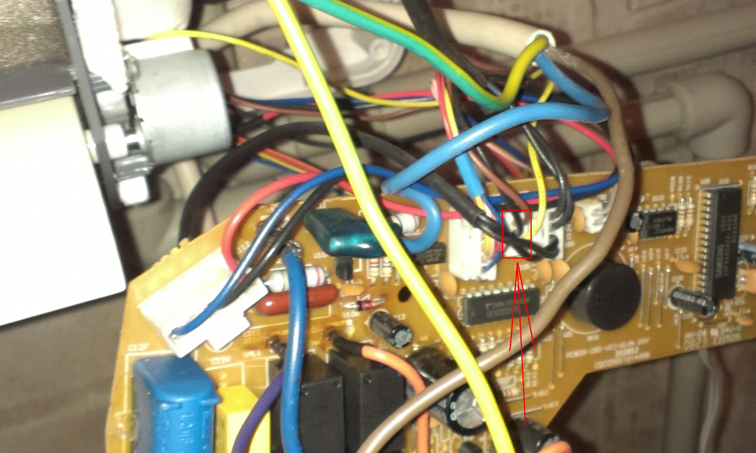

1. Я провери да не би да се върти със същата скорост, без да си го включил от дистанционното, а само забит в контакта. Или изключи го от дистац. и виж дали върти?
2. Изключваш от тока, дърпаш/изваждаш буксата която съм оградил (кафяв,черен и жълт кабел) доколкото виждам тя отива към мотора. Ако не е тя - търсиш друга букса с такива цветове и дърпаш нея.
Включваш в контакта, включваш от дистанционното сменяш режими - очаква се да се избичи на максимум и да даде грешка след 1-2 минути. Дали врътва на максимум когато и да е ?
