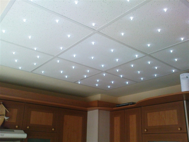

Здравейте колеги!Благодарение на вас успях да направя някои подобрения в осветлението си ,за което ви благодаря-прилагам следващите снимки!Имам обаче един проблем:свързах 73бр. бели светодиоди 10мм дифузни 3V последователно по схемата за променливо напрежение с резистор 6Ком 10W и сх.грец-OK!След около 1 час работа и няколко включвания започнаха да изгасват 1....2......и накрая 6 светодиода,а останалите продължиха да светят?!?! На тяхно място сложих каквито намерих и така до днес,когато реших да подменя временните.След 10 мин спряха да светят 2 от старите..?!?!Нещо не ми е ясно-не би ли трябвало ако изгори един да изгаснат всички и къде да търся проблема?Данните съм ги смятал по дадена схема за изчисления по-напред във форума.Къде е грешкатаjavascript:emoticon(':cry:')

В мрежата са 230V -но има и нещо друго което ми е странно:включвам ги през сериев ключ.Другата половина от ключа включва вътр.вентилация.Проблема се получава по-бързо когато прищраквам вентилацията.Между другото изгарят да кажем 5 един след друг и с това приключва проблема-останалите продължават да си светят.Пак уточнявам че бройката на диодите и стойностите на резистора не съм ги смятал по формули защото не мога ,а по таблица.Но защо останалита продължават да светят при последователно свързване?
ELEMENTAL - специалист
Продължават да светят останалите, защото (обикновено) светодиодите при дефектиране не прекъсват, ами дават накъсо.
Иначе казваш, че си използвал дифузни светодиоди - провери ли им макс. ток в права посока преди да изчисляваш резистора?При повечето от тях той е със стойност 10-15mA.С използвания резистор макс. стойност на тока през светодиодите е грубо 17-18mA.

Сега уточнявам но...доколкото знам.В магазина не можаха да ми кажат абсолютно нищо освен че са 3 волта.Светодиодите са бели ,10мм-от по-големичките и ги купих по 40ст/бр.-знам само това ако изобщо това е някакъв ориентир.Между другото направих абсолютно същото изпълнение на вилата само че с жълти светодиоди и от месец не е изключвано-работи перфектно!"Малката" разлика е че там напрежението обикновенно е между 100 и 200 волта колкото и странно да звучи-живеем в България все пак!Та на въпроса-можете ли да ми помогнете с тази оскъдна информация,пък дори и да не светят с "целият си блясък"?

Това е.Но в крайна сметка какъв трябва да е резистора за да огранича тока до 10-12ma за 70 бр.светодиоди?

Hristomirov, снимай резистора и греца.Светодиодите какви са матови или напълно прозрачни?
