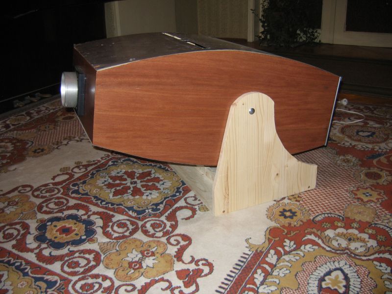

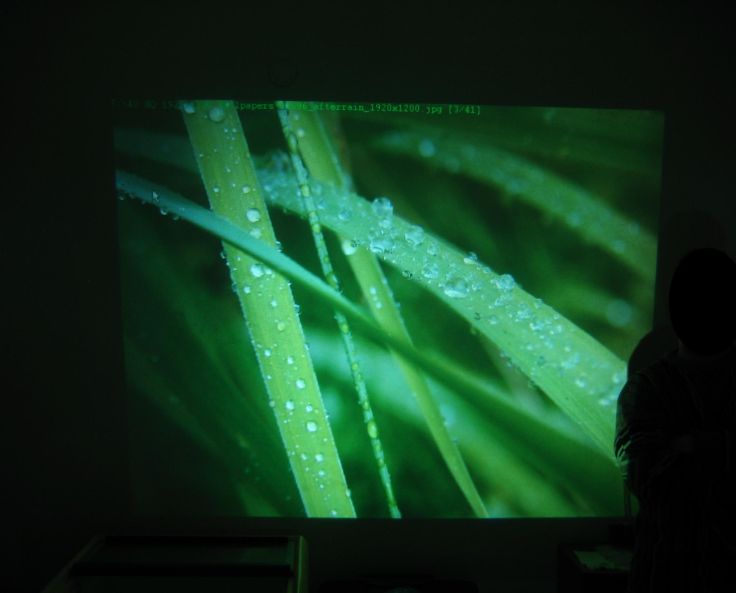

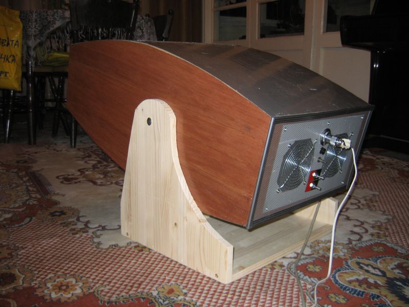

Може да се пробва, но според мен ще са слаби и ще става само за тъмна стая. Напоследък няма много време, но ето до къде стигнах аз.
kikokiko - специалист
А образа как е ? Покажи някоя снимка.
joton - напреднал
kikokiko написа:

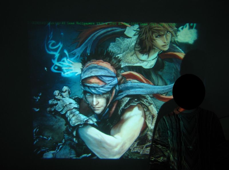

Образа е доста добър, даже си мислих че ще е по-лошо. Чакам да ми пристигне екрана и ще кача и снимки от образа. Екрана разбира се пак ще е DIY :yawinkle:
joton - напреднал

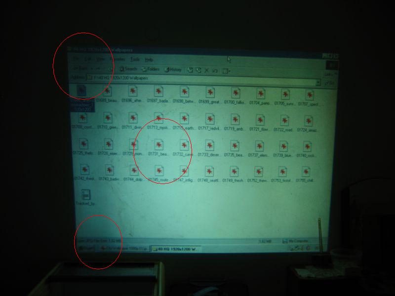

Направих няколко снимки на бяла стена. Преди това бях пробвал на бял чаршаф и на тавана. Почити не съм правел настройки преди това, но се оказа, че едната половина на образа не е фокусиран, а другата е. Отбелязал съм ги с червено. Всички ъгли също са с по-слабо осветени и не фокусирани. От няколко бързи проби останових че проблема е в позицията на лампата, явно не е в центъра, можи и някоя от лещите да не си е на мястото. Утре ще си поиграя да го настоя.
Постигнал си много добри резултати - наистина с настройка на местоположението на лампата и френеловата леща ще се отстранят недостатъците на образа.
