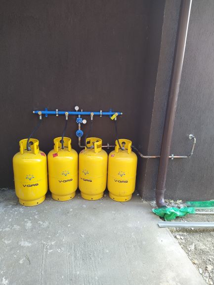

Някой може ли да ми каже какъв точно редуцил вентил ще ми трябва? Мисля да взема 2 тройника месингови за ВиК и едно коляно и 3 крана за газ жълти и да направя нещо като колектор за 3 газови бутилки по 27литра. Накрая на колектора са сложа общ за всички бутилки редуцил и да отива към котела. Ама какъв редуцил?

sokolov.91 написа:
Газово стопанство 4б.jpg (37.26 KиБ) Видяна 1641 пъти
sokolov.91 - майстор
пет авг 26, 2022 8:56 pmТрифон П.Трифонов написа:
Не питаш на правилното място.
Караван-кемпер форумите или например
http://shop.caravanicamping.com/%D0%B3% ... 0%BB%D0%B8
Стига с дърварщината, Соколе, дай малко по ентелегентно!
Бе няма пари бе. Дърварщина помярщина това е. На студ се не седи!
