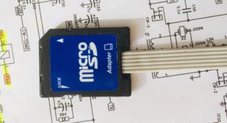

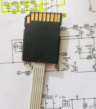

STEPER - специалист
:) :wink:
Китайците малко са позкъсняли :)
Този проект отдавна е решен при мен и се труди прилежно .
Само където при мен връзката с модула е с лентово кабелче но това пък ми позволява повече флексибелност при използването му.
С тези пари човек може да си купи 5-6 модула Wi-Fi и ако е на ти с материала, може за за половин час да си спретне
един комплект :)
Поздрави
svdmk - специалист
Случвало ли се е проблем по време на принтирането през този модул?
Питам, щото espwebdav няма проверка на чексумата на записвания файл, което е предпоставка за грешки в G-кода и съответно съсипване на целия принт.
Именно този недостатък ме спря в реализацията на проекта, щото да чакаш примерно цял ден да се принтира нещо, и то да се съсипе някъде към края, си е за яд.
Всъщност оказа се, че и bigtreetech предлагат такъв модул, и то на половин цена от тази на показания в предишния ми пост.
STEPER - специалист
svdmk
Не съм много съгласен но ще кажа,че до сега не съм имал никакъв проблем с прехвърлянето на данни или нещо да се е объркало
и принтера да спре :)
По принцип данните като се прехвърлят на друго ниво на TCP/IP са гарантирани,че ще пристигнат и ако не пристигнат се пращат
пакетите на ново. Не може да се загуби нищо или да пристигне и да се запише грешно. Така работи мрежата :)
