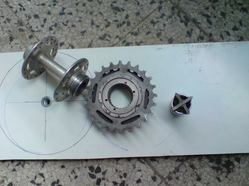

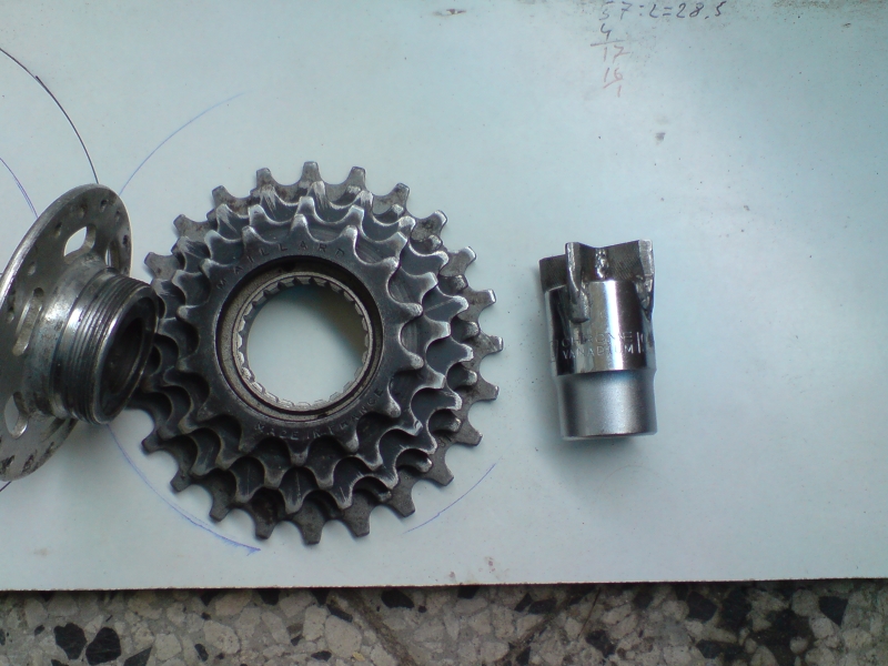

Имам колело Спутник, от много години не е карано и съм решил да го пусна в движение. Липсва му една спица от задното колело, точно откъм скоростите и трябва да ги разглобя, да отвия предпазния кръг и тогава да пъхна спицата. Също така искам да сменя вътрешните, а евентуално и външните гуми. Въпросът ми е ще се справя ли сам със смяната на спицата (аз имам резервна спица) и ще се намерят ли гуми по магазините? На външната гума има надпис 622 Х 32, което ме навежда на мисълта, че е 32 инча. Имам специализираните ключове към колелото, които се продаваха в чантичка към велосипеда.

Ще се справиш, но не натягай прекалено сменената спица. И не пипай останалите, защото ще изкривиш каплата.

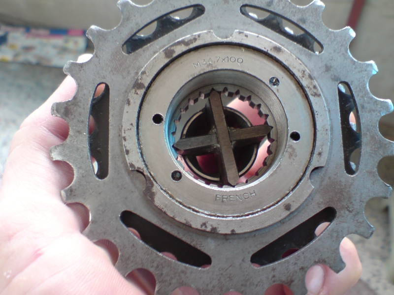

Щом е от страната на скоростите, за да смениш спицата трябва да свалиш и зъбната касета, а тя се сваля със специален шлицев ключ, ако го нямаш по добре се откажи. Няма развиване. Резбата е нормална дясна. Не разглабяй самата касета -зъбните колелета, има към 40 съчми , разсипят ли се става страшно, после с грес лепиш и събираш.
Преди години като взех сегашното колело(френско Мотобекан), си правих сам такъв ключ от камък гедоре 24мм и две парчета пила. Никъде не намерих да продават, а за смяна на спица ми взимаха по 5 лв. :cool: Мога да го снимам ако има интерес още е здрав.

Ключ имам, но е при сина и ще го взема тези дни. Ще внимавам за сачмите от касетата. За гумите положението е трагично. Няма 32 цола вътрешни. Ако имаш възможност да провериш или направо да купиш? 0888 545 636 Стефан (или дай тел. да се чуем, аз съм от София). Иначе Спутника не е наистина съвършеното колело.
ZEDYCUS - майстор
32 цола и да търсиш няма да намериш. Стария стандарт на цолажа е 32-622, сега новия цолаж отговаряна 28 х1 1\4 х 1 3\4. Търси 28 цола тънки има такива размери. Аз няма проблем да ти ги взема, но с Еконта ще ти станат двойни. :partyman:
Ей това е инструмента дет си майсторих преди 7-8 години за развиване на касетата. Камъка е 19 мм, объркал съм се вчера. А погледнах на резервната вътрешна гума, че пише 27 цола и 1\4, a стават на каплата. Поздрави.
