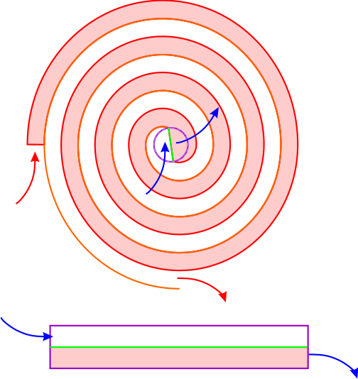

bigshop - специалист
Според мен най-доброто решение е рекуператор (топлообменник). И в духа на "направи сам" предлагам една проста конструкция, която може да се изработи от ламарина. Два листа се навиват на спирала, като във вътрешността се намира тръба, разделена на две (показана е отдолу). Топлият и студеният въздух се движат срещуположно за максимална ефективност.
Вида на ламарината - медна, алуминиева, стомана - зависи от средствата, които е готов да вложи човек, но с увеличаването им нараства ефективността. Възможно е използването на достатъчно тънка ламарина (0,4-0,6 мм), ако се усили по подходящ начин.
Колкото до акумулатора на топлина: първо това е допълнително (успоредно) решение за подобряване на комфорта. Второ - колко мислите, че струва една цистерна за гореща вода с обем 1 тон?
