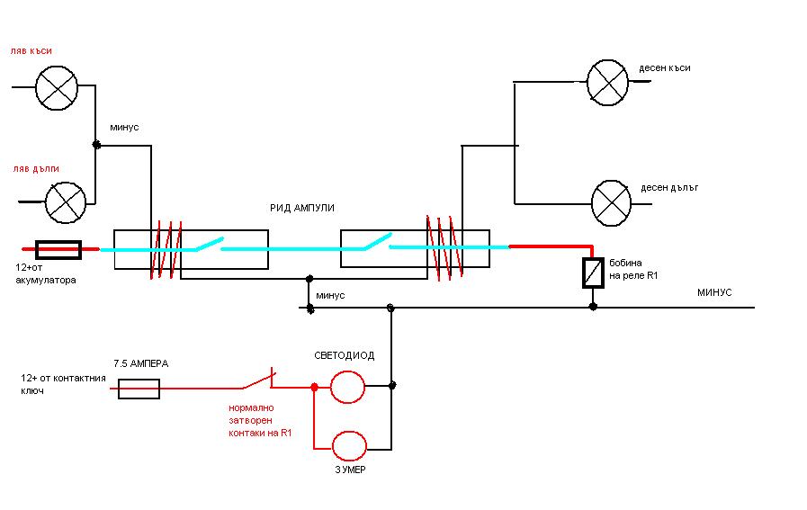

moimoimoi - майстор
да изровя темата че се очаква пак да стане изключително важна :lol:
направих схемата с рид ампулата,фаровете са с Н4 крушки
сложих по една за левия и една за десния фар
сложих ги на късите което го отчитам като грешка понеже следи само късите светлини,по доброто решение е да се сложи на общия проводник/минуса/,така се следят и късите и дългите светлини
първоначално взех малки рид ампули но ми се сториха че са слаби в смисъл издържат на по слаб ток през контакта,премерих едно автомобилно реленце и тока на бобинката му беше 0.22ампера, а тия малките ампули са там някъде,после взех по големи 5x36mm доста по сериозни
рид ампулите са свързани последователно понеше използвам само един светодиод като обща сигнализация
така ако забравите да включите светлинити-диода свети
ако изгори някоя крушка/в случая само къси/-диода свети
при всяко палене на колата диода свети по време на работата на стартера/нали тогава фаровете ако са пуснати се изключват от контактния ключ/ и така визуално се установява че сигнализацията е работеща
може да се сложи и зумер в паралел на светодиода
може да се сложи реле за автоматично включване на фаровете
недостатък на схемата е че:
1-следи само късите светлини
2-като включиш дълги диода светва
3-така реализирана не може да се сложи зумер че ще пищи на дълги много неприятно
пп:след малко и друга схема

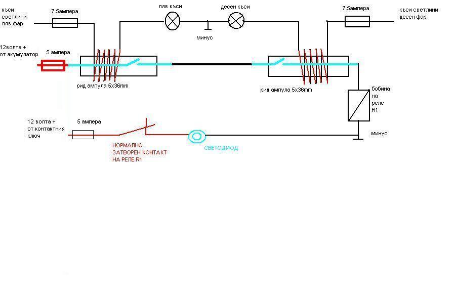

moimoimoi - майстор
нова вариант следящ къси и дълги
рид сигнализация 2.JPG (38.08 KиБ) Видяна 3917 пъти
Сложил съм си само сигнализатор за да напомня да включа фаровете. Сега ще трябва да го преправя и да ги включва
заради тъпите закони приети от правителството.
А дали ми изгоряла някоя крушка хич не ми пука. Имам резервни в колата.
