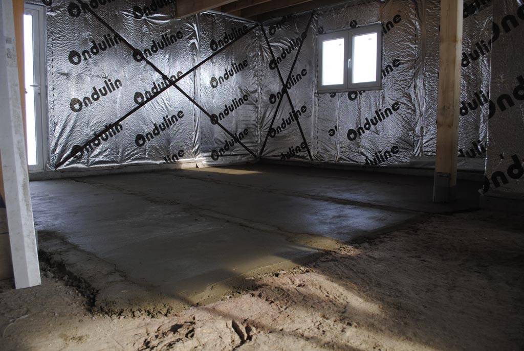

Здравей КАЯ. Според мен малко фирми избират дървено-скелетна конструкция, тъй като тя се "сковава" на мястото на обекта. Далеч по-евтино им е да разработят няколко типови проекта и десетина модела панели за тях, които докарват готови, но ако искаш къщата ти да е различна, това е подхода за строителство според мен. За къщата която правя съм купил 24 куб.м. дървен материал и 180листа OSB (15mm, 250x125см). За бетона за основи е ясно, че количеството за такава лека конструкция е много по-малко. За запад дори не правят бетонова плоча, а само стъпки от бетон, и от първия етаж се започва с гредоред. Аз обаче нещо не го харесвам този вариант. Тия дни ще публикувам и една количествена сметка, за това кое колко ми е излязло и каква е равносметката до момента. Грубо ще ти кажа, че до сега съм похарчил около 40 000лв (макс 42 000 с разни скоро купени материали), като плочата ми (не съм я правил аз, а само изравнителните пояси върху нея) е 150 кв.м., а РЗП:270 кв.м.

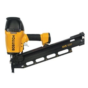

Здравей разгледах темата и е много интересна. Във връзка с изграждането на дървено скелетните сгради ме интересува от къде намери качествен дървен материал /ако можеш да ме насочиш към доставчик или склад може и на лични/ и другото което ме интересува гози пневматичен чук какви пирони използва: обикновени - размери от до, или някакви специални които са в лента или нещо подобно за зареждане.

Пневматичния чук си поръчах от щатите и един приятел който живее там ми го донесе. Преди 2 години цената му тук беше ~1300лв, а там 220 USD. Гледам че напоследък и в България цените са паднали, но трябва още...
Работи с пирони в пълнители, с дължина от 5,5 до 9,5 см., наклона на пироните в пълнителя е 21°.
Пироните си купих от тук, защото тежат доста
Пироните са с цинково покритие, малко по-тънки са от стандартните от железарията, обаче са доста по-здрави. Една кутия струваше около 150лв, а тази година си купих едни нови, от Бош, на цена от 100лв за една кутия (2000бр.). Надявам се цените да продължат да падат.
