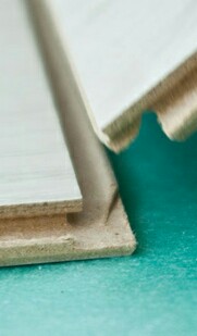

И аз ще направя една стеничка с ламинат,но ламината е с двойна клик система и ще ми даде много зор.Може ли да се преработи клик системата за да може да се слагат дъска по дъска и да няма луфтове в последствие?Не мога да намеря мегалок система с тази разцветка,която съм харесал.Гледах в едно клипче,че след всяка дъска се придържа известно време с ръце към стената,трябва ли да го правя?
Chefo77
- Мнения: 11583
На късата страна има едно перце, което пречи на дъските да се разделят. Това перце се маха, да стане равна повърхност, след което като доближиш дъските, се получава фуга около 2 мм. Закопчаваш по дългата максималко близо, начукваш по късата и готово.

Благодаря.С резеца ли да го махам или с нещо друго?Също и смятам да прекарам малко кабели,монтажната пяна ще обере луфта нали?
И ако почна отдолу на горе да сложа първия ред и да изчакам да изсъхне за да имам основа нали?По друг начин не смятам да го фиксирам.
