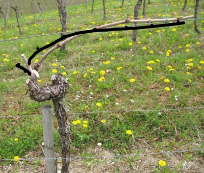

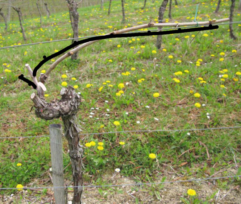

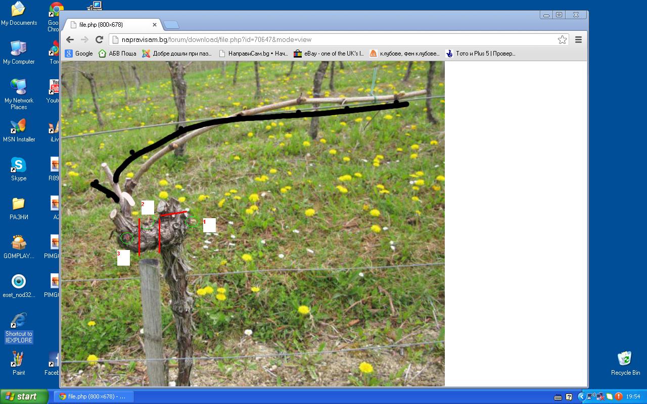

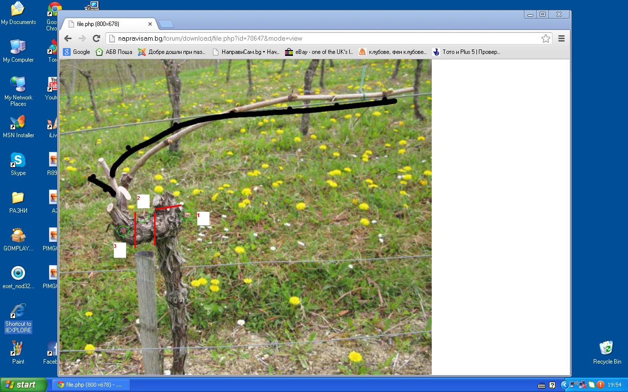

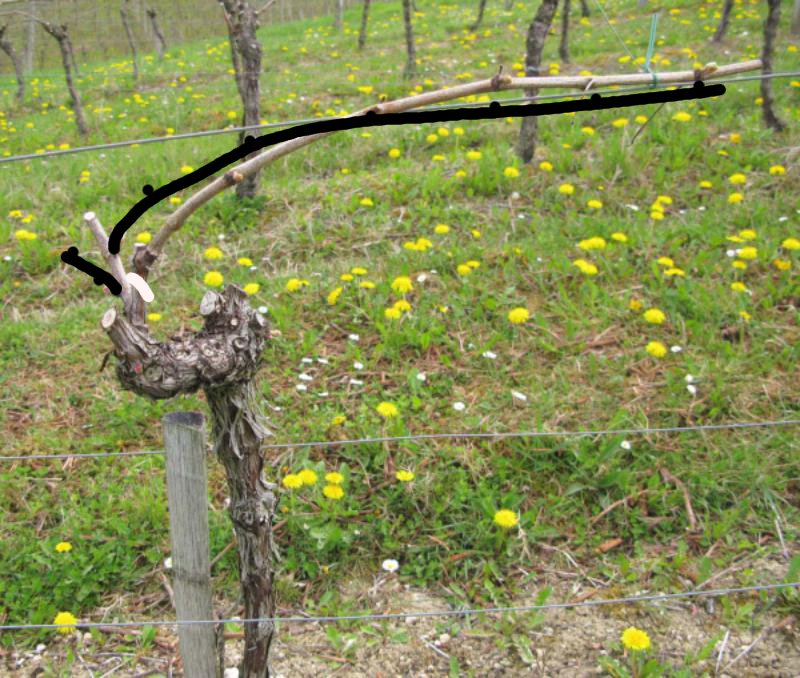

За да обясня , ползвам снимка , постната от timo1.
Така , както е на снимката , изглежда резитба на Гюйо. За следващата година резитбата ще е - с бяло съм маркирал къде ще се отреже тазгодишната плододаваща пръчка , а с черно - как да се оформят догодина тазгодишните леторасти , които ще порастнат от двете пъпки на късата пръчка . И този метод се повтаря при всяко рязане на пролет . Единственото постоянно нещо остава чукана ...
За двоен Гюйо се пуска по същия начин , но в другата посока , като още при първоначалните рязания се оставя още един чифт леторасти.
Дано съм бил ясен ....
