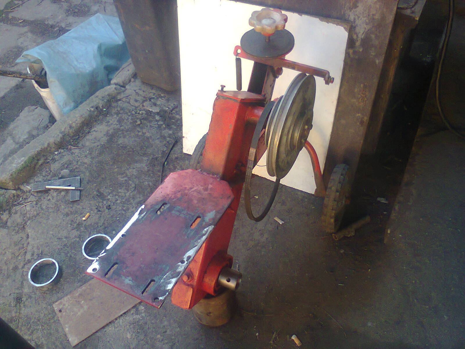

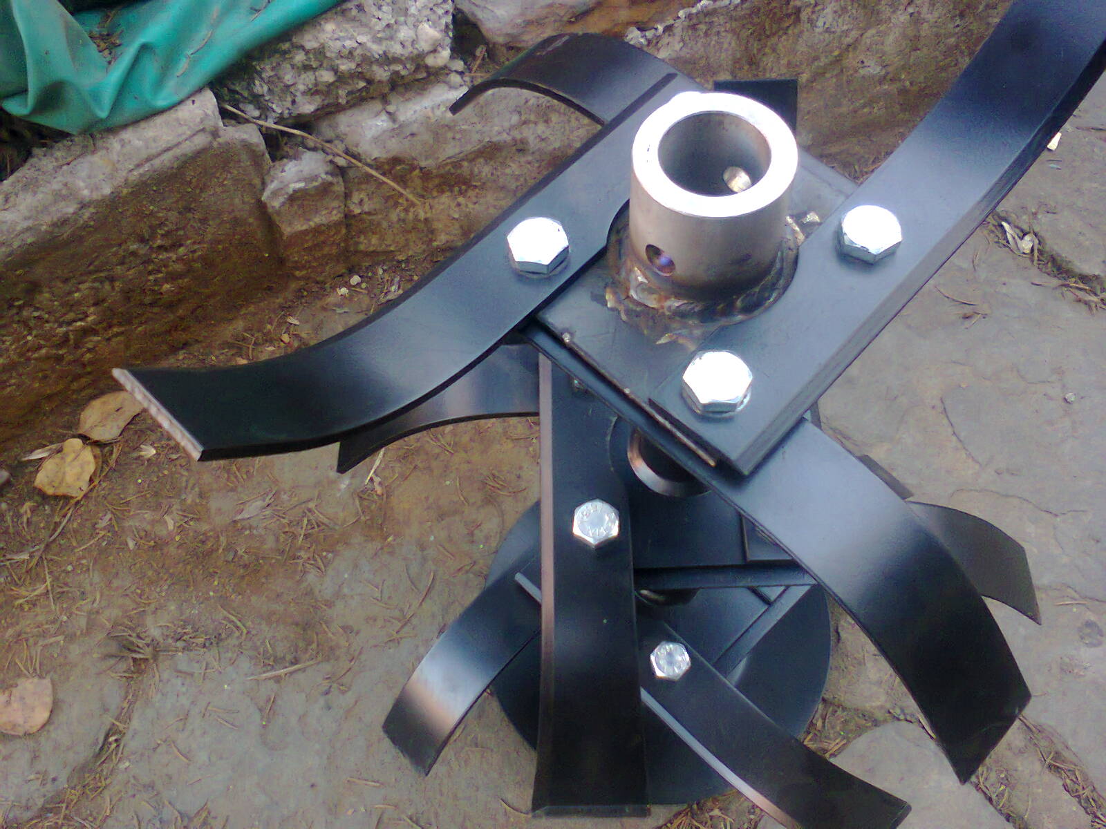

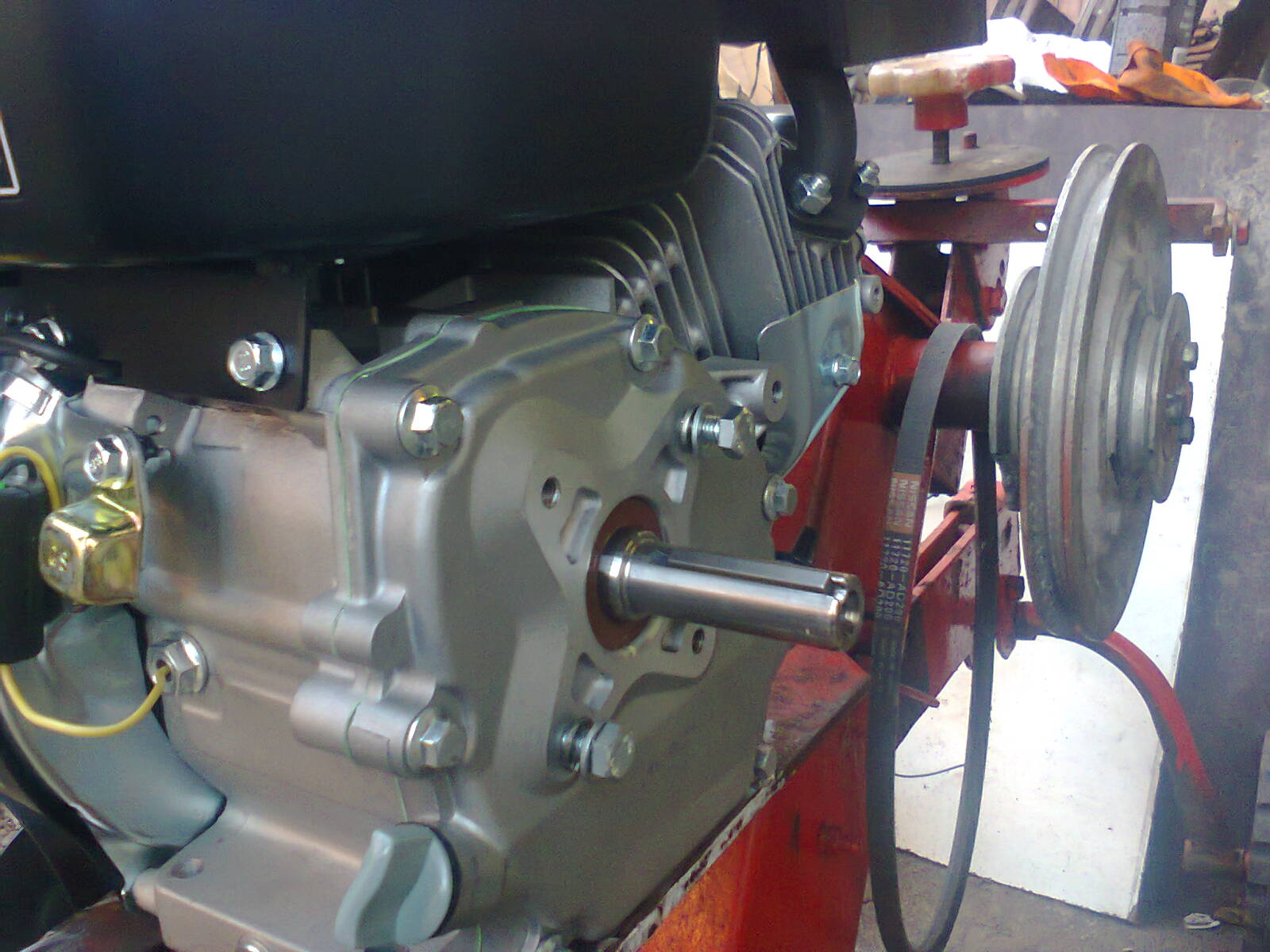

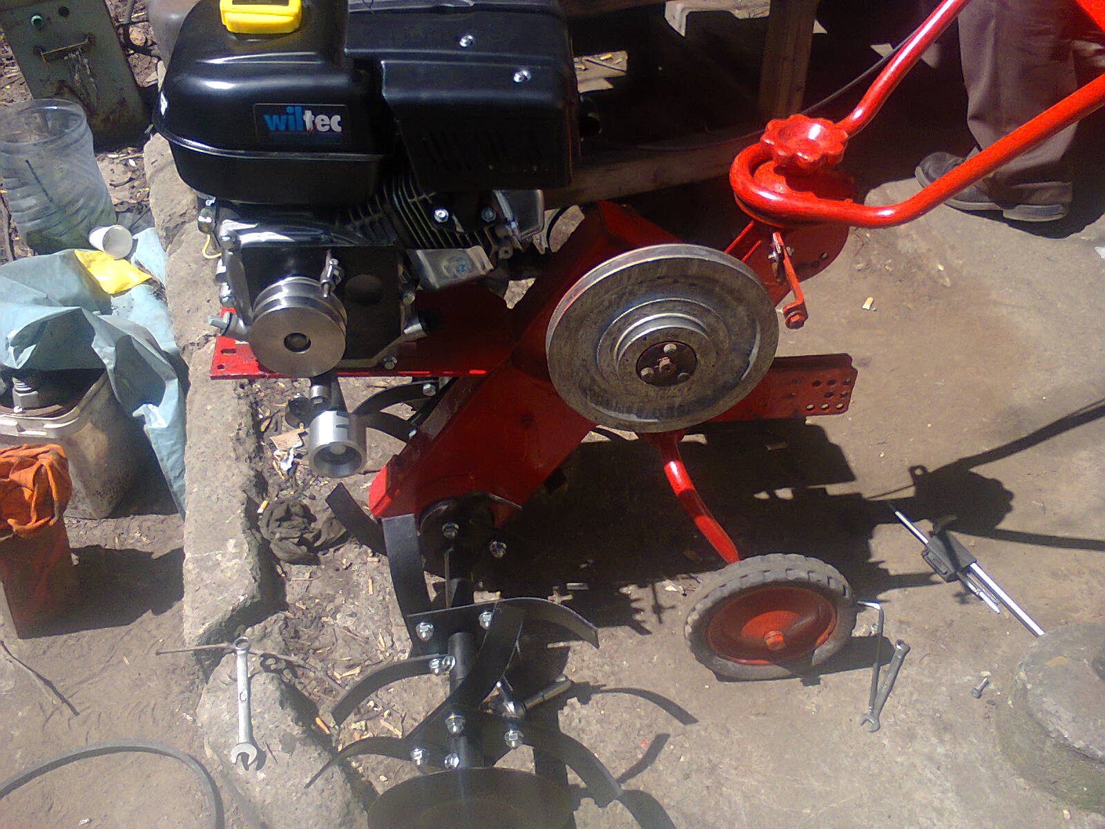

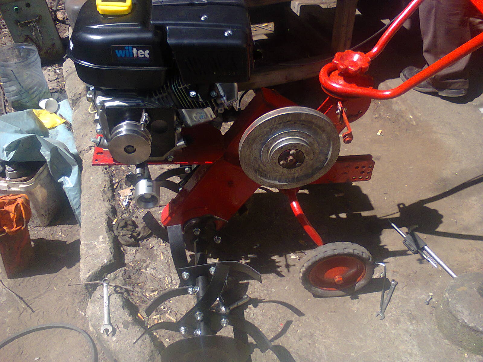

Да събудя малко темата.Тази пролет съживихме два мотокултиватора "Болгар" и ги върнахме към живот.При единия(видимо и на външен вид) от нас се искаше да стане максимално евтин.Просто да работи...При втория целта беше "да се направи както трябва",правихме го за колегата.Възстановихме го от гол редуктор захвърлен в някаква плевня.Обслужване на редуктора.Ротори с мотички приспособихме от Фортеко-направихме преходни втулки.Наша изработка е и ремъчната шайба и фланеца на мотора с обтяжната ролка.Всичко по оригинала.Първия двигател го взехме според изискванията на клиента,като избирахме само по цена.Нещата са плачевни,ако човек не е в час с техниката-лоста на центробежния регулатор беше изкривен и запънат в резервоара,самия регулатор не беше центрован,карбуратора капеше и преливаше,а и не беше добре стегнат към двигателя.Отнема време, работа и настройки,докато влезе в час...Втория двигател(черния) ми направи много добро впечатление,търсихме надеждност на приемлива цена-личи си още от отливките на картерите,през сглобките,утайника на гориво преди карбуратора,модерния заглушител,боята,до много стегнатия и равномерен звук при работа.Безпроблемен от първото палене до сега....а разликата в цената между двата двигателя беше около 50-60лв....
