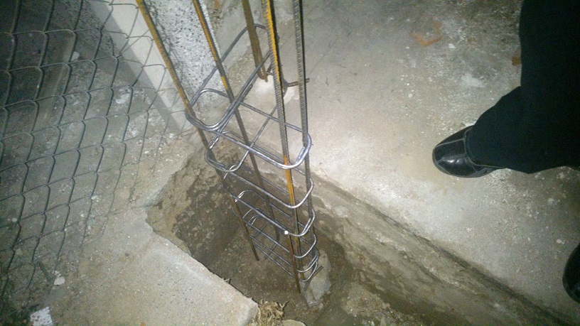

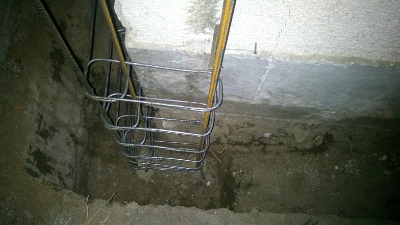

Ми тва е несериозно , закопай барем 2 метра тръбата та и багер да не мой да я извади
big_death написа:60-70 см- няма да вадиш вода от тая дупка яНе мога да разбера дали се опитваш да помогнеш на автора или се шегуваш. Ако е второто извини ме, явно нямам чувство за хумор. Намека за 2-та метра ще го подмина и само заради автора ще кажа, че е абсолютно излишно ... колко и как се прави съм писал в предния си пост. Да не разваляме темата на тонито в излишни спорове, би ли обяснил как се монтира стълб висок 7м с тегло около 70-80кг на 60см дълбочина. И това укрепване на стълба по съседните сградиНужно ти е колкото да се фиксира пилона, а най добре е на пилона отгоре да има две срещуположно заварени арматури ( демек нещо като осмица ) и от едната страна ти идва кабела , а в срещуположната можеш да го вържеш към друга сграда за да не не се накланя при силни ветрове .
