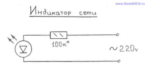

profesionalist_wood - майстор
Добре,благодаря за отзивите. Мислил съм да сложа светодиоди на уредите си за да знам кои са включени в мрежата,защото съм разсеян и мога да включа нещо и да стане беля. Примерно да вкарам в оберфреза зелен светодиод отгоре да свети и да знам че е включена когато сменявам фрезерите. :?
По тази ли схема да си направя изгъзицата?
