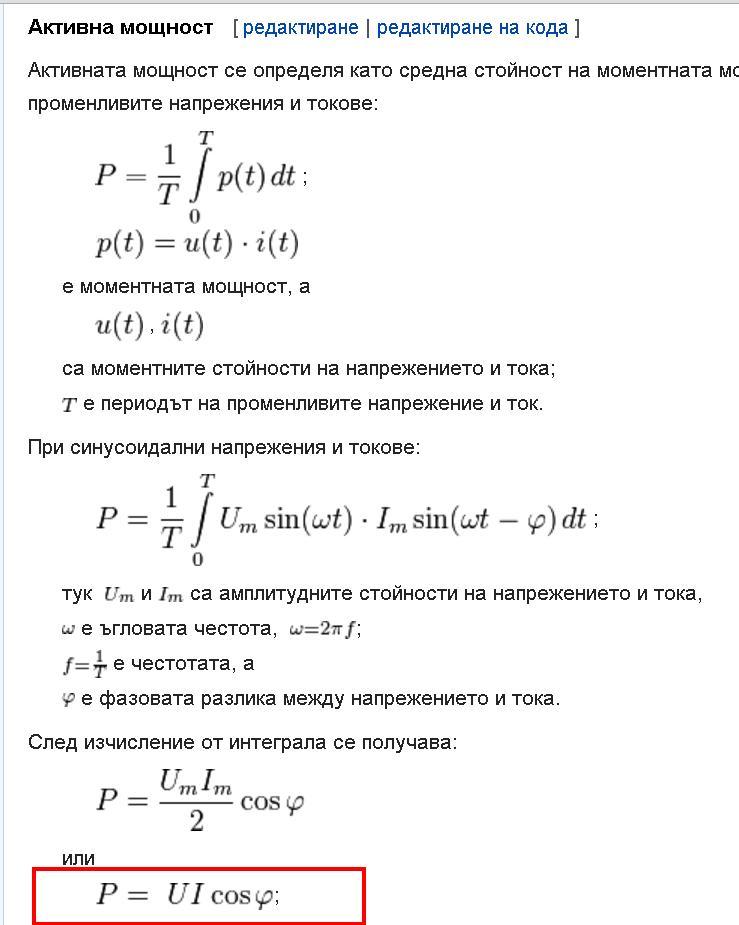

От това, че уредчето приема напрежението за 240В и умножава тока по 240, грешката наистина ще е от порядъка на 10%.
Ама както колегата със сложния ник, вече писа на предната страница, множителите са 3, а не два. Машинката приема, че третият множител винаги е 1, ама при някои консуматори той може да е значително по-малко. Примерно 0,5 или 0,2, та дори и 0,00001. И кво мери тогава играчката :?:
Доколкото знам електронните електромери измерват и тока и напрежението много пъти всяка секунда и умножават всяка двойка стойности. Демек би трябвало и те да не отчитат реактивната енергия. Като пробвах нашия електромер, също стигнах до извод, че отчита само активната енергия. Както си писал проверката е елементарна и всеки може да провери лично. Вместо кондензатор може да се използва дросел, в зависимост какво имаш под ръка.

Мислех, че няма нужда от формулата ама явно си я позабравил. Моментната активна мощност не може да измери тая играчка, а камо ли енергията. За енергията трябва и времето - да.
А за колко бърка играчката, заради приемането на напрежението за 240V и то за чисто активен товар.
При 240V 0%.
При 220V +10%
При 200V +20%
Ако се случи да е 200V, и cosFi=0.8 , грешката му минава 50%.
Добре е поне да се настрои на 220V за да влезе в диапазона +-10% за активен товар поне.

Най-вероятно има вече уреди дето мерят cosFi, то сега какви ли няма? - Не ми е работа да го меря и нямам такъв.
Принципно на всеки двигател cosFi го пише на табелката. Но ако трябва да се провери.
Моментната най-точно я меря с електромера. Времето за един оборот на диска(или между две мигания) или между 10 мигания(оборота) за по-точно. - според интервала на миганията. Смяташ моментната Р. - Истински електромер, той вече го е отчел cosFi, умножил по пълната мощност и показва произведението, т.е. активната мощност.
През същото време трябва да се измери и тока и напрежението, което дава пълната мощност S.
P = S . cosFi , оттук cosFi = P/S
Хубаво е нищо да не се променя докато се измерва за около 30сек. примерно.
Така стигам аз, ама електронните електромери се счупват от от измерване докато разберат колко е Fi, за да сметнат активната. При старите с диска е по-лесно обяснимо, но те вече не се ползват почти.

Допускам, че колегата kozl Ви намеква, че съвременните електромери и устройства (изключвам това на Автора) НЕ МЕРЯТ, а ИЗЧИСЛЯВАТ Фактора на мощност и частния случай Косинус ф, който в бита все по-рядко се среща.
Друг е въпросът, че резултатът все още често се изобразява като Косинус, което не променя числово същността (само заложената математика).
Да спомена (без да звуча менторски, моля), че Косинусът характеризира фазовата разлика ток/напрежение, респективно индуктивен/капацитивен товар и пълна/активна/реактивна мощност, което често свързваме основно с наличните двигатели и синусоидални криви. Днес все повече двигатели (климатици, перални), TV, РС и др. са с инвертори и Косинусът "не важи".
А при големите консуматори - бойлер, ел. отопление и под. активни товари, този Фактор е безпредметен.
