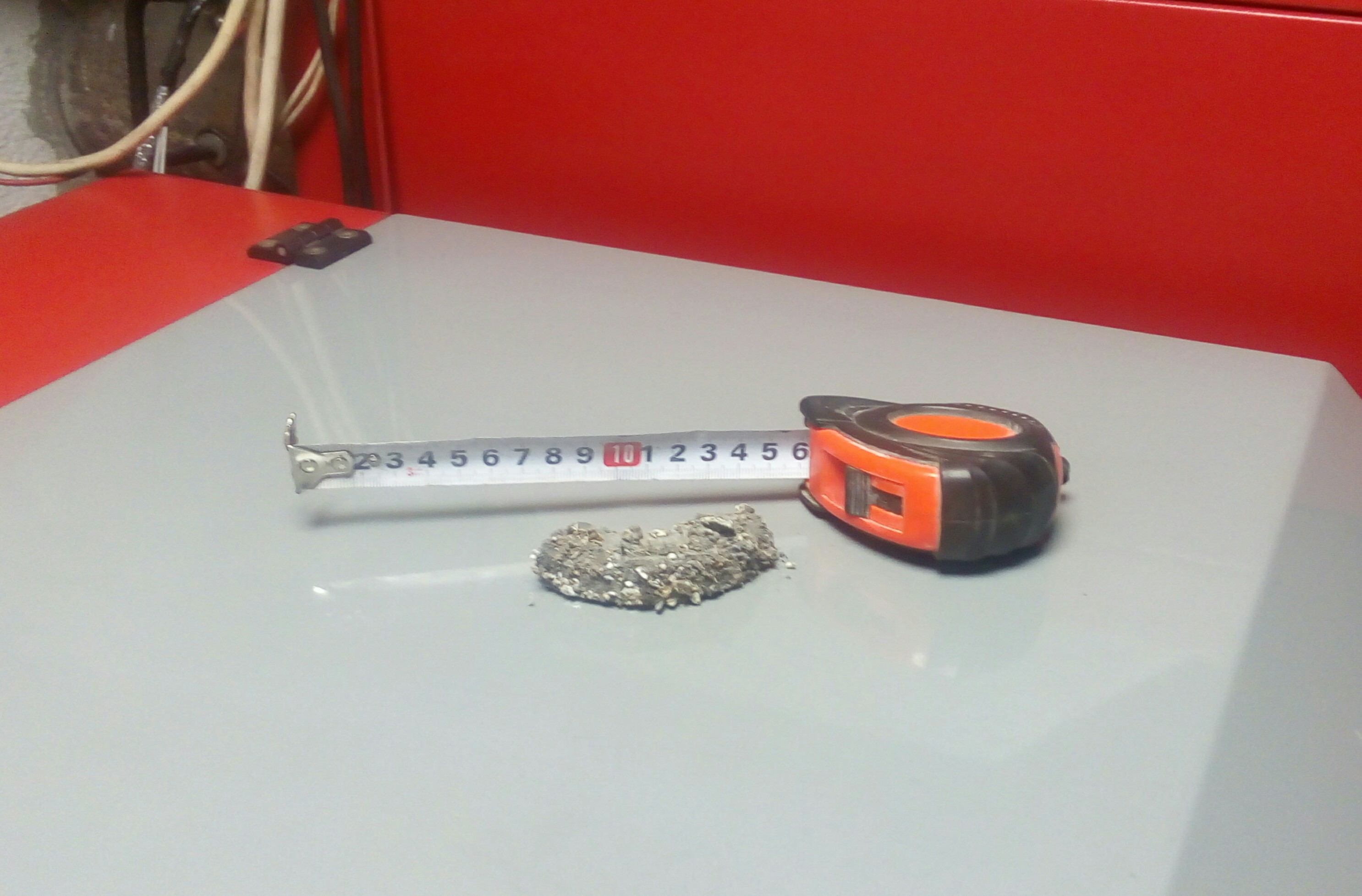

Наистина е любопитно.
„Любой, у кого спросят, какой элемент составляет основу ископаемых углей, ответит: углерод. И действительно его содержание от 50 до 97%. В углях присутствуют также кислород, водород, азот и сера. Но есть ещё элементы-примеси.”
„Растения при жизни содержат не только углерод, водород, кислород, азот и серу, но и многие другие элементы — в низких или очень низких концентрациях. Они получили название «микроэлементы». Многие из них, несмотря на ничтожные концентрации, играют исключительно важную роль в жизненных процессах растений — ускоряют ферментативные окислительно-восстановительные реакции, фотосинтез и синтез белков. Это железо, марганец, кобальт, медь, никель, цинк, молибден, бор и некоторые другие. Всего подобных элементов около двадцати. В тех случаях, когда растения произрастают в районах с повышенной концентрацией элементов-примесей в почвах, например в районе рудных месторождений, их содержание в углях может увеличиваться в десятки и даже сотни раз. Геологи используют этот факт для эффективного поиска рудных залежей — так называемый биогеохимический метод поиска.”
(Подробнее см.: https://www.nkj.ru/archive/articles/24280/ (Наука и жизнь, Угольные примеси — ценные и коварные))
А донбас е един най-богатите райони на желязна руда (и не само желязна).
След изгаряне на въглищата и отделяне на изгорелите газове образувани от изгарянето на въглерода, въглеводородите, сярата в органичните вещества, отделяне на азота, като негорящ газ от органиката – остават тези негорими вещества, предполагам в случая богати на желязо.
Но не мисля, че това желязо се отделя, като чисто желязо. По скоро е в съединения, а магнитните свойства се дължат на магнетита и други окиси на желязото проявяващи магнитни свойства.
Освен това
„Железорудные проявления, связанные с каменноугольными породами, в Донецком бассейне представлены оруденелыми известняками, прослойками в угле, а также буро-железистыми скоплениями в глинистосланцевых породах, которые, как правило, не имеют промышленного значения.”
(Источник: http://www.activestudy.info/poleznye-is ... -donbassa/)
Може от такива породи да са въглищата, които сте взели.
По интересно е за показаните отначало топчета - “окатыши”.
- това е изготвена заготовка от сравнително бедна на желязо руда. Тя се подавала заедно с кокс, по-богата на желязо руда (спечена на "парчета" - споменатия "агломерат"), дори железни отпадъци и стружки в доменните пещи. Може би са изкарани от такава преди основен ремонт. И ако е счетено, че тези “окатыши” са изготвени от твърде бедна на желязо руда или е трудно повторното дозиране в пеща може изкарания метериал да е надробен и да е пуснат за битови нужди, да се изгори кокса. (Само предполагам.)
Също дават
„Донбасс дает 35 процентов общесоюзной добычи каменного угля и около 45 процентов общесоюзной добычи коксующихся углей.”
Явно в домбаския район се добиват и изготвят, както тези „полуфабрикати” за доменните пещи, така и кокса за тях – може би са пресовани заедно с кокс.
zaksofon - специалист
Дааа, ето на, вече я разнищихме темата. Моите топчета, особено онези от Топливо, са абсолютно същите. Сега със Свищовските въглища, се получават едни странни, пенести бучки желязо. Е значи все пак, не ми е било любопитно само на мен, а това се казва изчерпателен отговор. Благодаря! Аз по-скоро се впечатлих от факта, че никой до сега не е споменавал за такъв феномен. И си викам - бах мааму, само аз ли :)

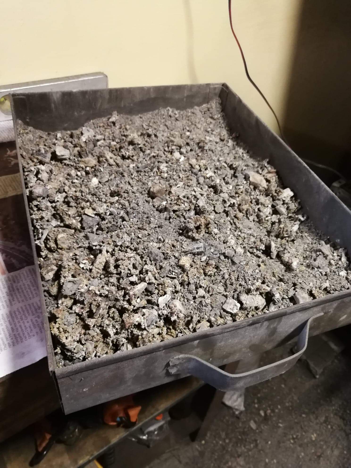

Така, само да се похваля :) Ето колко е пепелта от новите въглища, за цели три дена!
