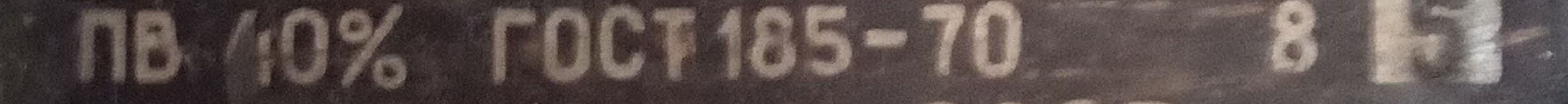

Не искам да те разочаровам и ти пожелавам успех .
Но това е кранов ел.двигател , не е от телфер . Има изнесена роторна верига през четки за ограничаване на тока през резистори при пускане под товар .
Мотора е за големи пускови натоварвания до достигане на номиналните обороти , и кратко време на използване - тоест кранов тип .
Нямат предвидено охлаждане заради режима им в крановете .
Ако все пак си упорит да го използваш - това е обикновен асинхронен двигател , махни четките и запой на късо трите извода към ротора - тези които отиват към трите медни пръстена под графитните четки .

plamen6703 - майстор
Няма никакво недоразумение с този електромотор, сам видя какво пише на табелката за режима на работа, ако не ти изнася тоя режим на работа търсиш друг електромотор. Недоразумение е да искаш от един електромотор това, за което не е конструиран. :partyman:
вт окт 15, 2019 10:14 pmsymbolic написа:
но все пак си мисля, понеже не видях, а да видя не съм сигурен, че мога да го установя
на табелката дали е указано колко точно време може да работи.
Още на първата страница ти показах какво пише на табелата на електромотора.
ПВ 40% разбирай, че в рамките на 10 мин. работи 4 минути и 6 минути не работи.
Колко може да го претоварваш и колко може да издържи на претоварване само форумните пенкилери "знаят".
Според мен си избрал грешният електромотор за твоите цели, но това може да го разбереш в "боя". :partyman:

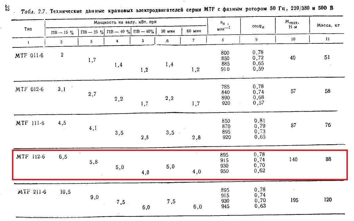

...но все пак си мисля...
Просто разсъждавам на глас.
Вместо тези неща вземи и слагай мАтора че като гледам как я караш, скоро няма да имаш компресор.
Няма да имаш и ако се връзваш на форумните самозванци дето електротехниката са я учили в час по физическо.
Такива дето са е вкопчили в една табелка като удавник за сламка, а самите те не знаят какво пише на нея...
кранови мАтори.png (67.23 KиБ) Видяна 1759 пъти
