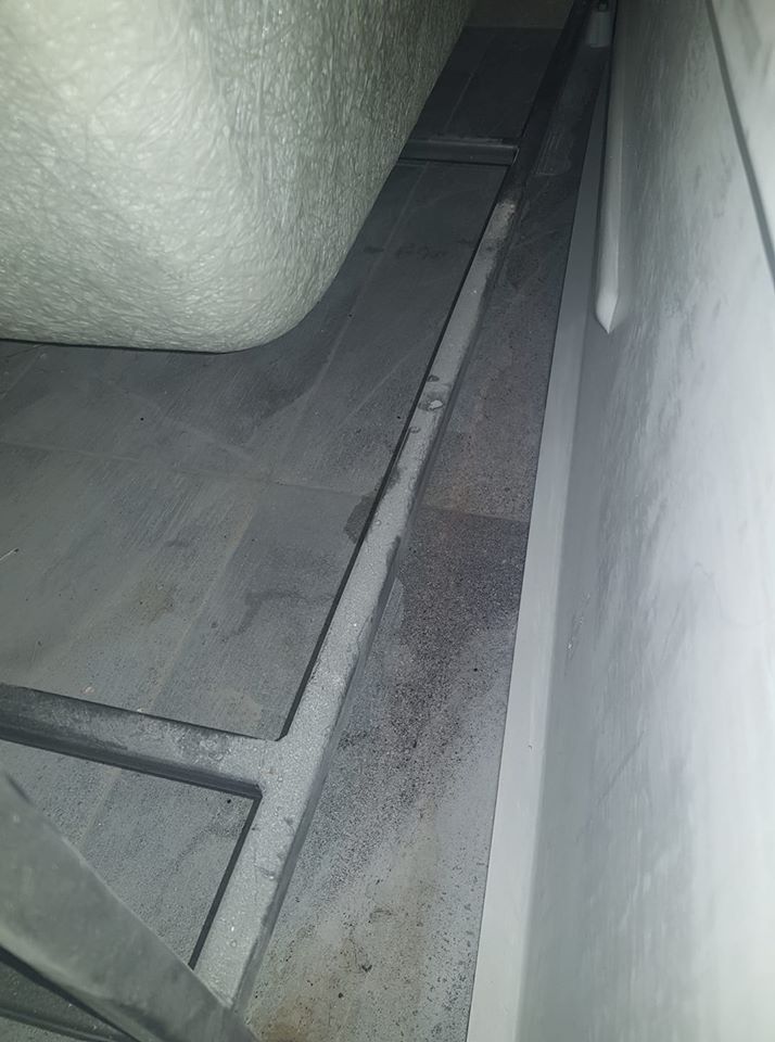

Пак казвам, че е наред със плочките, ние сме малко/Японско също имат, но.../ из целия свят, дето имат втори сифон в банята.
Основно ония си търкат със мопа около вана, щото е прав пода без втори сифон. Менталитет, така са свикнали.
За ролята на втори сифон вече бях написал.

Защо никой не се произнесе по тази снимка :?
Дали изпълнителя е решил да бъде така, и не мога да приема че някой може да плюва без да е поканил някого за дискусия :idea:

Моля само за конструктивни мнения - ако има майстори, които биха се отзовали да поправят проблема - може да се разберем за оглед и цена!
Намери си кадърен майстор, на който си му виждал работата и му кажи да изкърти пода и да го направи на ново.
По-конструктивен няма как да бъда.
vpetrunov - напреднал
След като видях, че количеството вода, влизащо под ваната е минимално, и на практика там с всичките мокрения не се е намокрило (защото си седи последния прах след ремонта) се убедих, че няма смисъл да преправям целия под или цялата баня и прочее. Главно ме интерсуваше може ли да се направи нещо по въпроса с минимално преправяне - до колкото разбирам от вас - по-скоро не. Най-много да помисля за гумено уплътнение под панела или нещо подобно.

пет дек 20, 2019 10:01 pmchapara написа:
Първо, защото като я гледах през телефона и мазело. Аз изобщо не я разбрах и приех, че има резервни плочки складирани под ваната. Сега на компа съвсем друго, но с олабеното зрение - така.
Второ, това мое и да е илюзия, но ми се струва да има мокро петно точно под панела. Мога да предположа, че поради минималния наклон и според зависимост на изсипаната вода се получава ретензия и водата навлиза под ваната и после бавно се отцежда към злокобното място ,което е на една плочка пред сифоня. Същото се получава и в наша баня, но за разлика от настоящия случай при мен локвичката е пред сифона, щото капачката на сифона е наравно с нивото на плочките и по некви физични закони подобно на капките, последния тънък пласт не сака да се изсипе в сифоня. А при автора още по-зле оти му объркан наклона към сифоня.

съб дек 21, 2019 3:52 amvpetrunov написа:
Силикон.
съб дек 21, 2019 7:51 amшоп написа:
Силикон.
Мерси, ще го измисля така че да мога да свалям панела, има голям шанс да се неглижира съвсем.
