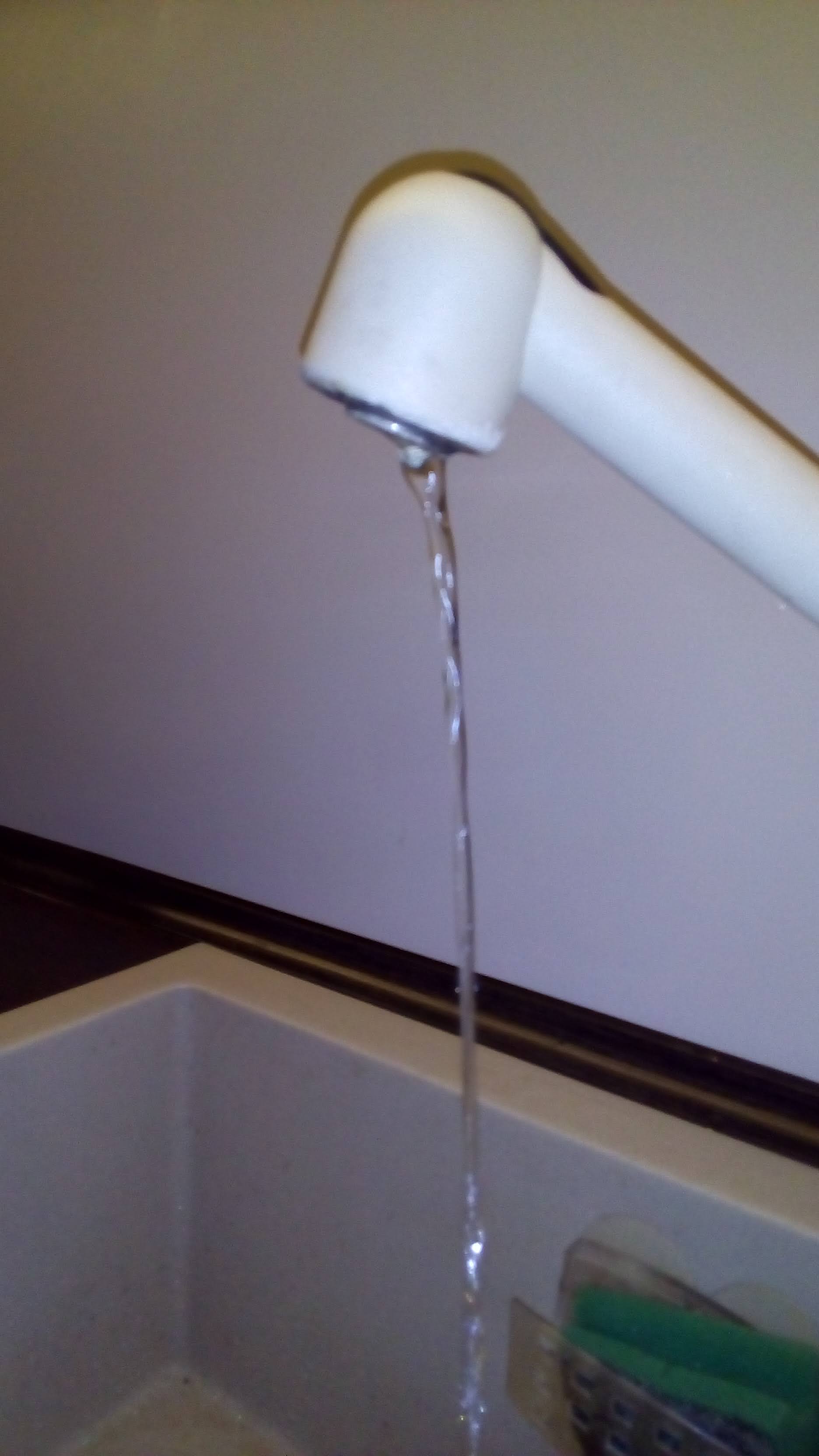

Питане: Тъй като бях констатирал че от крана за студената вода течеше топла вода, като първо течеше студена 5 сек, след това 3сек. течеше топла вода и после си продължаваше да тече студена вода само, това се получаваше тогава когато имаше теч. Двете тръби за топла и студена вода са плътно една до друга и са вкарани заедно в друга тръба Ф50, дали тази топла вода идваща от крана за студена, не се е стопляла от течащата гореща вода от пукнатината, която бе на около 2м от изхода на Ф50, т.е. тази топла вода от крана за студената вода дали не е била стопляна от течащата гореща вода от пукнатата тръба, дали това е възможно или е от образуваното налягане, просто клапана е изпускал топла вода в тръбата за студена вода?!
Благодаря!

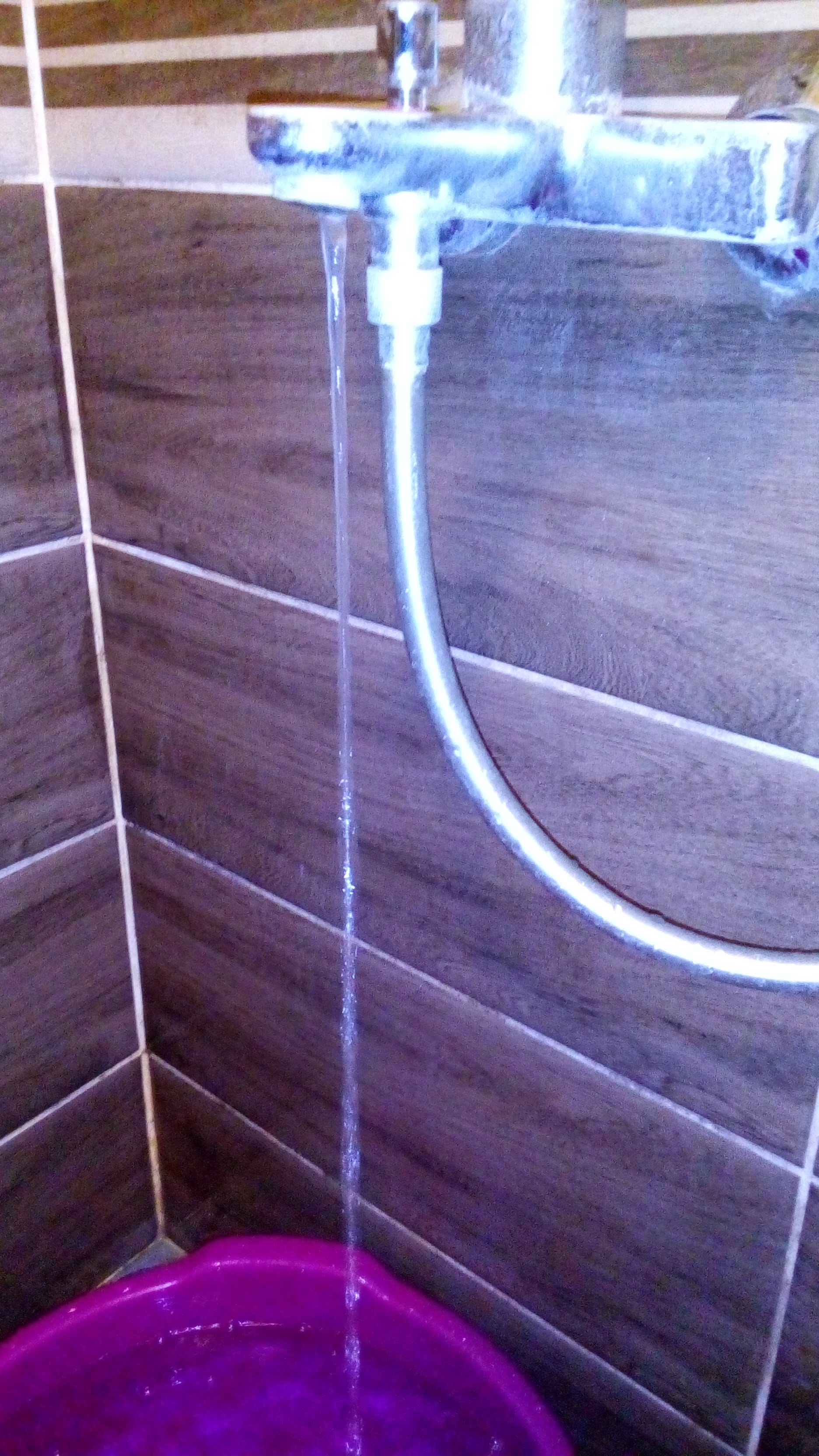

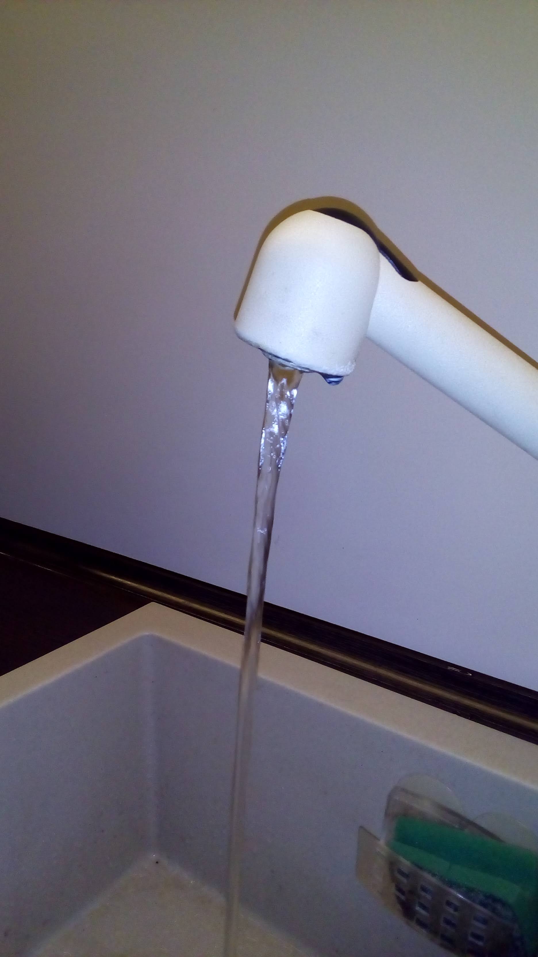

Направих теста. 20 минути пуснах само топлата вода, тънка струя, течеше си топла вода, може би с няколко градуса се увеличи температурата, така ми се стори при допир, т.е. бойлера компенсираше изтичащата вода. После пуснах по-силно водата, поне 3 пъти по-силно, след 20 минути водата беше хладка вече, отидох проверих бойлера, той си работеше, но явно не можеше да компенсира изтичащата топла вода, датчикът отчиташе температура около 45 градуса.

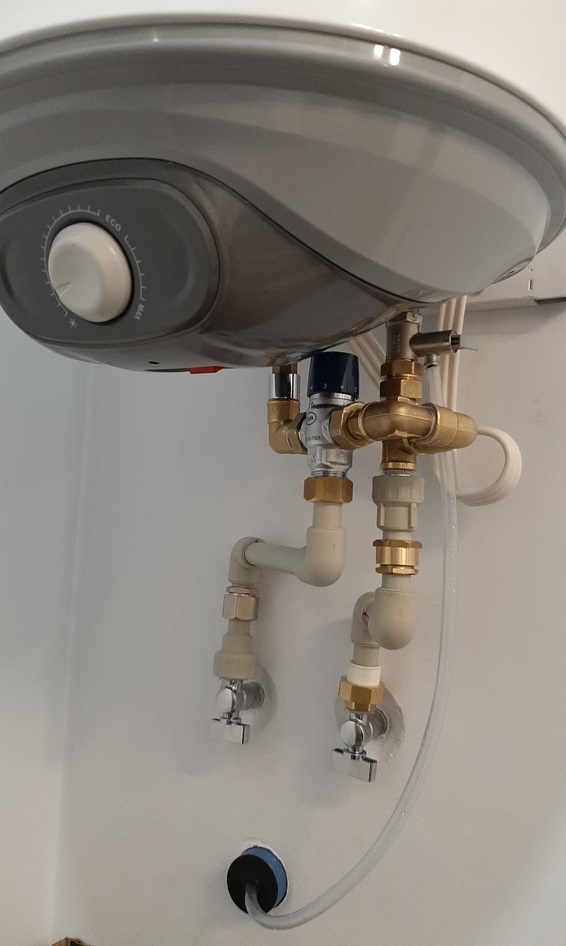

Направи няколко тиста за твое уверение,пче бойлера не прегрява и ди го ползвай и все пак ти препоръчвам да монтираш термосмесител на изхода на топлата вода от бойлера за да не влиза > Т от настроената на смесителя, примерно 50 гр. Така тръбите за топла вода след него няма да се товарят с висока Т. Примерно нещо такова:
Т смес към бойлер.jpg (106.49 KиБ) Видяна 2455 пъти

Теста със слаба струя бе за 20 минути, определено се усещаше по-топла водата при допир, т.е. водата не стана по-студена а точно обратното по-топла стана даже. А когато бе случката със спуканата тръба, и като съдим по това колко вода се бе насъбрала на пода в мазето (2-3 пръста, на площ от 2mx2m), т.е. за да се случи това са нужни часове, по мое предположение около 4-5 часа или с други думи казано струва ми се че ако оставя със слаба струя да тече няколко часа, ще се случи пак същото, т.е. ще вдигне температурата до максимум.

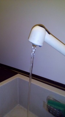

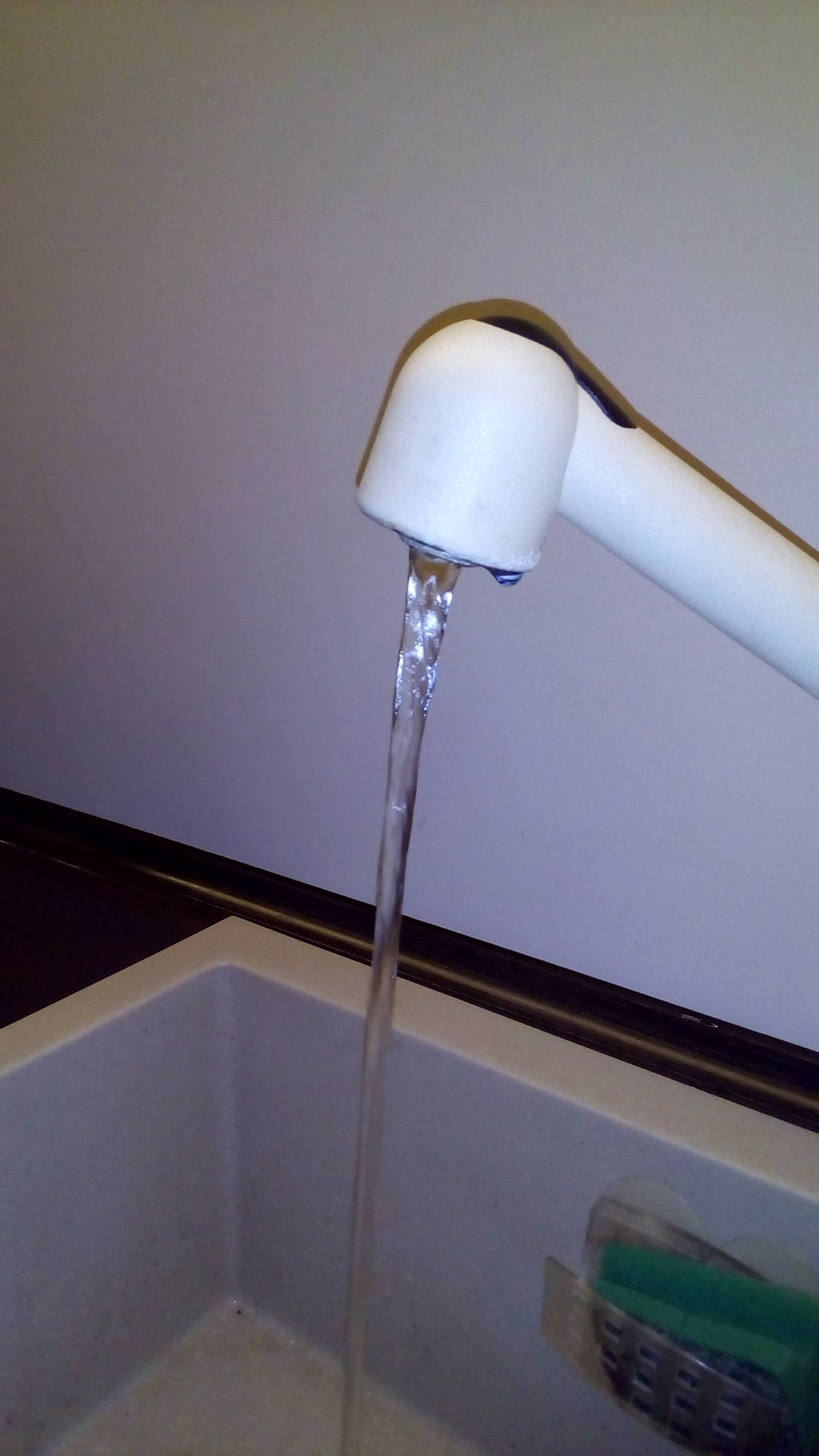

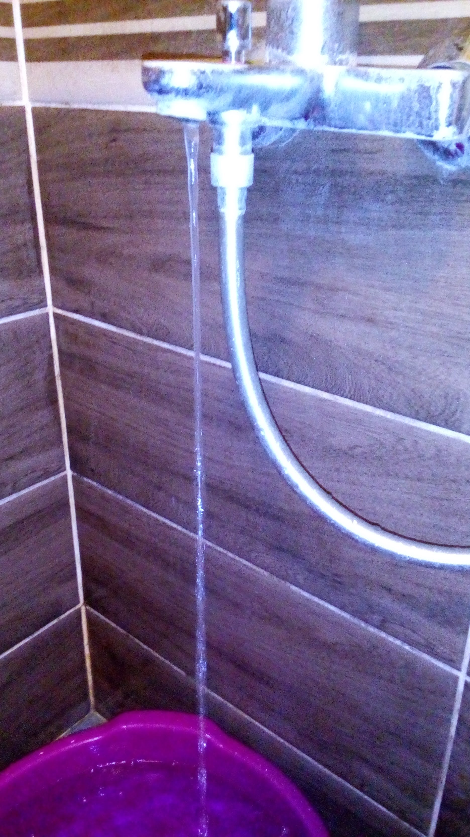

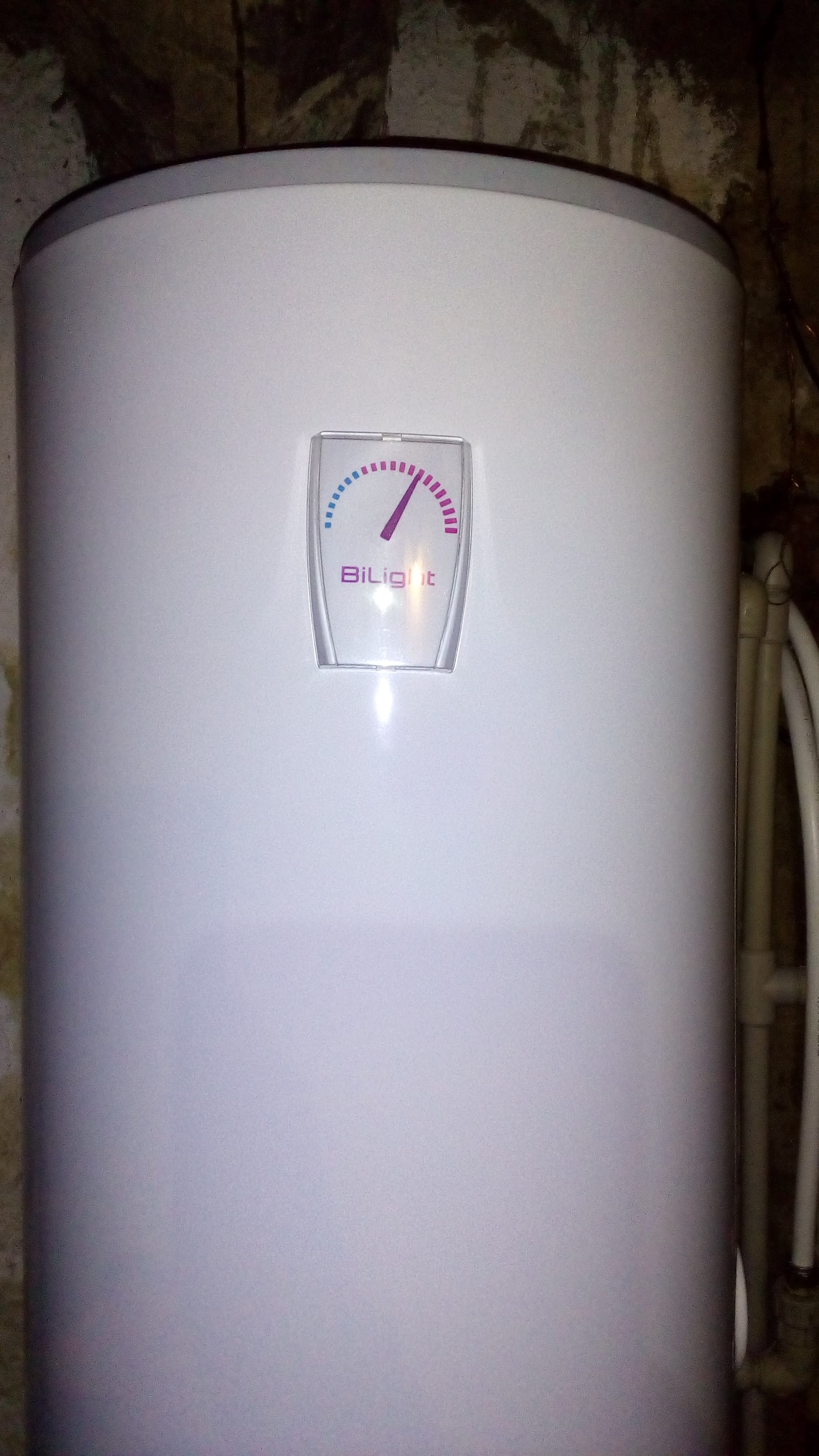

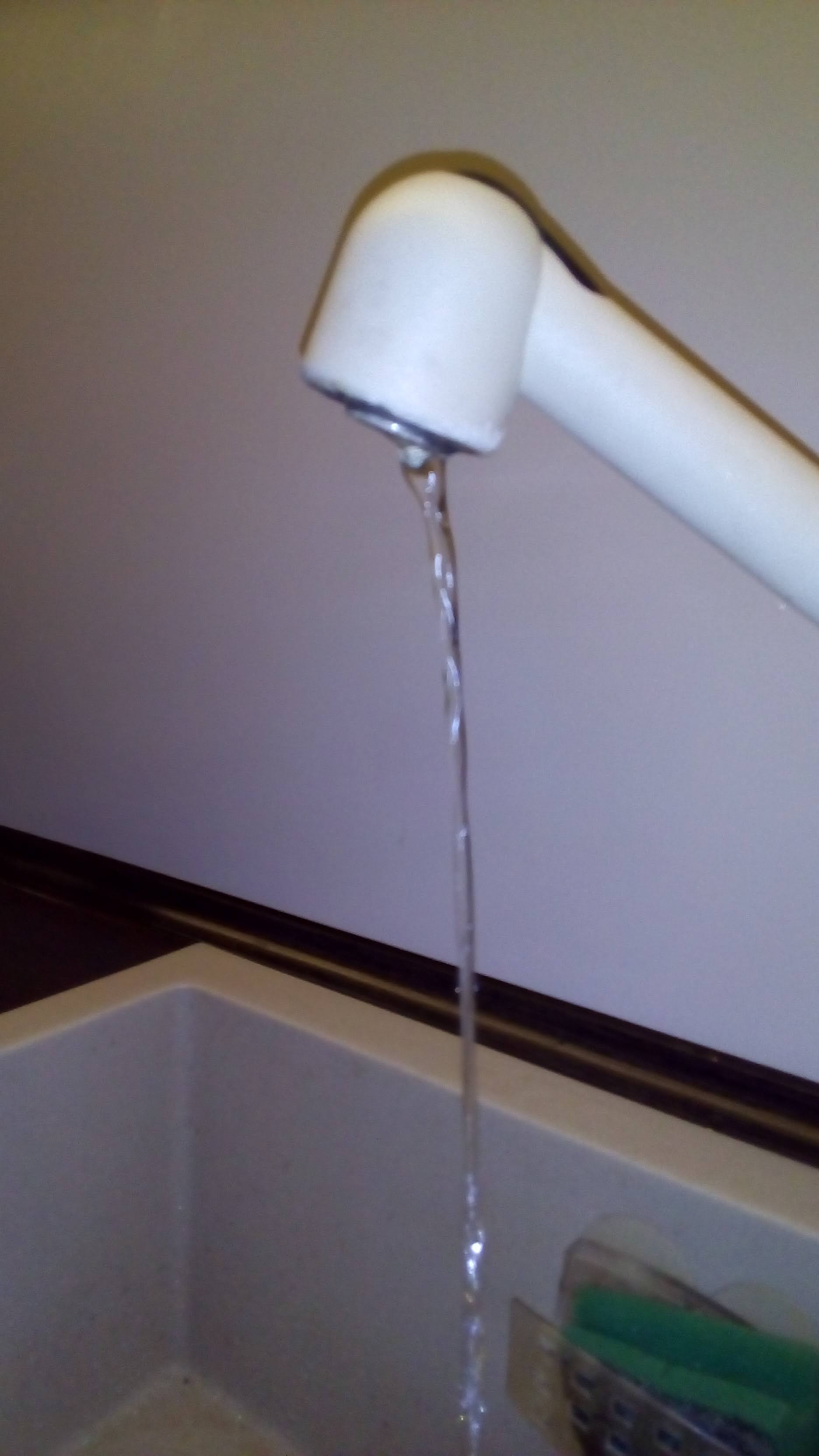

Направих теста. Пуснах крана за топлата вода да тече с много тънка струя в продължение на 1час 45минути.

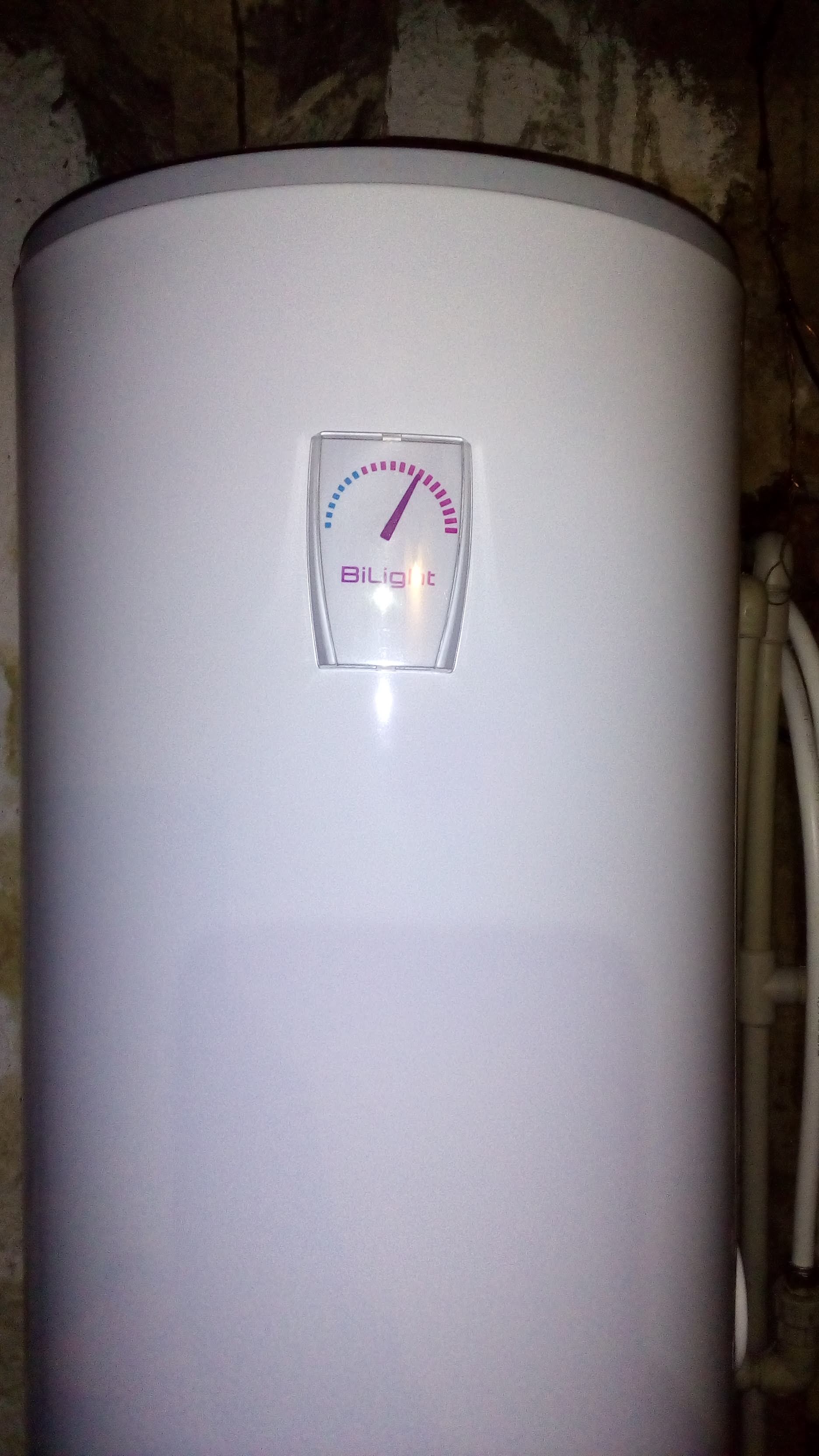

На допир водата стана много по-гореща, почна да отделя пара, може би стигна до около 80 градуса, а на този режим който го ползвам, дават да изключва на 60-65 градуса, може би максимум на 70 градуса.
Отделно вече и с просто око се виждаше че и датчика отчиташе по-висока температура, почти до максимума стигна без 2 чертички.
После затворих крана и след 5-6 минути бойлера изключи, мисля че това е достатъчно.
Ако я бях оставил да тече така поне още 2 часа, тогава със сигурност щеше да се случи същата история от първия пост в темата.
На практика така се случват нещата значи.
Защитата кога ли щяла да изключи, по датчик водата била над 90 градуса тогава.
Температура след експеримента
P_20200927_201912.jpg Нормално поддържана температура

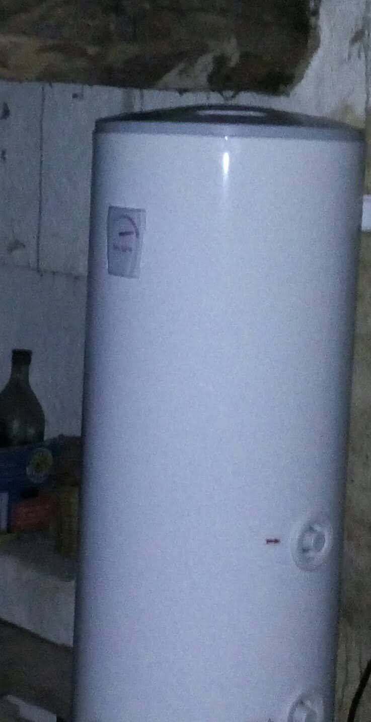

На това ТЕСИ какви са терморегулатора и термозащитата. Ако са с газови ампули трябва да са натикани най нагоре в тръбата. Ако са в общ корпус с оная биметална сопа, не се учудвам на ефекта който демонстрираш, тя мери температурата с цялата си дължина, а не само с върха си.
LazarGanev - "Велик майстор"
Точно така са се случили нещата. Защитата ще се включи на 95*С, ако се стигне до там. Говорих с хора от бранша, те потвърдиха, че това е абсолютно нормално явление и се получава при всички стеннни бойлери, независимо от марката. Нарича се "пренапомпване" и се наблюдава не само припостоянна малка консумация, но и при често включване отваряне на крана за кратко. Отвориш крана, навлезе студена вода, включи се нагревателя, затвориш крана, но нагревателят продължава да работи, вдига температурата с някой градус и изключи. След малко пак отвориш крана, пак същата процедура и в горната част на бойлера водата се претопля над зададеното. При стоящите бойлери обикновено нагревателят е по-ниско, а битермостатът ( термостат + защита) в една оранжева кутийка се монтира високо горе и там такова поведение не се наблюдава. Е, при някои марки като Елдом пак всичко е монтирано долу, но това са изключения.
