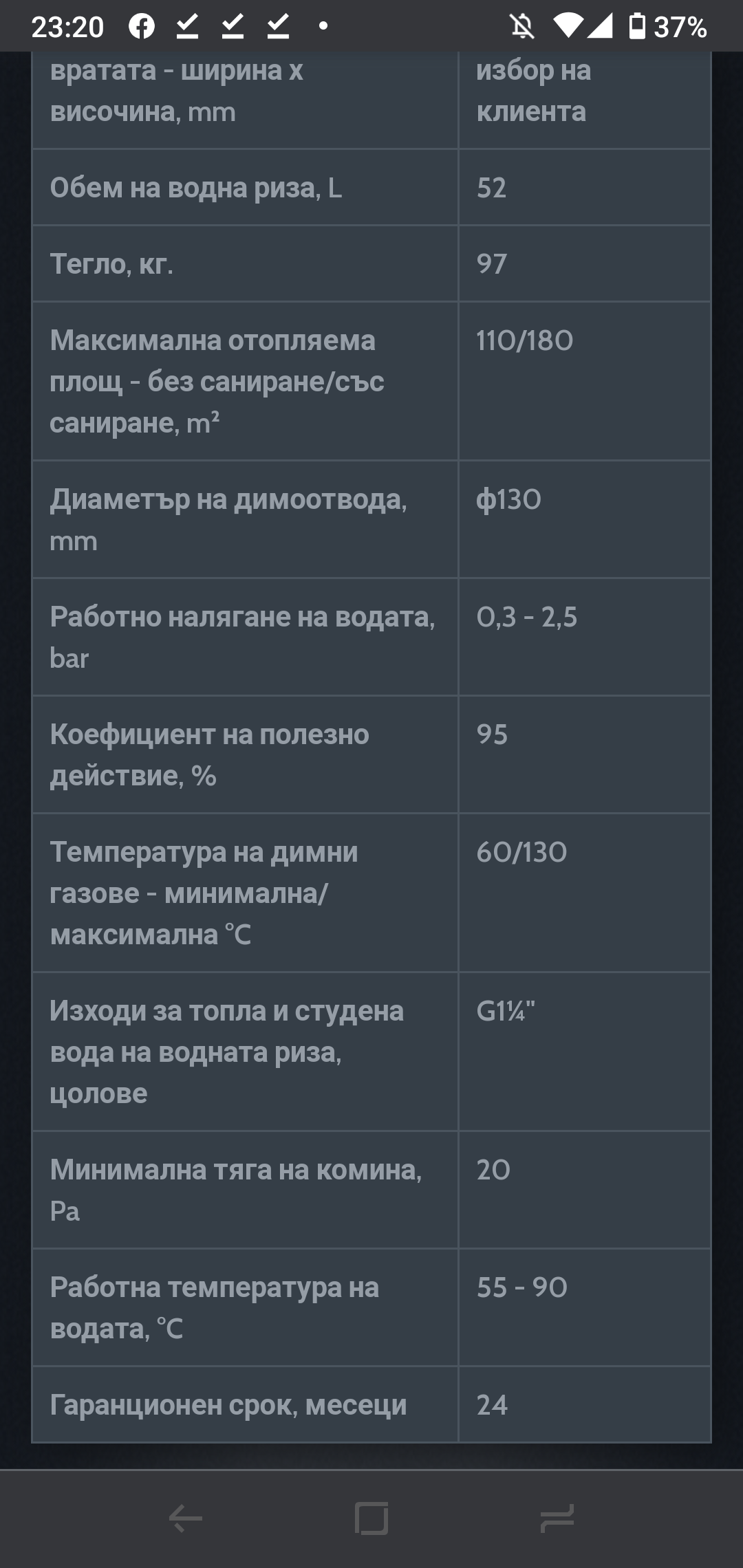

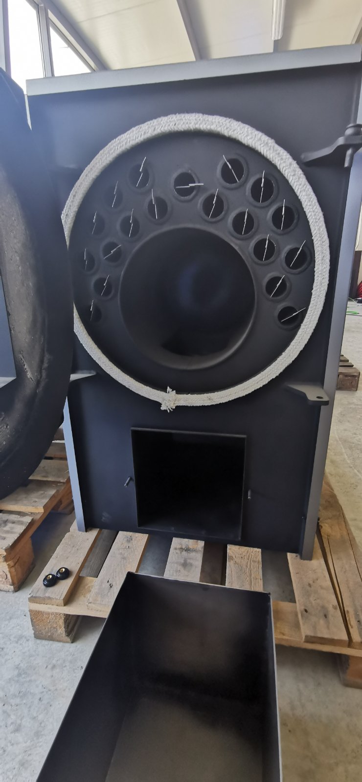

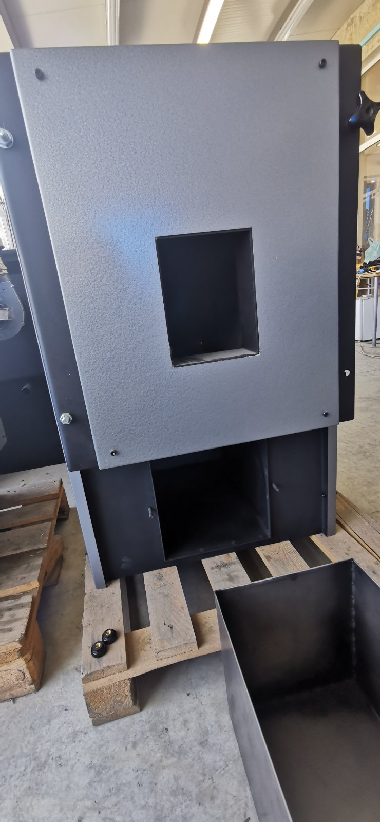

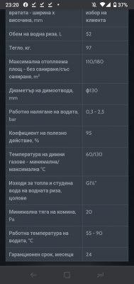

Всички спецификации на този Котел изглеждат много добре, при това въздуховодите са хоризонтални и евентуално по лесно се чисти от грейкото.

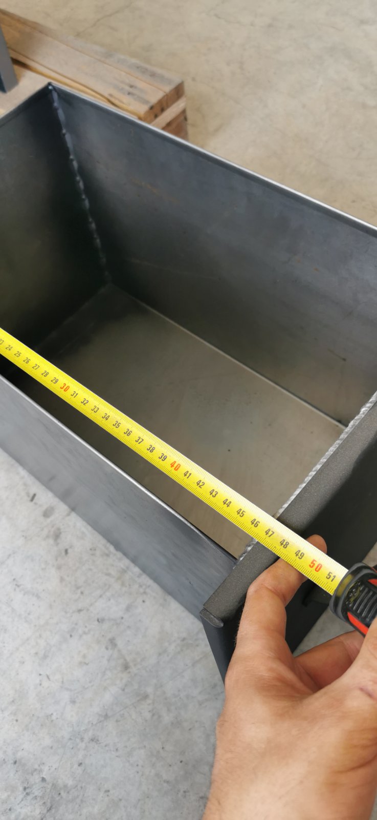

Прикачвам снимки за добиване на представа.

Заеади хоризонталните димоотводи с тези турболатори се чисти много по-трудно, но затова пък се задръства много по-лесно! А че теглото е 3 (три) пъти по-малко от Грейко, ако не ти говори нищо, нямам какво повече да добавя. :cool:
speka_rs - майстор
И аз съм на мнение, че тоя котел нема да е много убав и ако има малко повече бюджет с 2 ръце бих препоръчал Грейко Екзотик. Вертикалните тръби по ми харесват като ефективност, дължина и време, което изгорелите газове се охлаждат в котела.
