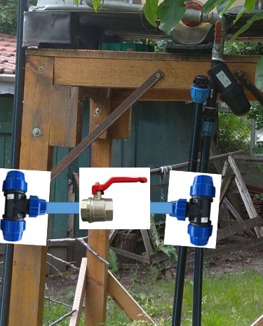

Снощи точно това си мислех, след като се "заговорихме" за продухването на подземната част.
Това, което ми мина през ума е доста подобно на това, което ми пишеш по-горе. Разликата е , че мисля че вторият кран е излишен.
Когато пусна помпата да пълня бидона, развивам крана за 1-2 минути, който допълнително ще сложа с идеята налягането, което се създава от помпата да издуха всичкият въздух , който е под земята в тръбите. Така подземните тръби ще са пълни с вода и тогава затварям този допълнителен кран.
Ето и снимка на това , което описвах до сега:
dopulnitelen kran.JPG (46.17 KиБ) Видяна 1774 пъти

Без 2 крана и по картинката:
1. Продухващото налягане горе долу ще е такова като при пълен бидон. Т.е. няма да може да се ползва напора на помпата за продухване.
2. Ако нямаш ОК на тръбите и помпата от кладенеца и забравиш крана отворен, то след спиране на помпата бидона ще полива в кладенеца :-D Демек ще се източи през помпата обратно в кладенеца.
вторият кран е този , който е над филтъра /червената дръжка/
Спирам него и пускам този допълнителният
този риск водата да се източи не съществува, защото след изходящата/нагнетателната тръба на помпата има възвратен клапан, ако той не задържи и водата успее да мине през турбината и слезе надолу към кладенеца по всмукателната тръба пак има възвратен клапан - този на смукателя.
