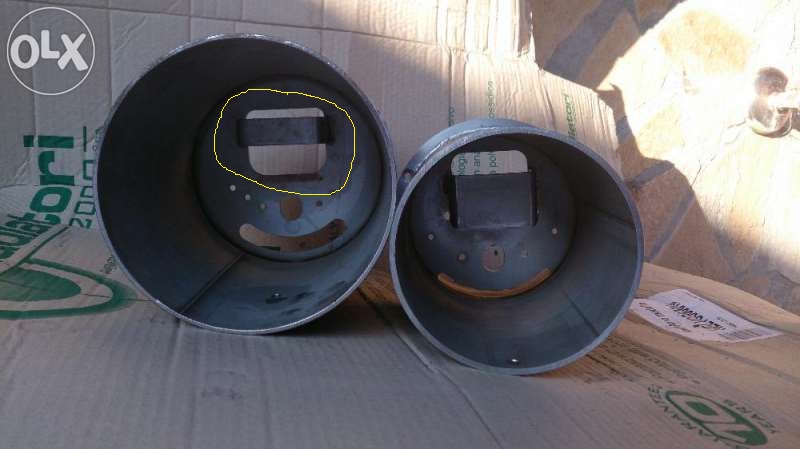

За да гориш слънчоглед трябва доста тунинг,за предпочитане е да има втори шнек на горелката,за да се избегне филма със задръстването, доста време мина докато преправя рампичката и й променя наклона за да влизат пелетите правилно и да не задръства.Самата горелка е много глупава като конструкция,и проста като изпълнение,дори и с леко преправяне би могла да постигне по добри резултати като ефективност и икономия.

divroker написа:За да гориш слънчоглед трябва доста тунинг,за предпочитане е да има втори шнек на горелката,за да се избегне филма със задръстването, доста време мина докато преправя рампичката и й променя наклона за да влизат пелетите правилно и да не задръства.Под "рампичка" имаш предвид, мястото от където падат пелетите вътре в горелката ли?
