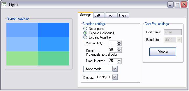

Ами със леко приложно софтуерче, което следи какво излиза на екрана на монитора: отляво, център дясно. Мога да настройвам контраст, яркост, цветност, дълбочина на следене на картината, отделно да управлявам съставните цветове на всеки канал поотделно.
Софтуера изпраща информацията през USB или COM.
Микроконтролер, който в началото беше ATmega16 а във финалната версия е Attiny2313 на 16MHz тактове честота приема от USB-то или COM порта.
Оттам се конфигурират 12 отделни канала (red-left, green-left, blu-left,red-center, green-center, blu-center,red-right, green-right, blu-right) който се конфигурират едновременно и в реално време. Управлението на всеки канал се извършва черз "широчинно импулсна модулация" тоест имам някакта фиксирана висока честота а се променя широчината(продължителността на инпулса), тоесе запълването може да е 100% при максимален интензитет на светене или примерно 10% за леко светене а може да е 0%(изобщо не свети).На практика за всеки цвят имам 255 нива за регулиране на запълването понеже използвам 8 битов регистър от микроконтролера.

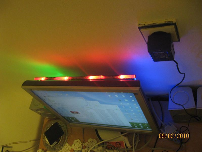

На видеото тактовата честота на контролера е 4MHz и е доста добре. Въпреки това я вдигнах на 16MHz.
Вчера го вкарах в кутийка и съм го фиксирал за монитора.

Така изглежда новото приложно софтуерче за 18 канала. Още го дооформям.

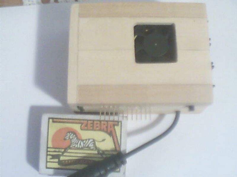

След като запоих всичко и го изтествах си направих малка дървена кутийка. Вкарах всичко вътре, прибавих малко вентилаторче за охлаждане, сложих и ключе за пускане и спиране. Трябва да я лакирам леко.
Компактни размери.

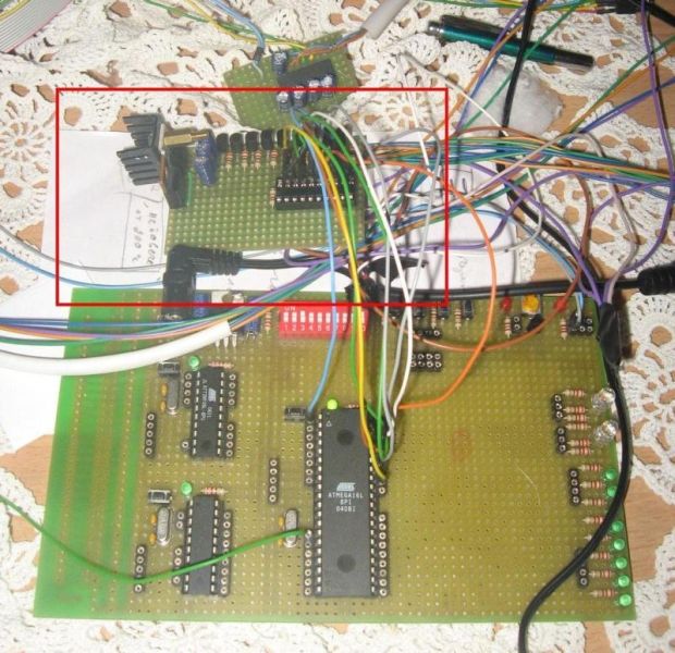

Ето така изглеждаше в началото тестовата постановка. Малката платка която съм учертал е финалната платка. Все още не бяха запоени всички елементи.
Използвам микроконтролера( Atmega16) от голямата платка понеже чаках доставка на микроконтролерите (Attiny23

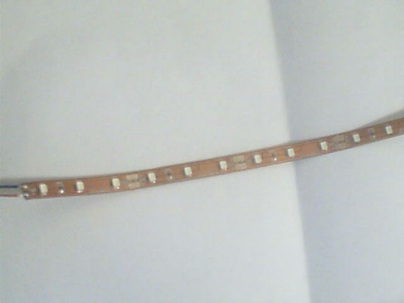

Вчера купих тази лента за да я тествам. В магазина от където я купих очакват RGB такива към петък. При реализация на новата системка ще я направя с такива.
Така изглеждаше профилчето с диодите първият път когато го пуснах да го тествам. Сега съм го фиксирал стабилно с топъл силикон за монитора.
