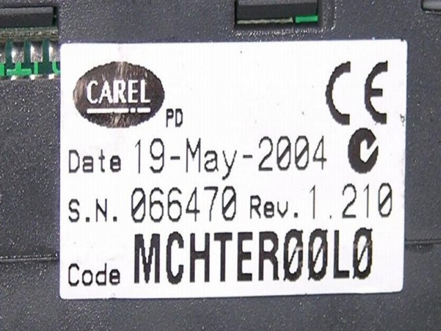

краси
С кой точно модел на CAREL ти е системата.
Можеш ли да влезеш в режим на настройки.
Зашо не опиташ да изключиш захранването на компресора от контактора / релето /. Откачаш само захранващите кабели, които отиват към компресора. Ако си мери тока няма да стане.
kpacи - специалист
Мога да вляза в настройките.
Ако откача кабелите както казваш започва да включва аларма за ниско налягане.
denuchi - специалист
Това е само дисплея. А ето и основните платки.MCHCOMP1B0 за първи компресор и разширителя MCHCOMP2B0 за втори компресор. Единственият вариант да шунтираш датчика и да изключиш комп.1 от контактора. Можеш да деактивираш разширителя но тогава няма да работи ком.2. а в случая той е здравият. Тук има едно въпрос че към мен, не знам защо но. По принцип на всеки климатик си пише колко фреон трябва. А ако машината е сбирщайн се справям някак си, но не искам да се излагам пред специалистите (все пак не съм завършил толкова сложно училище). Но ако държиш на Л.С. мога да ти драсна.
