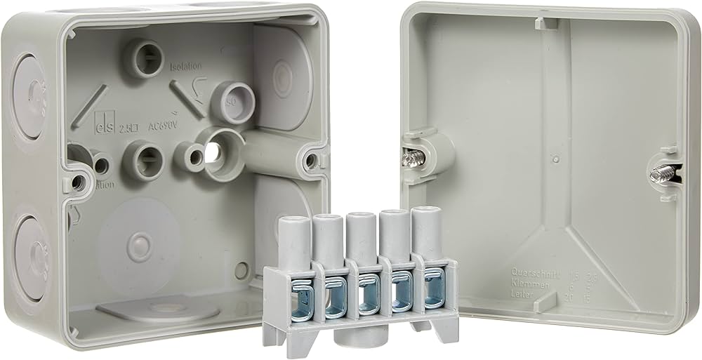

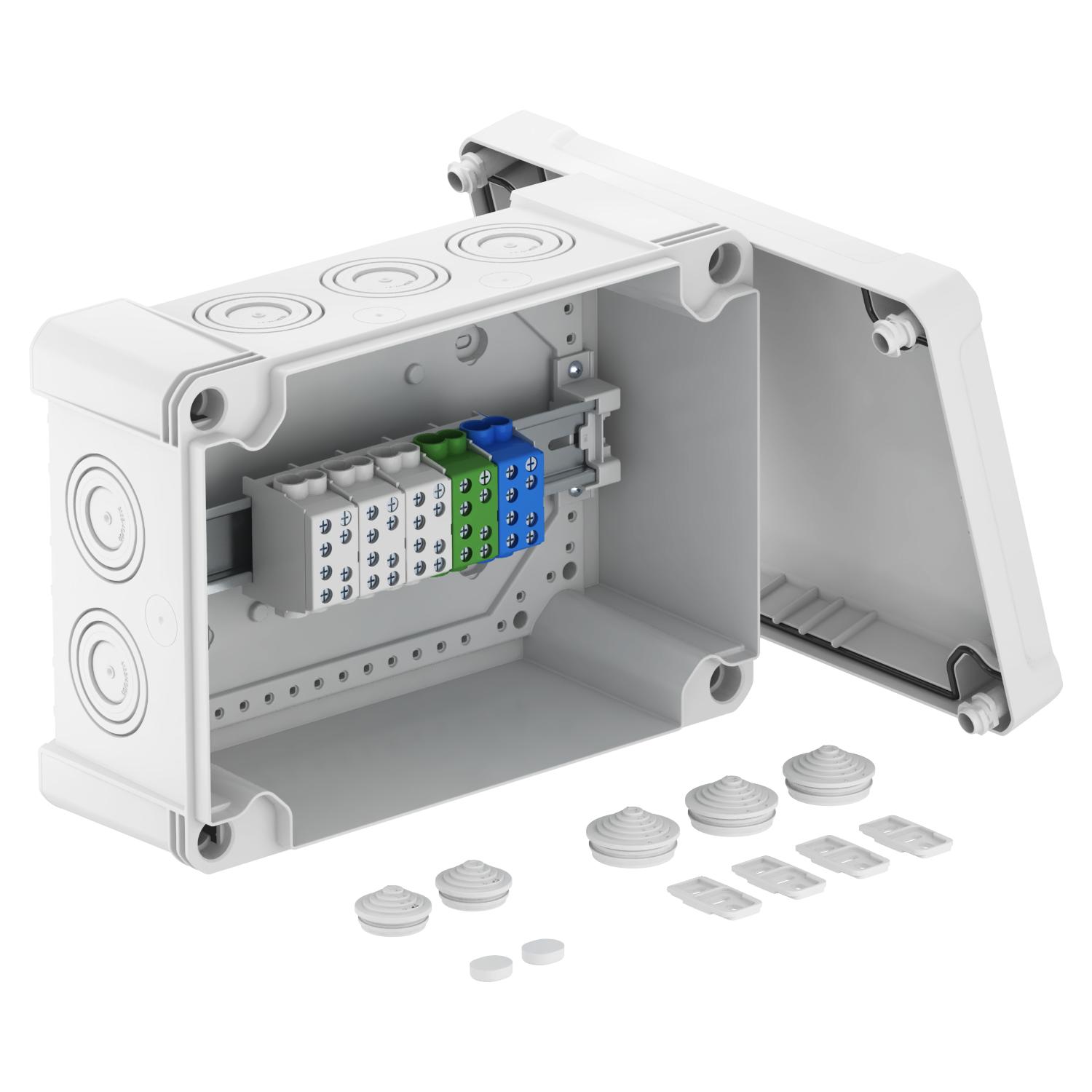

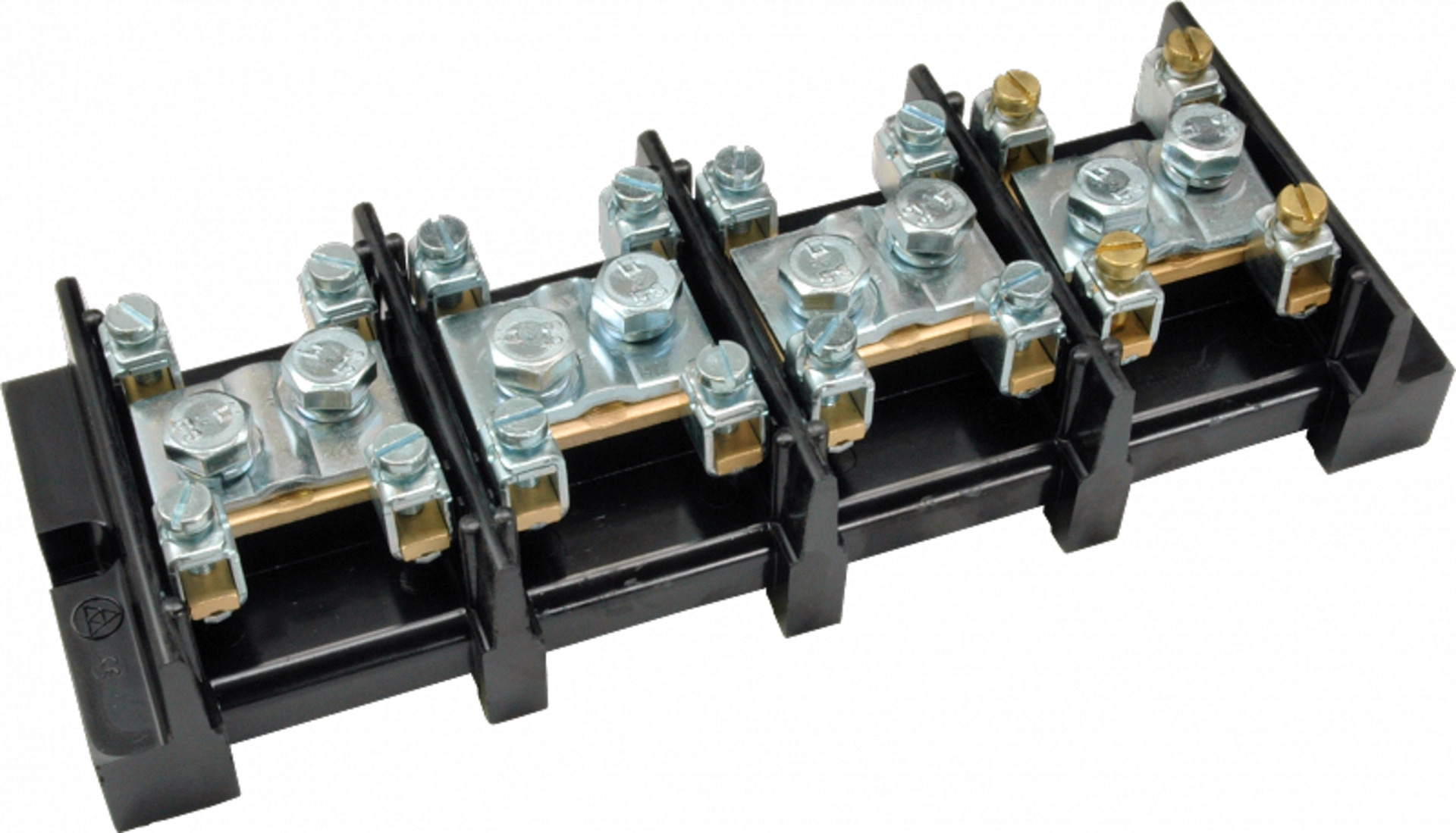

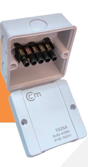

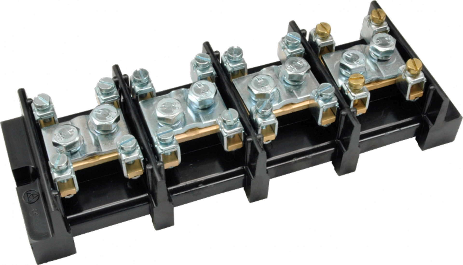

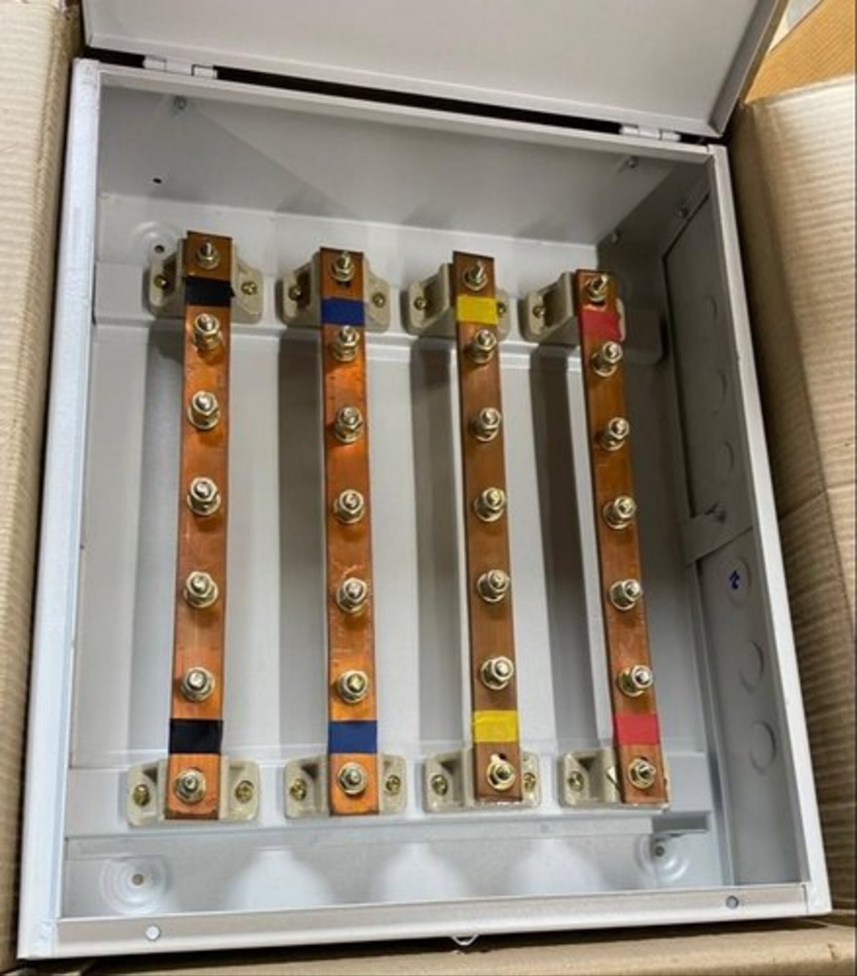

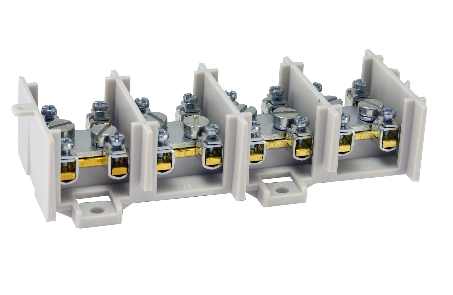

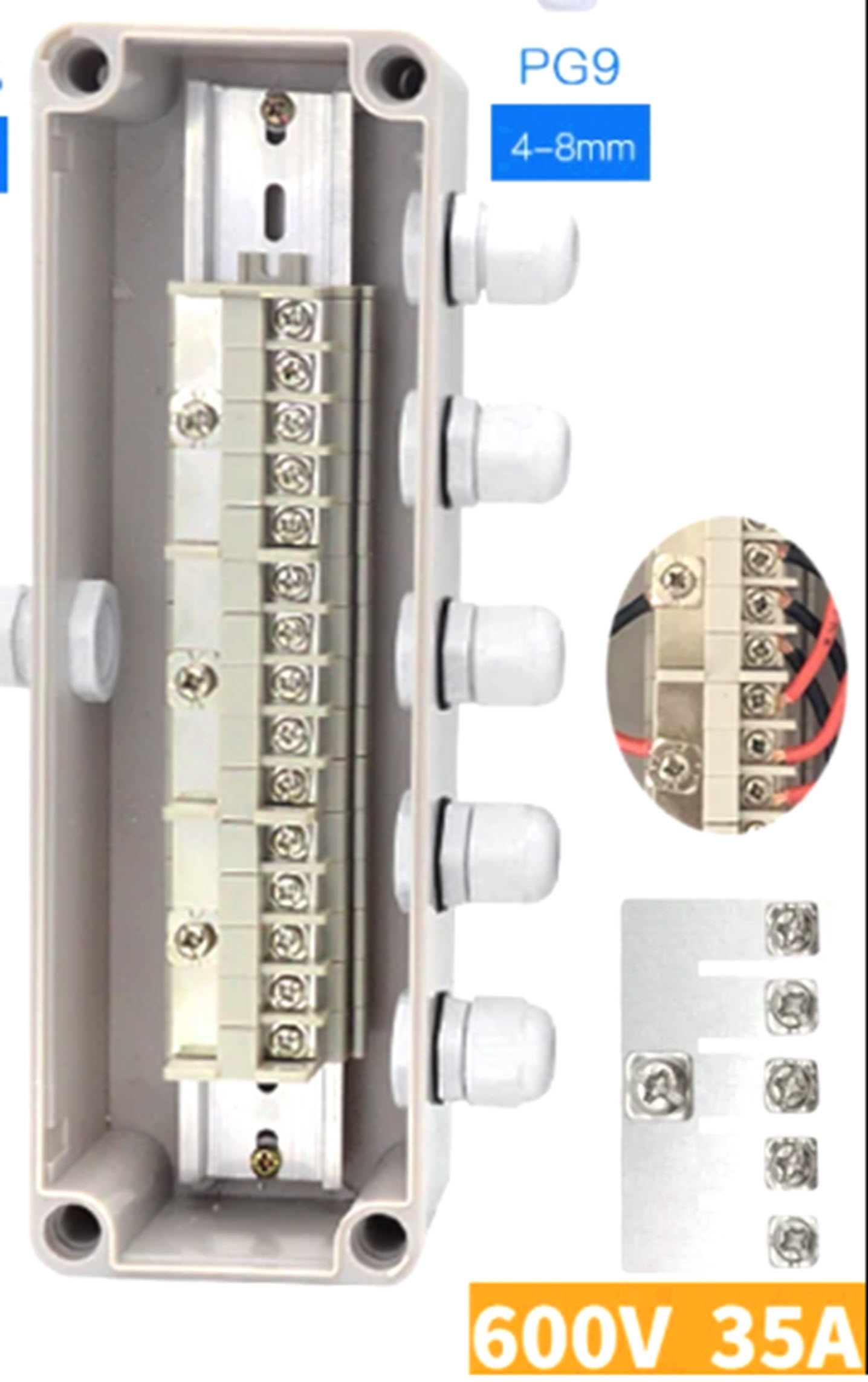

Разклонителни ел. кутии.
Казваме, че има сгради или части от тях,
изпълнени без разклонителни ел. кутии.
Защото ....... кутиите създават проблеми.
Имаме две крайни състояния. При едното
има разклонителна кутия над всеки контакт
(100%). При другото, (почти) няма
разклонителни кутии над контактите (10%).
Златната среда е някъде по средата (45%).
Реализацията на идеята за домашна ел.
инсталация, почти без разклонителни кутии,
изисква повече метражи кабели и по-голям
брой кабели по стените.
Разклонителните ел. кутии са предмет на
голям брой разработки и изследвания, защото
създават много проблеми. Най-значимият и
опасен от тях е пожарната безопасност.
Работил съм с повечето значими ел. кодове
под слънцето и всички те, како и БГ нормите
имат изискването за осигуряване на
периодичен достъп за ревизия до
разклонителните ел. кутии. Това изискване
създава куп проблеми, произтичащи от
мазилки, шпакловки, изолации, гипсокартони,
предстенни обшивки и облицовки, шкафове,
секции, библиотеки, кухненско оборудване
и пр.

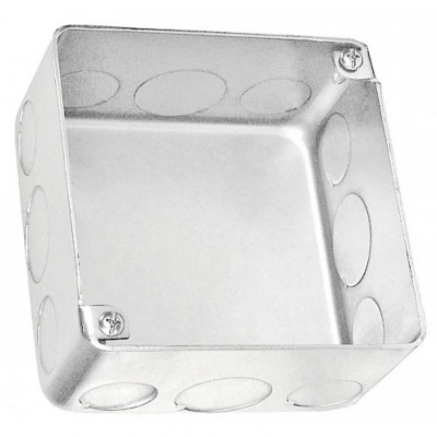

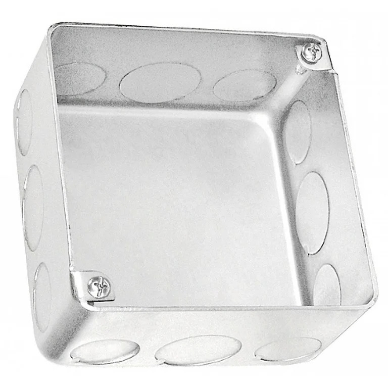

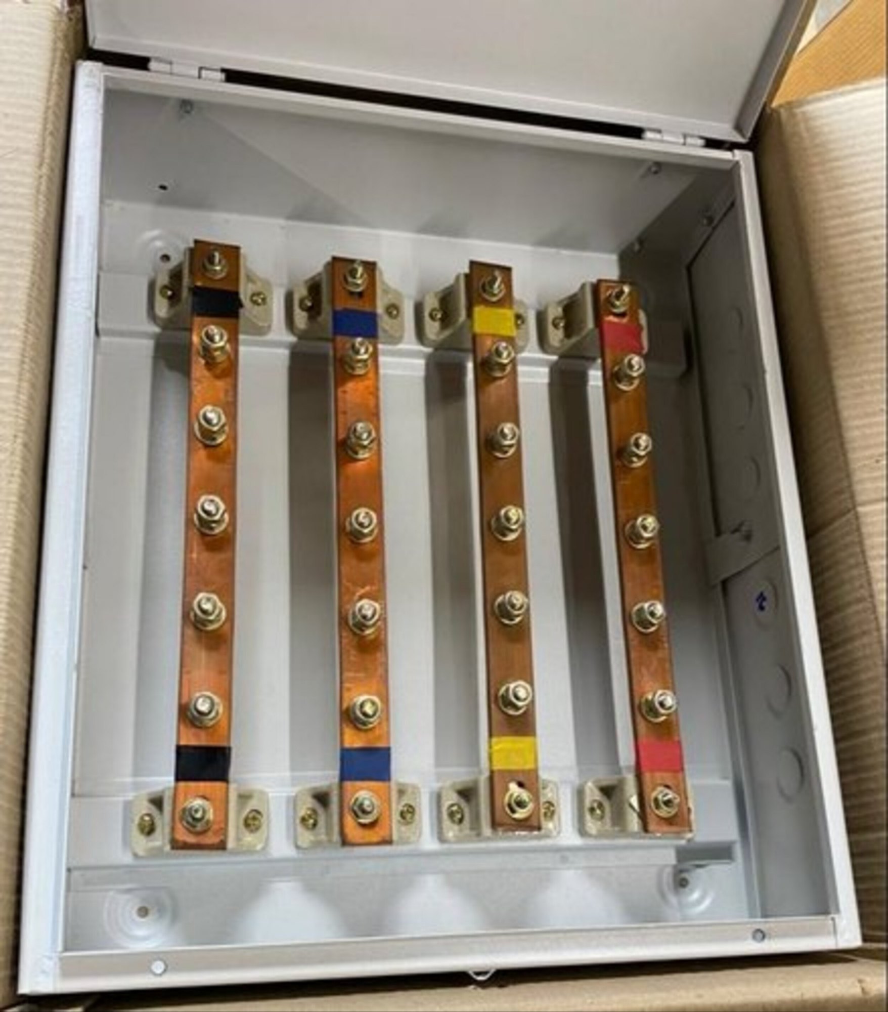

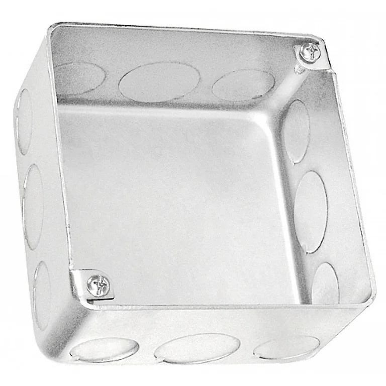

Разклонителните ел. кутии трябва да са
толкова големи, че да удовлетворят две
основни изисквания:
1..Да гарантират мин. радиус на огъване
на кабелите;
2..Да позволят по-дълги кабели, така че
след изрязване на частта от проводника,
ангажирана във връзката, да може да се
реализира нова връзка.
Металните кутии дават по-високо ниво на
пожарна безопасност, както и металното
гофре, особено в близост до кутиите, при
вкопана в стената ел. инсталация.

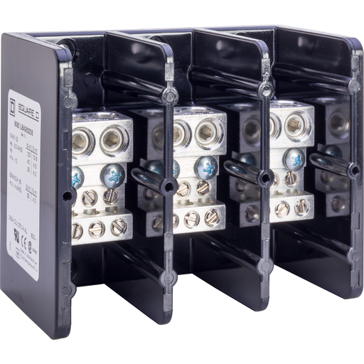

Какви да бъдат връзките в кутиите?
Колегите ще си кажат техните виждания
и предпочитания. Аз лично се опитвам да
намаля човешкия фактор и стягането на
оголените медни проводници (с болтчета)
в терминали (клеми) е сравнително добро
решение.
Все пак, колко големи да са кутиите?
US и канадските стандарти изискват минимум
по 24 кубически сантиметра обем за всеки
влизащ или излизащ проводник.
Да вземем Разклонителна кутия Schneider
Electric PVC кръгла с капак Ф70x40мм, скрит
монтаж, 30 IP, Multifix Modulo
Вътрешният и обем е около 150cм3
V=3.141x3.5x3.5x4=154cм3
Ако поправяме двупроводна стара инсталация
в кутията над контакта влизат 2 проводника
и излизат 4. Общо 6 броя. 6х24=144 cм3-
става!
Ако обаче инсталацията е трипроводна, имаме
общо 9 проводника. 9х24=216cм3. Ще е
нужна по-голяма кутия. Например Ф100х50мм
V=3.141x5x5x5=393cм3
Кутиите с тези обеми със сигурност няма да
Ви позволят да оставите по-дълги (5см+)
кабели и е много съмнително дали ще могат
да осигурят минималния радиус на огъване
на кабелите.
Съвета на Blue e да ползвате по-големи кутии.
Ако проектната част е на нужното ниво, би
трябвало да позволи разполагането на част
от кутиите в не жилищни помещения. В
коридори, сервизни помещения (без влага)
и пр.
