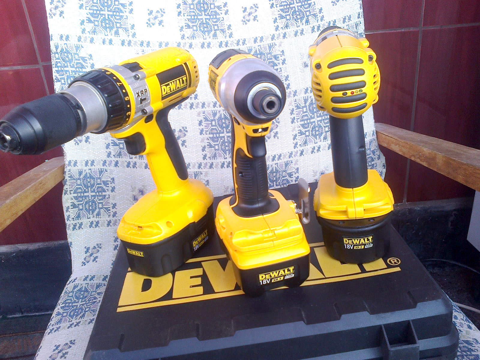

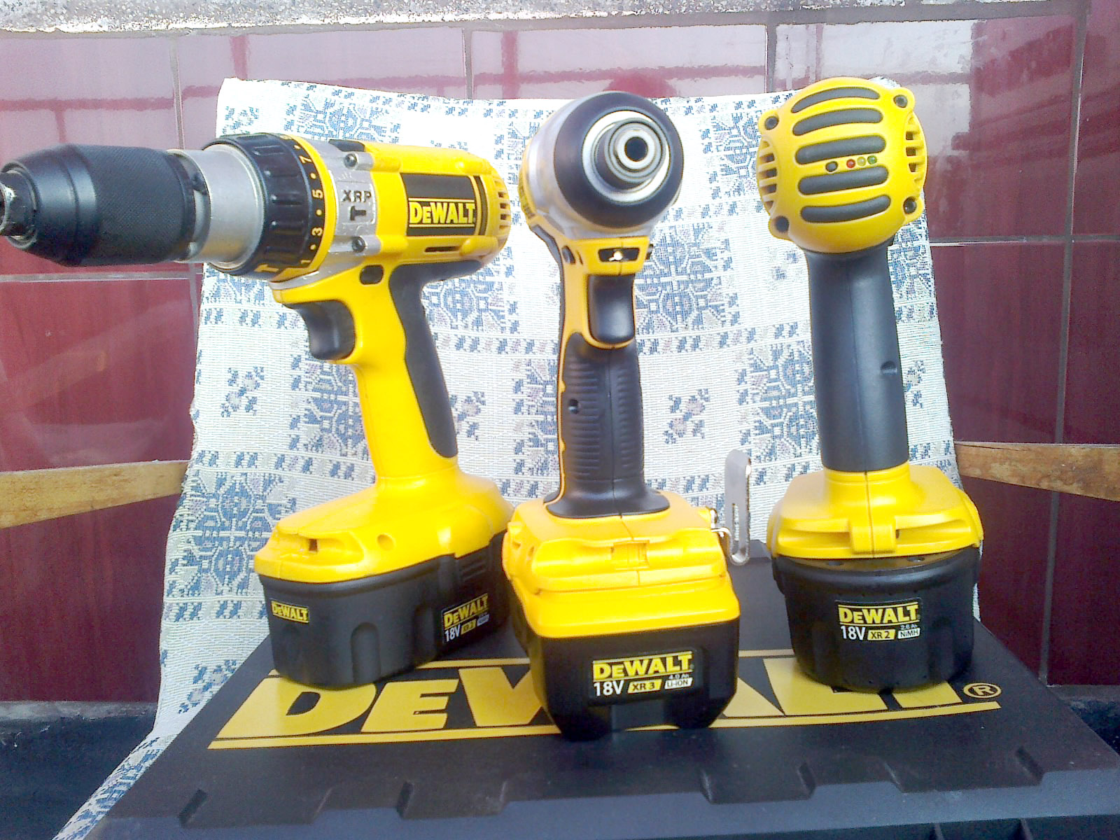

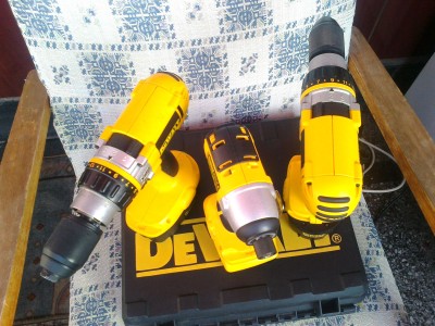

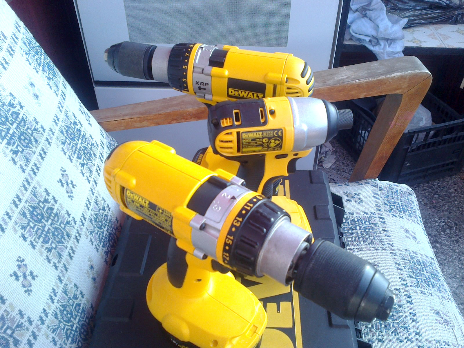

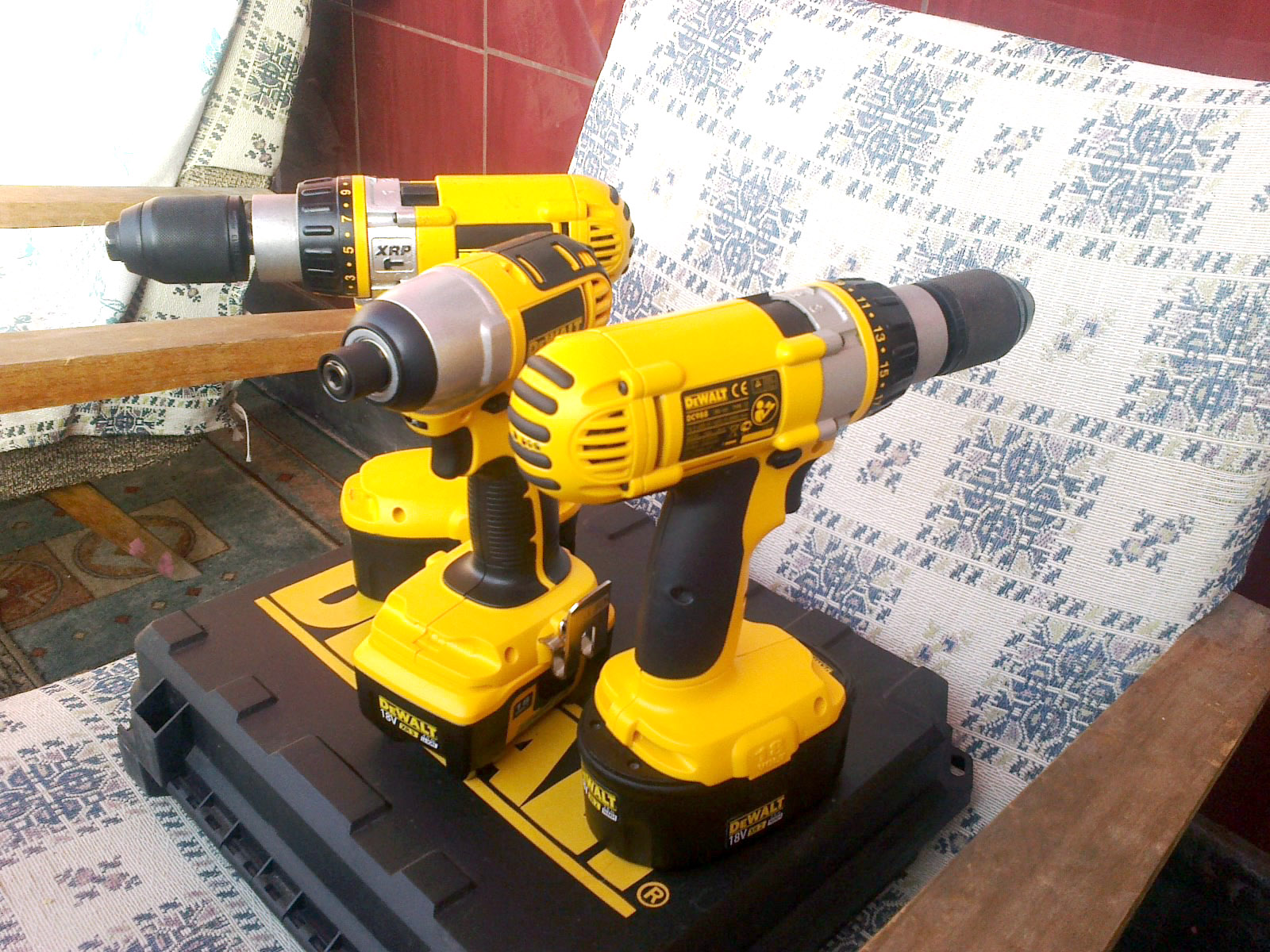

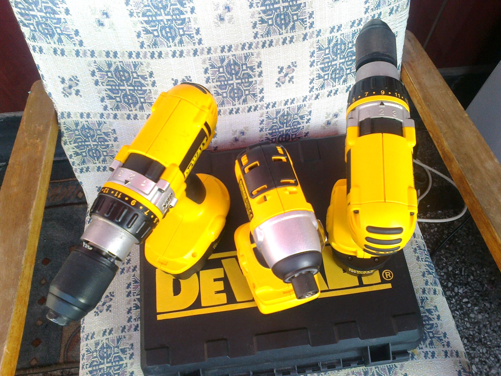

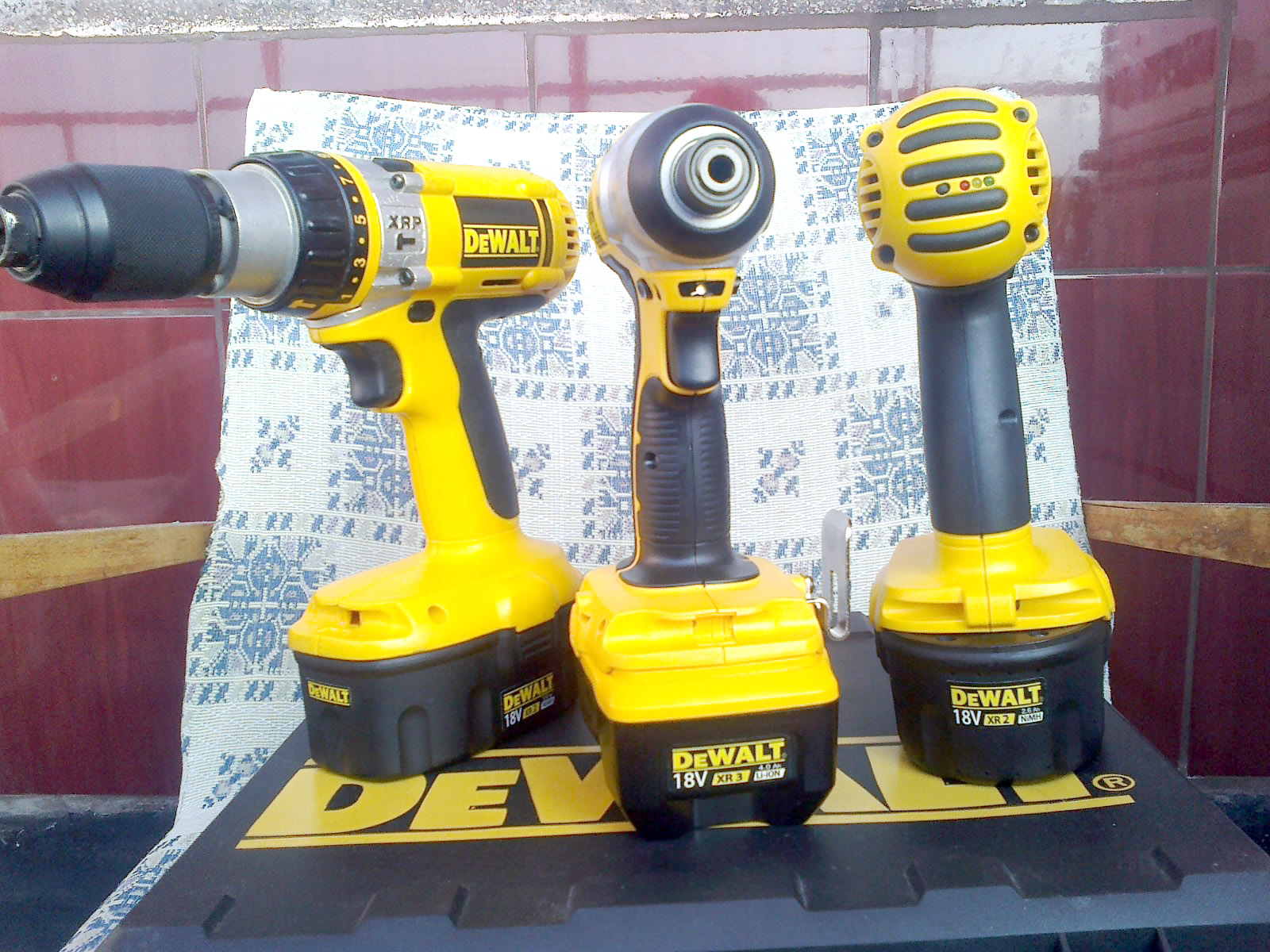

колеги да ви е похваля какво ми донесе "ДЯДО КОЛЕДА" :)
вече комплекта е пълен :)
