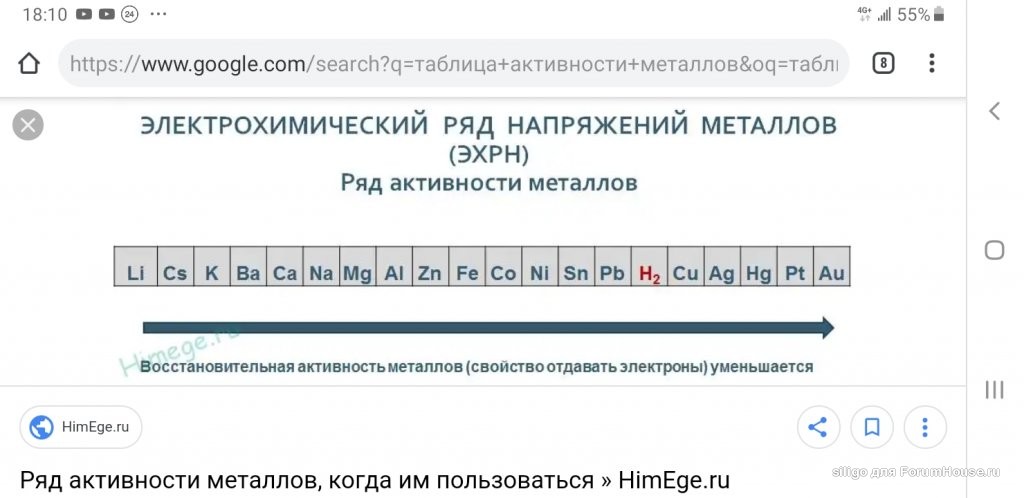

Хвърлят си парите на вятъра. Затова и пиша....за да предпаза много хора.
Има и колеги, тук от форума, които ще направят неръждаем буфер с цена 1,5-2лв за литър, който да издържи 16 бара.
Купувай хубави слънчогледови пелети в чувалчета по 15 кила, наливай в бункера и си стой на топло, файдата не е чак толкова голяма.

Мисълта ми беше - ако е подвързан към буфера, всичката гняс от него вече е влязла в буфера и в системата, каква файда, че буфера е неръждаем? :wink:
Като цяло каква е целта на неръждаем буфер ако има нещо "грешно" по инсталацията ?
За да има ефект до колкото съм се интересувал трябва системата да е изградена от определени компоненти, за да не взаимодействат.
И друг въпрос - има ли досега прецакан буфер, понеже е с неправилни материали (т.нар. "черна" ламарина) ?

Не съм имал случай на пробит буфер, представи си една сложна система с подово, конвектори, радиатори, захранвана от термопомпа или газов котел, всички компоненти са чисти, няма ръжди утайки по системата - грехота е да цапаш системата с черен буфер. Ако има емайлиран, ще сложа такъв.

Моят е черен. Слава на голямия Шеф- още не е прецакан, макар да има няколко поДцинковани тапи, редукции, нипели, тройници.......поради дефицита на черни или месингови с тези размери.
Направи шест (6) пълни сезона.
Знам, че си сигурен- направи ли проблем, никъде няма да ревна. Ни срещу производител, ни против Съдбата. Просто ще докладвам тук. Кот сабя покаже.
То и котлите не ги правят емайлирани, ама четем за 15-20 годишни Дакони, въпреки капризите на времето и на някои колеги.

шоп - майстор
Една табличка...
