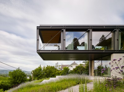

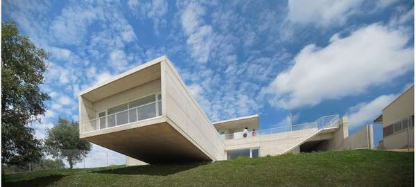

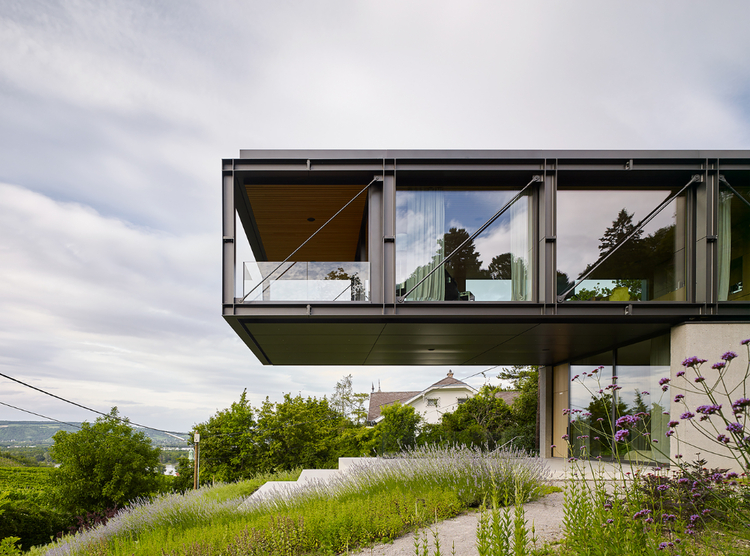

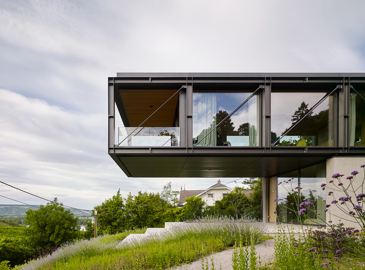

Разхода на стомана за двуетажно къще
RC (reinforced concrete) e около 50кг на м2.
Aко го надвишите значително, значи има
лоши конструктивни решения и опити да
се накара стоманобетона да работи като
конзоли или греди за насаждане на колони.
Има само един изпитан начин за направа
на такава голяма конзола от стоманобетон-
конзолна стена висока, колкото е етажа- и
като гледам, че в единия ъгъл е остъклено,
май е направен компроомис.
Иначе стомана. :wink:

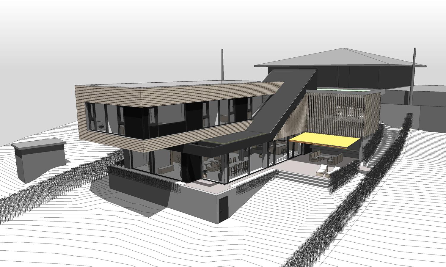

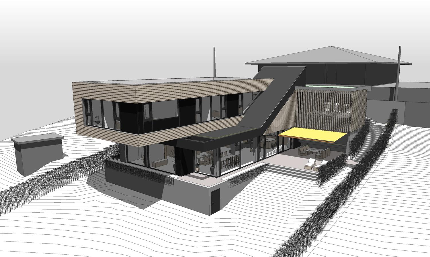

BLUEPUPIL, точно такава е идеята и на големите гредостени в краищата на моята къща.
Днес сложиха първата част от покрива на басейна. Зида се сериозно. Качвам малко снимки :)
25.01.2023
