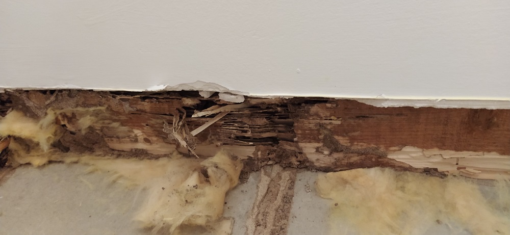

Офф Въпросче : А мерки срещу термити ??
Нищо ,че ги няма още тука - въпрос на време е.
Примери : Тута абсолюта - Южна Америка, Американска оса - пак оттам. Американска калинка внесена за борба с листните въшки - ама яде нашите калинки. Има и други примери - не ми се рови.
Нито срещу термити, нито срещу марсианци съм вземал мерки. Може би трябва да питаме собствениците на тухлени къщи с дървени покриви как мислят да си защитят покривите срещу термитите?
Не подценявай термитите! Късно видях темата ти иначе можех доста да споделя за моята бивша :? дървена къща.
Доколкото виждам още не си затворил отвътре, така че все още имаш време да обработиш дървото от вътре.

На Черноморието, 200 м от брега.
Най-важното, според мен, за този вид постройки е добрата хидроизолация на основите + качествен материал, но това не е твоят случай, и последващото му импрегниране. Нещо, което все още може да направиш.

Импрегнирал съм яко с всякакви химии. Просто ми стана интересно откъде си намерил термити в България. Каквото знам имало някакви дребни видове в Странджа, но досега не бях чувал да нападат къщи.
