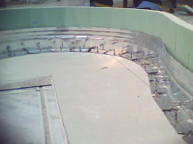

Ами, не знам дали се шпаклова, ама май може и това да се прави с него. Но може да се китва, шлайфа, грундира, боядисва и пр. Пък и може да се огъва до радиуси 5-10 см. (зависи от дебелината.)
Иначе с второто твърдение съм съгласен.

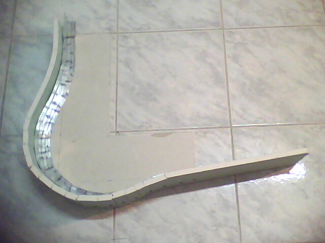

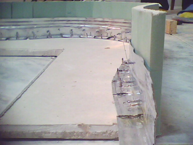

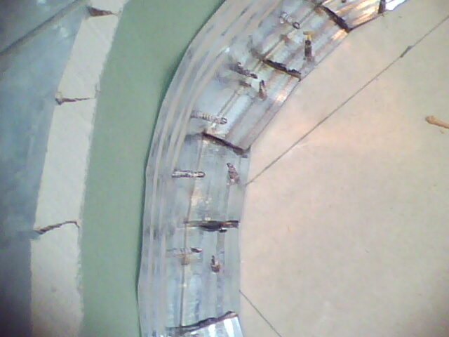

Ето,аз пък така правя извивките! няма нищо сложно! Радиусът е около 15-18 см ! Сравнете го по размера на теракота , който е квадрат 30,5 см!
Тани - модератор
По-важно е как изглежда шпаклована и боядисана! В този вид в който си я показал ............... :?

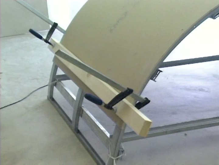

При достатъчна влажност гипскартон 12,5мм може да се огъне до радиус 30-40см.Тава важи за ивици от 20-30см.
chochobubik - напреднал

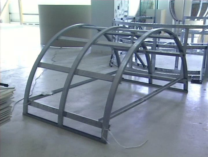

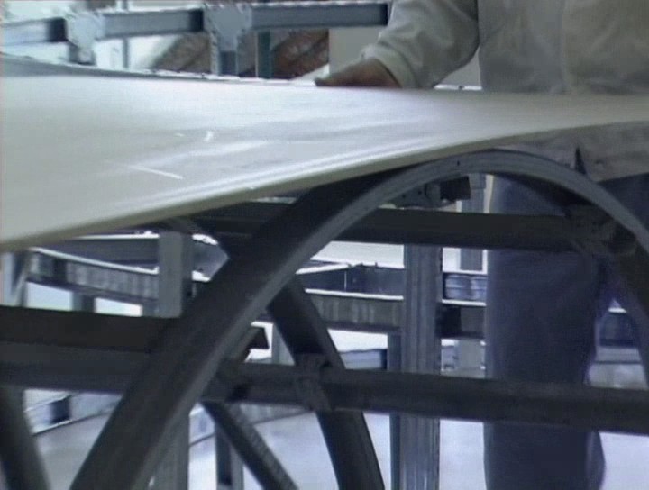

Още един вариант за огъване на гипсокартон. Става думи за големи пространства.
Тани - модератор
Това е класическия начин :-D
masteradmin - майстор
При последния вариант, неразбрах има ли мокрене или не ?
